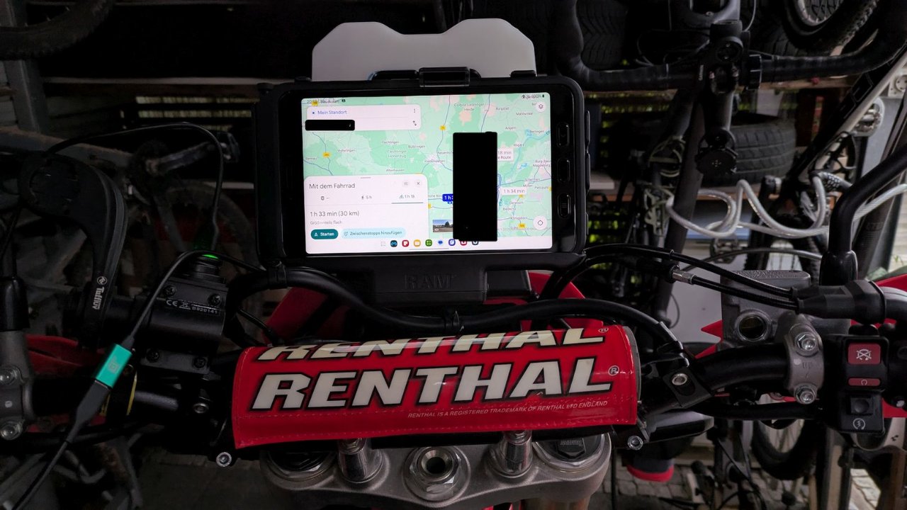

Momentan suche ich noch einen vernünftigen Halter für mein neues Navi-Tablet 8" Samsung Active 5. Ich bin mir nicht sicher, ob das Aufladen über die "Pogo-Pins" auf der unteren Schmalseite in einer passenden (teuren) Halterung auch funktioniert: Stichwort Vibrationen.
Auch den OBD2 Dongle hab ich noch nicht getestet bzw. per Kabel mit dem Mopped verbunden. Bin gespannt was ich dann tatsächlich an Infos per bluetooth auf das Tablet erhalte.

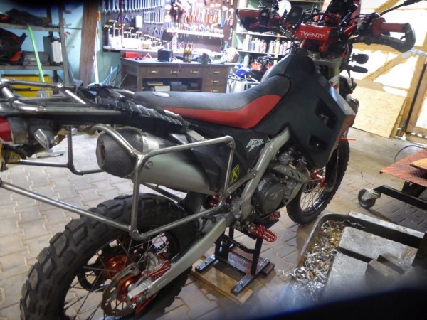

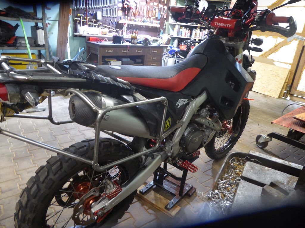

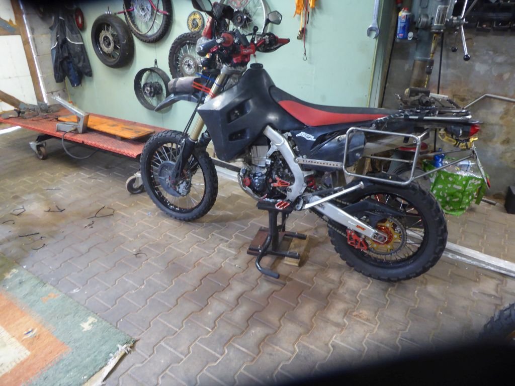

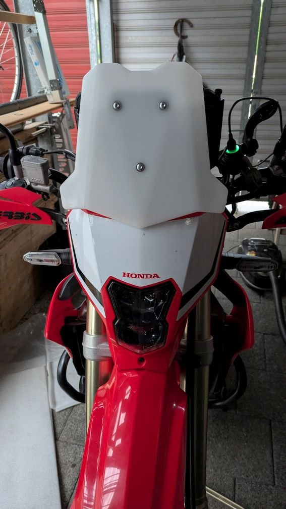

Beitrag von Kutter » Sonntag 15. Juni 2025, 15:54
Servus 660SMC,
wie schauts aus mit Deinem Umbau?
Hier mal ein paar Bilder von meiner CRF, alles mehrfach Offroadgetestet, aber ohne Schwund geht nix ;) :
Fragen beantworte ich gerne. Man muss ja nicht alle Fehler 2x machen :roll: .
Wie funktioniert ne US-ECU mit EU Rüssel :lol: ?

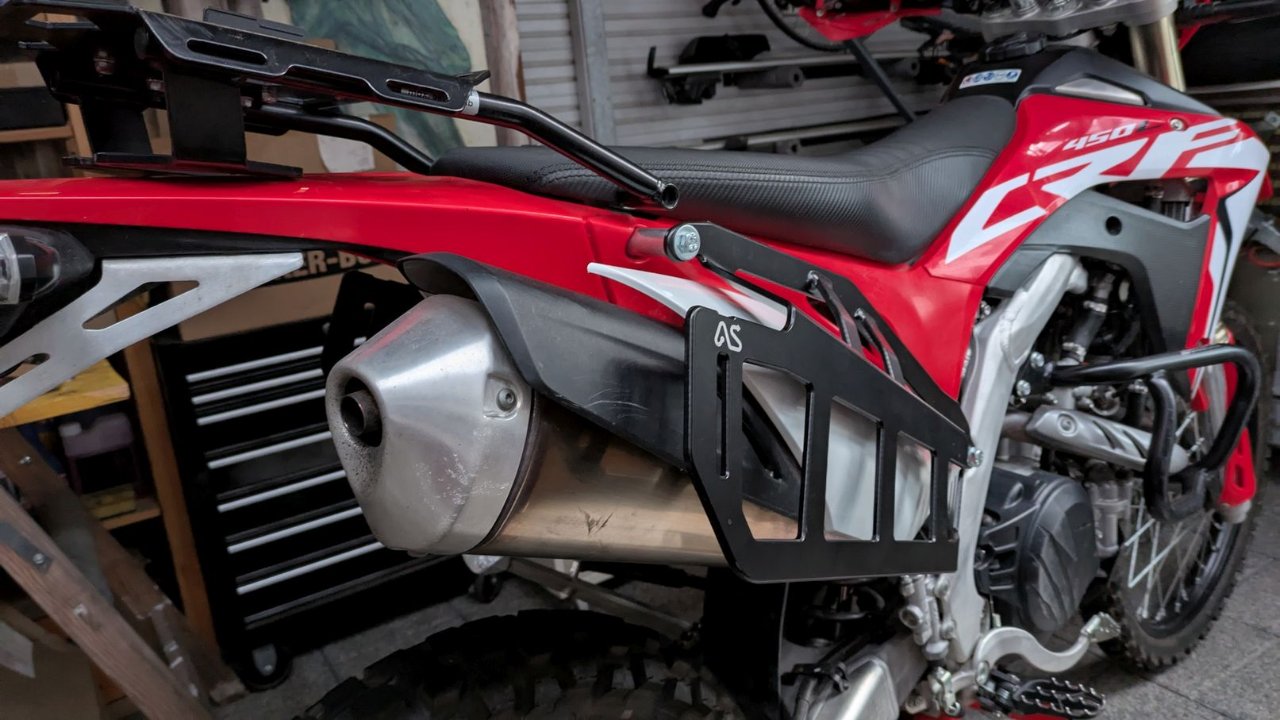

Ich hatte leider noch keine Zeit den IMS-Tank und die bash-plate zu montieren ... das kommt dann Ende Juli / Anfang August an die Reihe. Auch die Hepco&Becker Gepäckbrücke muss ich noch anpassen, damit die sich zusammen mit den bereits montierten Seitenteilen von AdvSpecs zusammen montieren lässt.
