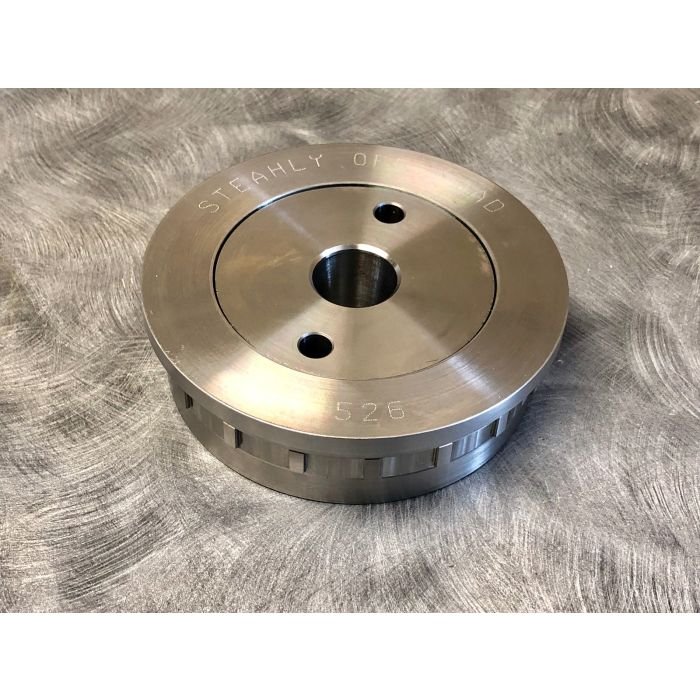

Nach meinen ersten Probefahrten ist mir doch der Motor
in bestimmten Situationen "Ausgeploppt"
Also das in diversen Beiträgen und Youtube Filmen angepriesene "Schwungrad-Gewicht" bestellt.
Der Dateianhang IMG-20241202-WA0004.jpg existiert nicht mehr.
Erfolgreich eingebaut und als gut befunden.

Hast Du denn die Einstellschraube am Mopped "gefunden", mit der Du das "Standgas" also die Leerlaufdrehzahl anheben/absenken kannst? Bei mir hat das jedenfalls gut geholfen und die CRF 450 ploppt nicht mehr aus. Da diese Einstellschraube auch gleichzeitig die Gemischanreicherung für Kaltstarts darstellt (Stift rausziehen), passiert es (zumindest mit dickeren Handschuhen) leicht, dass man dabei auch das gelbe Einstellrädchen verdreht und somit die Leerlaufdrehzahl ein wenig verstellt.

Danke für den Hinweis, über diese Einstellschraube habe ich gelesen und Sie
auch gefunden.
Die Leerlaufdrehzahl ist bei meiner CRF 1800 U/Min wie im Handbuch angegeben. So möchte ich
die Drehzahl auch belassen.
Wie hoch hast Du die Drehzahl an deiner 450er eingestellt?
Ich habe diverse Videos gefunden in dem Zusammenhang (Ausploppen im Gelände) und alle fanden
die Lösung mit dem "Schwungradgewicht" als Ideal. Man kann die Leerlaufdrehzahl auch zu hoch einstellen...
macht dann auch keine Freude wenn das Bike je nach Situation schon zuviel an der Kette zieht.

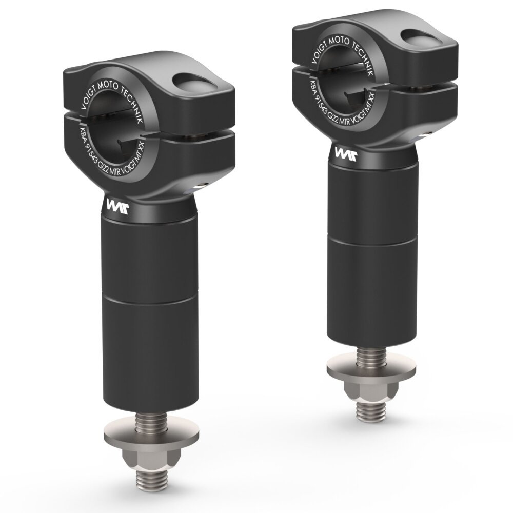

Hat diese "Riser" schon jemand verbaut?
Lenker Riser höhenverstellbar für Honda CRF 450 L (PD11) 17-
Der Dateianhang lenker-riser-hoehenverstellbar-fuer-honda-crf-450-l-pd11-17.jpg existiert nicht mehr.
wenn ja, haben die Gas./respektive der Kupplungszug von der länge her gepasst?
