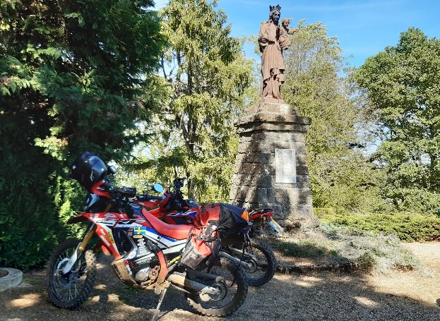

Bikes richten. Es war doch mehr zu machen, als gedacht, obwohl wir mit ~20kg Ersatzteilen angereist sind
- Kutter
- Beiträge: 938
- Mein Motorrad:: CRF 450 L
Servus Tobi,
des ist ja schon ein Kunstwerk und ein Poster wert Würd ich mal sagen: "Eine gelungene Symbiose aus Realsismus wird Surrealismus"
Echt ein tolles Bild, wo man lang betrachten kann, um dann festzustellen, ja es sind zwei Mopeds und es ist keine Fotomontage
Kurz: Hat was
Kurz: Hat was
