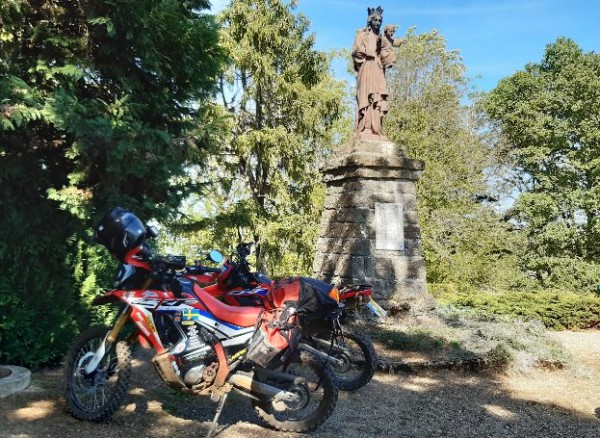

Bikes richten. Es war doch mehr zu machen, als gedacht, obwohl wir mit ~20kg Ersatzteilen angereist sind 😄
Beitrag von Kutter » Dienstag 13. September 2022, 22:34
Servus Tobi,
des ist ja schon ein Kunstwerk und ein Poster wert Würd ich mal sagen: "Eine gelungene Symbiose aus Realsismus wird Surrealismus" :ugeek:
Echt ein tolles Bild, wo man lang betrachten kann, um dann festzustellen, ja es sind zwei Mopeds und es ist keine Fotomontage ;) .
Kurz: Hat was 8-) .
Beiträge: 915
Beitrag von Tobi » Dienstag 13. September 2022, 23:36
Haha - ja leider habe ich kein Foto gemacht, als sie noch richtig zerlegt waren. Dummerweise ist bei einem Moped die Achse vom Schwingarm samt Lager so vergammelt, dass ich die austauschen muss. Die Teile habe ich natürlich nicht mitgebracht und bestellen dauert hier eine halbe Ewigkeit. Etwas blöd, da die Mopeds am 23. September aus dem Land müssen - das wird also knapp. Zur Not muss jedes Moped einzeln kurz nach Uruguay gefahren werden und das sind halt ~550km hin und zurück - dann Schwingarm ins andere Moped und das Ganze nochmal. Jetzt heißt es also Bier trinken und hoffen, das die Teile noch rechtzeitig kommen.

Die Schraube am Schwingarm ging nur noch mit brachialer Gewalt raus. Das Ganze hatte so stark gefressen, dass man die Schwinge praktisch gar nicht mehr bewegen konnte. Die Schraube ist hin, die Achse unbrauchbar und die Lager sowieso. Hier in Südamerika gibt es schon alles irgendwie, aber die Lieferzeiten sind eben nicht vergleichbar - Express Lieferung scheint es auch nicht zu geben?
Irgendwie zusammendödeln würde schon gehen, aber dauerhaft ist das keine Lösung. Das ist hier kein Europa mit Tankstellen und Kaffeestübchen alle paar Kilometer. In der Altiplano steht man ganz schnell mal auf 4500m, hat keine richtige Straße mehr und die nächste "Zivilisation" ist 200km entfernt.
Daher muss das schon vernünftig gerichtet sein - immerhin müssen die Mopeds noch bis Kolumbien durchhalten.
