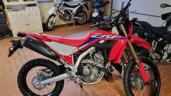

Hier unsere neue - Casey. Im Hintergrund steht Leia. Die beiden machen sich schon mal miteinander vertraut.
In diesem Fred will ich die Modifikationen festhalten, die ich so mache und dabei auch meine Meinung zu den einzelnen Zubehör Artikeln kund tun.

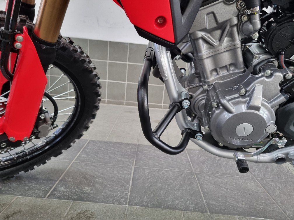

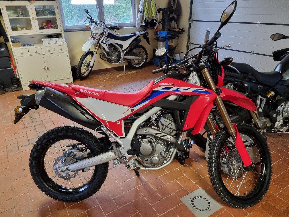

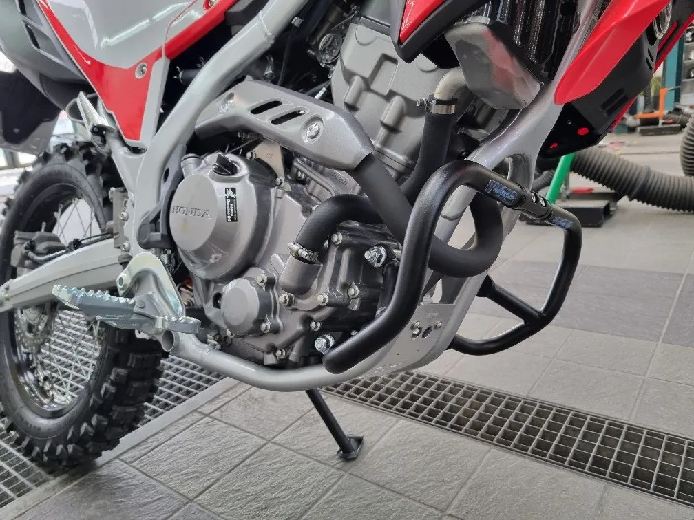

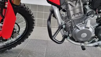

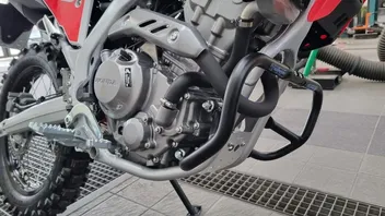

Modifikation Nummer 1 war der Sturzbügel. Aus dem einfachen Grund, dass ich da vorher wusste, welcher es werden soll und ich den als erstes da hatte. Aufgrund guter Erfahrungen in der Vergangenheit habe ich mir den Sturzbügel von SW Motech geholt.
https://sw-motech.com/bike/HONDA/CRF300 ... 218341.htm
Mit 124€ sicher nicht der billigste, den man finden kann aber vom Preis für mich okay.
Passgenauigkeit wie bei SWM immer 1A.
Optik für Sturzbügel recht hübsch. Nackig sieht das Bike natürlich hübscher aus aber ich find sie gut. Sind klein und fallen beim schnellen Blick auf das Motorrad gar nicht auf.
Montagematerial war alles dabei, bebilderte Anleitung auf deutsch und englisch erklärt jeden Schritt, Drehmomente standen auch alle wichtigen dabei. Allerdings macht SWM es sich leider immer einfach: bei allen Originalen Schrauben steht einfach nur nach Herstellervorgabe. Da die beiden wichtigen ausgewechselt werden steht hier aber ein Drehmoment dabei.
Nicht wundern: da bleiben am Ende Buchsen übrig. Das ist der selbe Artikel für die CRF250L und CRF300L, man benötigt nur unterschiedliche Distanzbuchsen. Es sind beide dabei. In der Anleitung steht aber auch klar drin, welche an welchem Motorrad wo hin kommt.

Das ermutigt mich möglicherweise auch einen Motorschutz anzubauen. Wie schwer isn der?
Karklausi
Karklausi
- Beiträge: 1405
Re: Casey - CRF300L als Offroad-Spaßmopped
Laut SWM:
Gesamtgewicht: ca. 2,3 kg
Hab ich aber nicht selbst nachgemessen

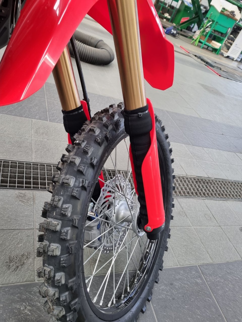

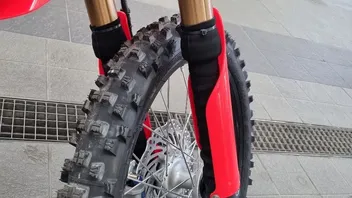

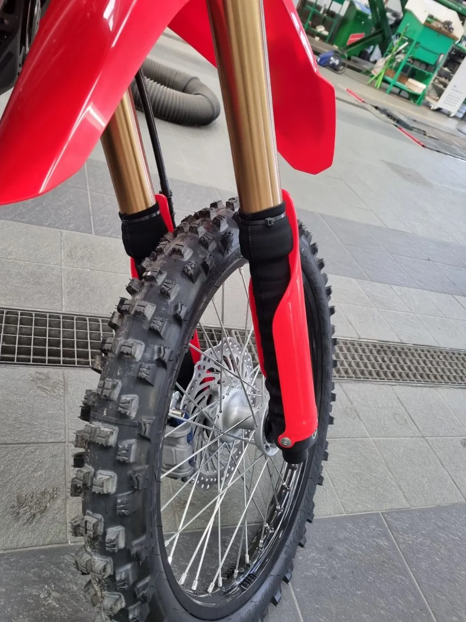

Ich habe Neopren-Schützer von Acerbis an die Gabel gebappt.
https://m.louis.de/artikel/acerbis-gabe ... r=10045818
22€ als ich sie gekauft habe.
Die haben keinen Klett sondern müssen auf die Gabel aufgeschoben werden. Dafür muss das Vorderrad raus, die beiden Plastikprotektoren ab, der Bremssattel ab und die Gabelholme raus.
Die sitzen gut (nicht zu straff und nicht zu locker) und dadurch, dass sie das Tauchrohr komplett bedecken, sollte gar nicht erst irgendwelcher Dreck darunter kommen, der dann das Chrom aufreiben könnte. Zusammen mit den Plastikschützern, die vor einschlägen schützen sollte das jetzt ziemlich gut passen. Bei der 250er ohne Neopren haben die Dichtringe nur etwas über 6000km gehalten.

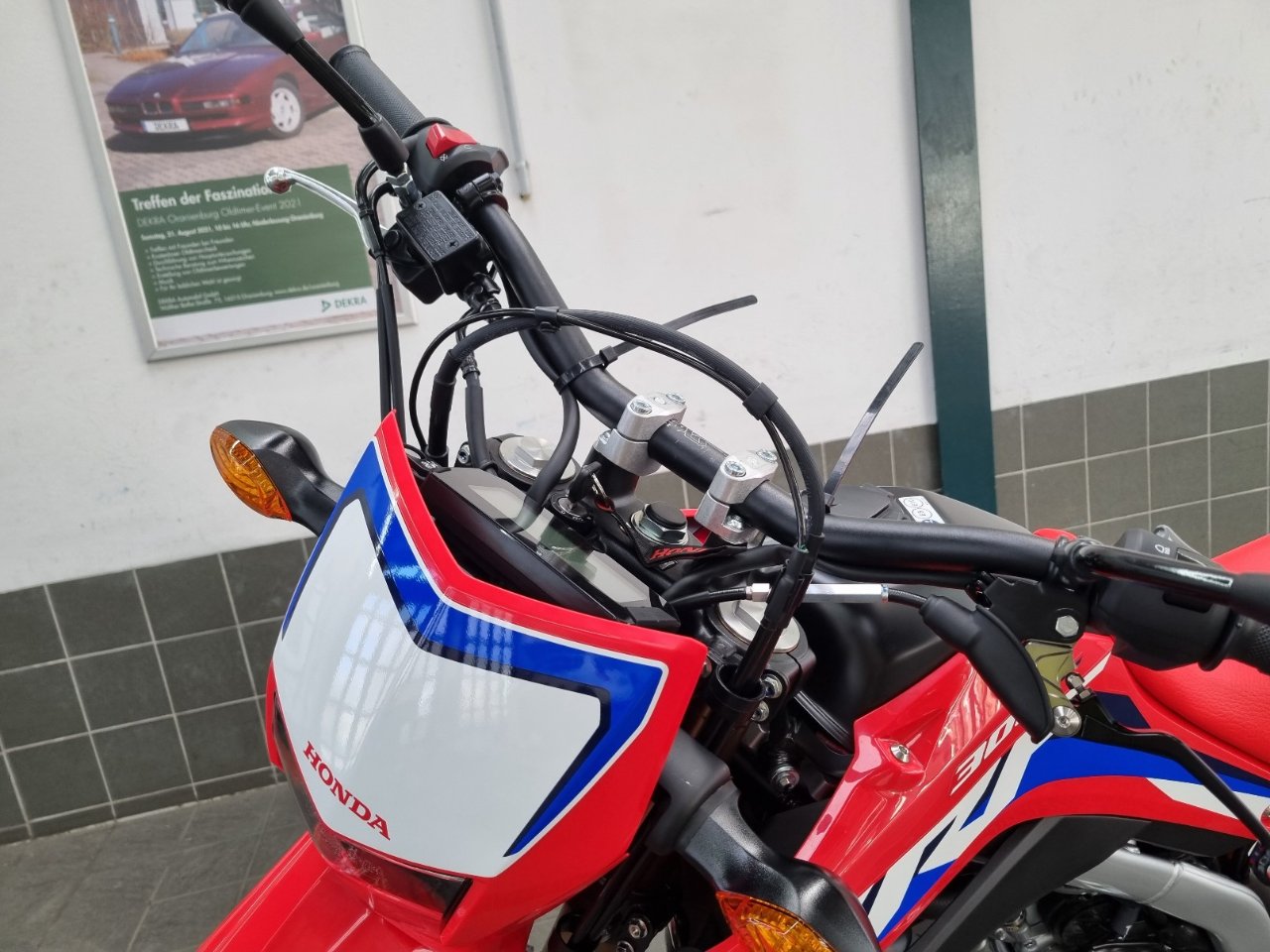

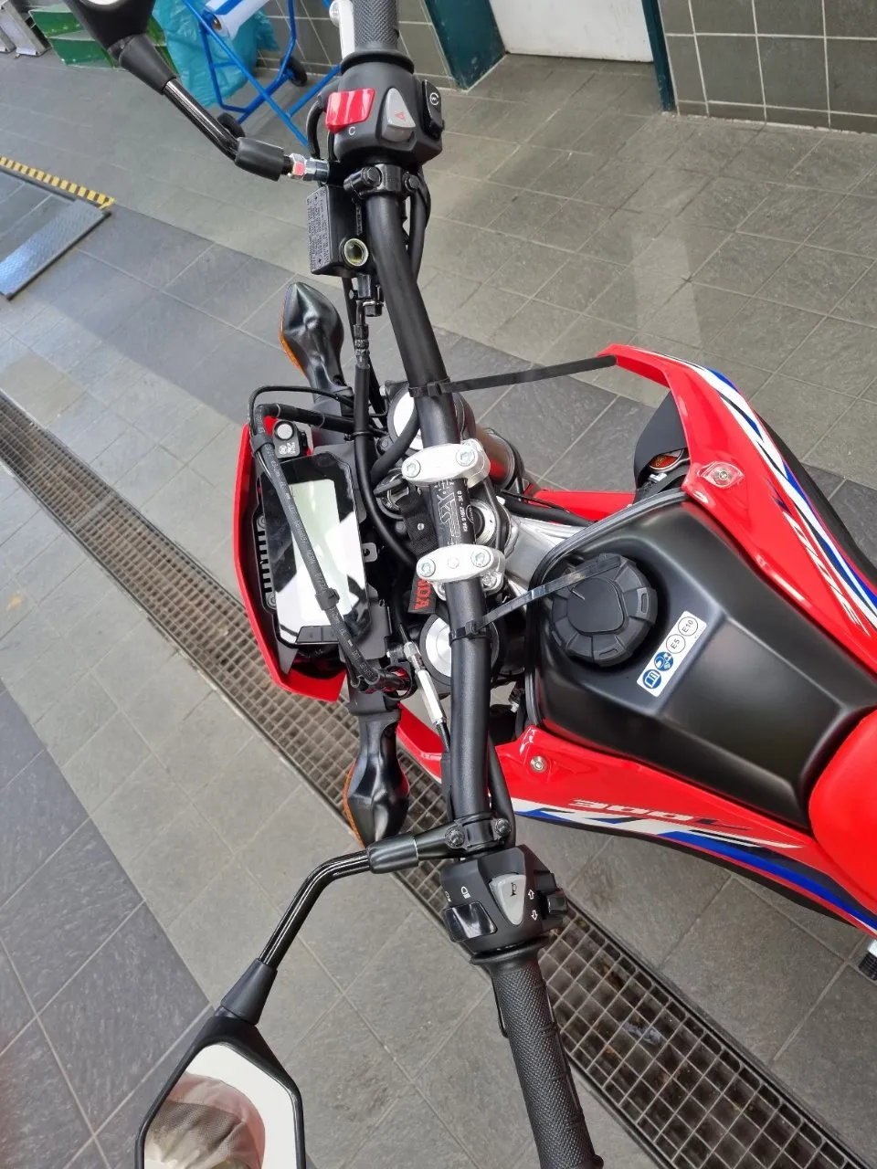

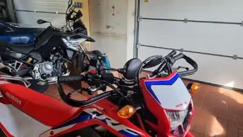

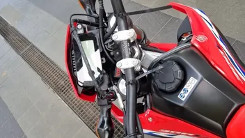

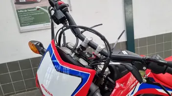

Außerdem habe ich nach dem Tipp von Wildduck den Lenker auf den Magura SX mit entsprechender Lenkerklemmung gewechselt.
https://www.kettenmax.de/lenker-magura- ... -6473.html
https://www.kettenmax.de/magura-0720488 ... 16553.html
148€ in Summe finde ich in Ordnung, zumal man falls nötig den Lenker selbst für 90 austauschen kann.
Der Lenker kommt minimal höher (würde sagen ~2 cm) aber vor allem verbiegt er nicht mehr so leicht. Und günstiger ist er auch noch. Passt alles ohne weitere Anpassung und hätte für die MD44 CRF250L (17-20) sogar eine ABE. Dadurch ging die Eintragung sehr leicht. Was die Eintragung kostet weiß ich nicht genau, da ich das zusammen mit den wesentlich aufwändigeren Reifen hab abnehmen lassen. Ich denke mal so 30-80€ sollte das kosten.
Die Form war bei einer ersten Probefahrt gut. Morgen erste Offroad Ausfahrt, da wird er dann auf Herz und Nieren geprüft.
Anbau war okay. Es muss halt alles vom Lenker runter, das dauert einen Moment. Gerade der Linke Lenker gummi war etwas widerspänstig. Die Magura Anleitung ist auch stellenweise ziemlich verwirrend. Es steht zum Beispiel nicht drin, ob die Klemmböcke nach innen oder nach außen zeigen sollen. Hatte sie erst nach außen, da haben aber die Positionsmarkierungen auf dem Lenker überhaupt nicht mehr gepasst. Also nach innen gedreht. Und es stehen widersprüchliche Infos zu den Drehmomenten in der Anleitung. In der Abbildung steht etwas von 25-26Nm, allerdings ist ein anderer Klemmensatz dargestellt. Das wären aber die selben Schrauben. Im Text steht, dass 30-32Nm verwendet werden müssen, wenn Distanzhülsen verbaut werden (werden nicht). Wenn nicht, dann nach Herstellervorgabe anziehen. Honda hat aber leider kein Drehmoment für die Schrauben. Weder in der Drehmoment-Tabelle der CRF300L noch im Werkstatthandbuch der 250er. Habe sie dann wie die unteren mit 25Nm angezogen.
Der Lenker muss außerdem auf der rechten Seite gebohrt werden. Wenn man das nicht macht lässt sich die Schaltereinheit zwar montieren, das Plastikgehäuse steht dann aber auf. Diese Bohrung bestimmt die Position der Schaltereinheit, die wiederum die Position des Bremshebels in einem gewissen Bereich vorbestimmt. Daher sollte man sich dafür ein paar Gedanken machen. Da ich häufig im Stehen fahre habe ich den Hebel so weit nach unten gedreht, wie er im Sitzen gerade noch gut erreichbar ist. Im Stehen kommt man dann besser ran. Die ganze Schaltereinheit rechts ist daher bei mir etwas weiter nach vorne gedreht als Serie.
Außerdem habe ich Zeta Hebel verbaut. Auf den Lenker-Bildern ist nur der Kupplungshebel verbaut, da der Bremshebel leider nicht zulässig ist. Mit dem wollte ich nicht zur Dekra hin. Der kommt jetzt aber dran.
Zeta ZE44-5011
https://www.greenlandmx.de/de/zeta-brem ... -5011.html
Mit 109€ nicht gerade ein Schnapper aber gewohnte Zeta Qualität. 1a Verarbeitung, verstellbar, klappen weg und sehen echt schön aus. Greifen sich sehr gut, fühlen sich sehr natürlich an und stoßen nirgends an. Habe sie in grau/schwarz genommen, damit sie in einer möglichen Polizeikontrolle nicht so sehr auffallen.

- Wildduck
- Beiträge: 735
- Wohnort: NRW, Essen
Wow!
Das sind ja mal heftige Reifen
. Sind das Metzeler SixDays? Was hast Du damit vor?
Zur Not könntest Du damit in der Landwirtschaft anfangen und Äcker umpflügen.
Eintragung der Reifen war kein Problem? Welche Größen haben die?
- Beiträge: 1405

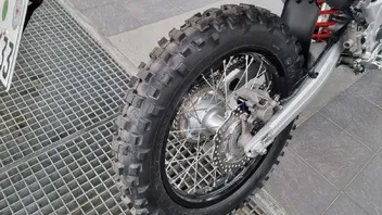

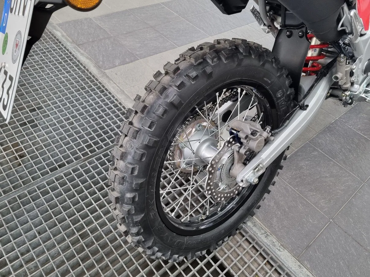

kommt noch ein Beitrag zu. Ja, sind die 6 Days Extreme in 90/90-21 und 120/90-18
Ich fahr die schon 2 Jahre (zumindest vorne) auf der 250er und bin extrem zufrieden mit denen.
Eintragung war kein großes Problem aber mit 270€ ziemlich teuer. Schreib ich aber wie gesagt nochmal separat was zu

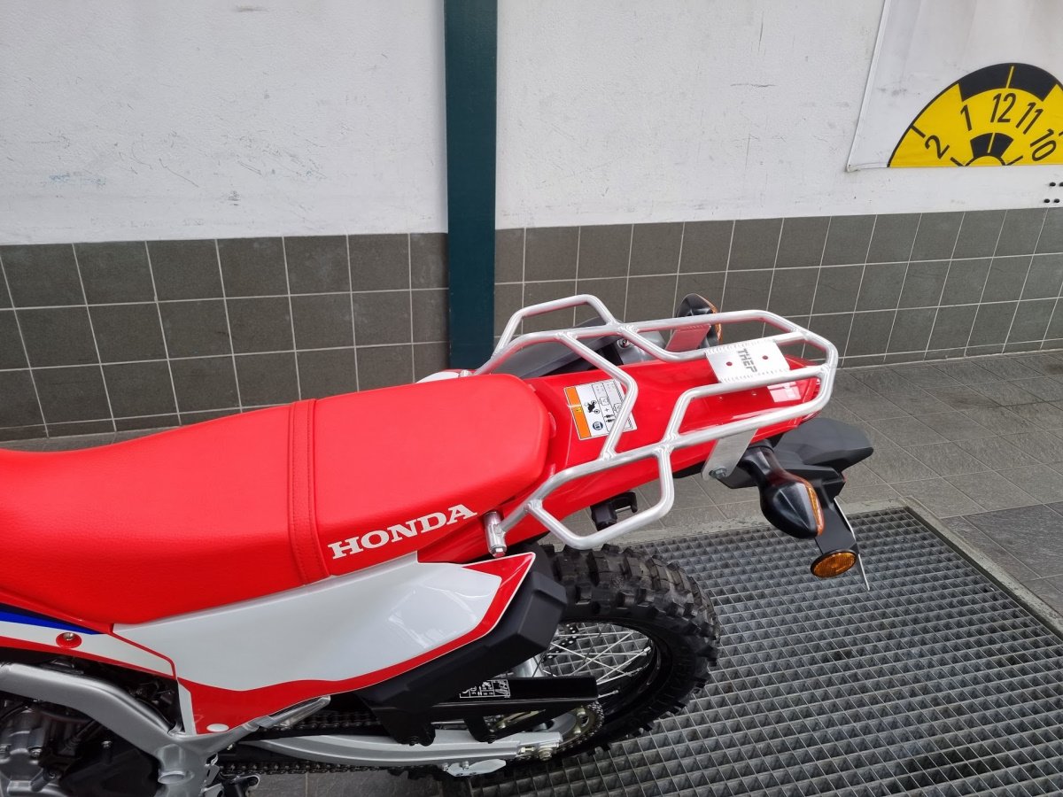

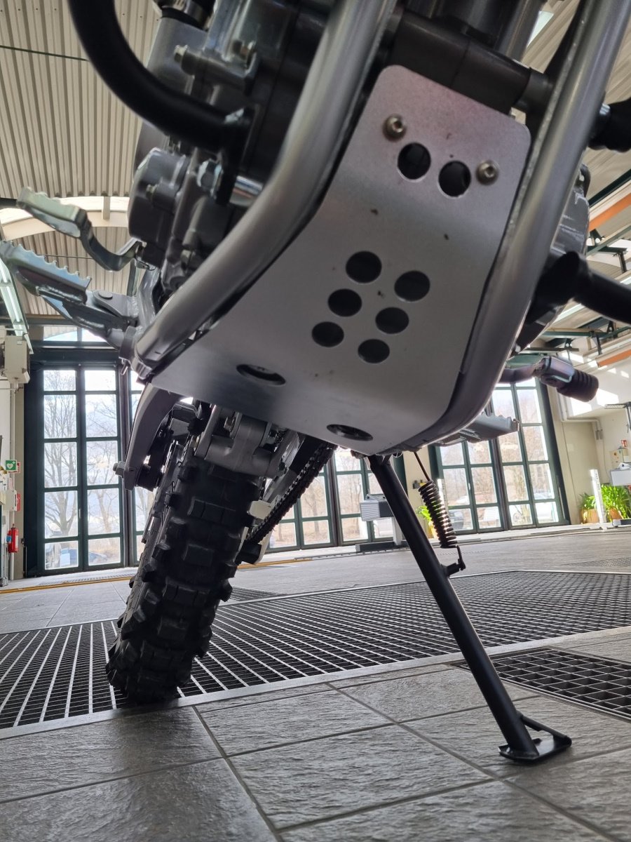

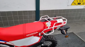

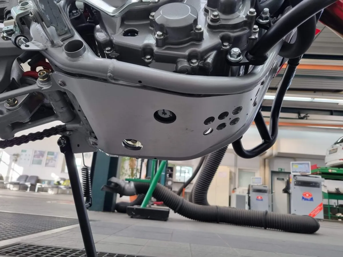

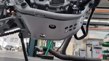

Heckgepäckträger und Unterfahrschutz habe ich auch schon relativ früh bestellt (bevor ich das Motorrad hatte) und habe ich auch angebaut, bevor ich das erste mal gefahren bin.
Heckgepäckträger habe ich den THEP Alu Natur Träger von Bikerzbits
https://bikerzbits.com/crf300l-red-rear ... 35813.html
Kaufpreis inkl. Versand, Zoll etc. waren ca. 80€ im Rahmen einer größeren Bestellung bei Bikerzbits (ca. 200€) Farbe ist Geschmackssache, mir gefällt das Alu Natur sehr gut. Verarbeitungsqualität ist medium. An sich sieht das surface finish und auch die Schweißnähte gut aus aber die beiden hinteren Laschen zum Befestigen waren etwas zu eng. Etwa 2mm haben gefehlt, wodurch das Ding jetzt mit Spannung montiert ist (Alu wollte ich nicht biegen und die Spacer runterschleifen hätte ich gemacht, wenn mein Schleifbock schon stehen würde). Außerdem ist die eine der beiden Laschen etwas zu weit hinten angeschweißt, wodurch sie ganz leicht den Blinker berührt. Das ist mir jetzt egal aber ärgerlich war es dennoch. Es ließ sich aber alles ohne Nacharbeit montieren - wenn auch nur mit etwas Gewalt. Anbauanleitung war leider gar keine dabei. Die Laschen an der Seite haben sich schon beim über-den-Baum-Wuchten bewährt. Unser Stammwald ist von den letzten größeren Stürmen noch etwas unordentlich.

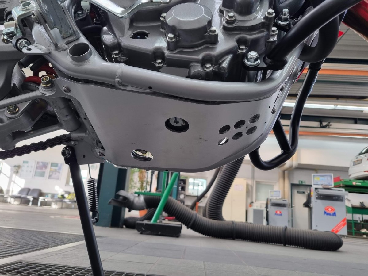

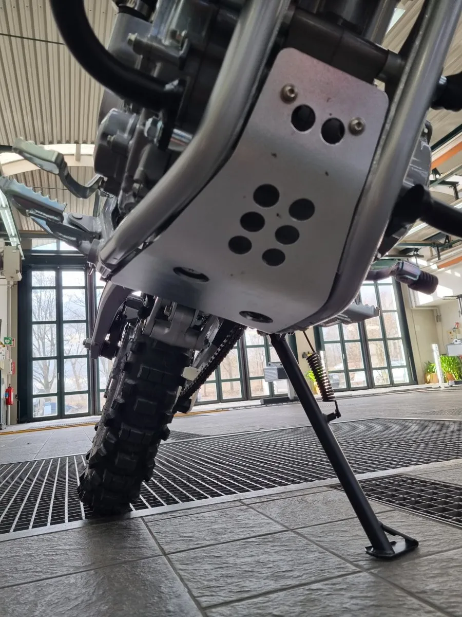

Die Skidplate von H2C (auch von Bikerzbits)
https://bikerzbits.com/crf300l-h2c-skid ... 310ta.html
war dagegen eine Offenbarung. Sie ist eher schmal (nur unten zwischen den beiden Rahmenrohren) und passt damit gut zu den Sturzbügeln. Die ist wunderschön gefertigt, massiv gebaut (hält auch ein aufsetzen auf Stein aus) und ließ sich super montieren. Keine Verspannung, alle Schrauben haben auf Anhieb genau dort hin gepasst, wo sie hin gehören. Außerdem sind Öffnungen vorhanden, durch die etwas sekundäre Kühlluft strömen kann und auch für den Ölwechsel ist eine groß genügende Öffnung. Sieht schön aus, sollte gut schützen und war mit ca. 90€ inkl. aller Gebühren auch preislich halbwegs im Rahmen.
Übrigens sah das oben in der Perspektive viel schlimmer aus. Die Sturzbügel bauen eher schmal und fallen auf den ersten Blick überhaupt nicht auf.

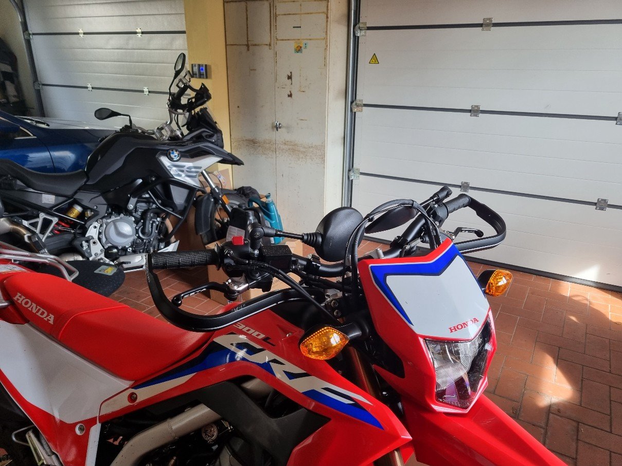

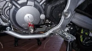

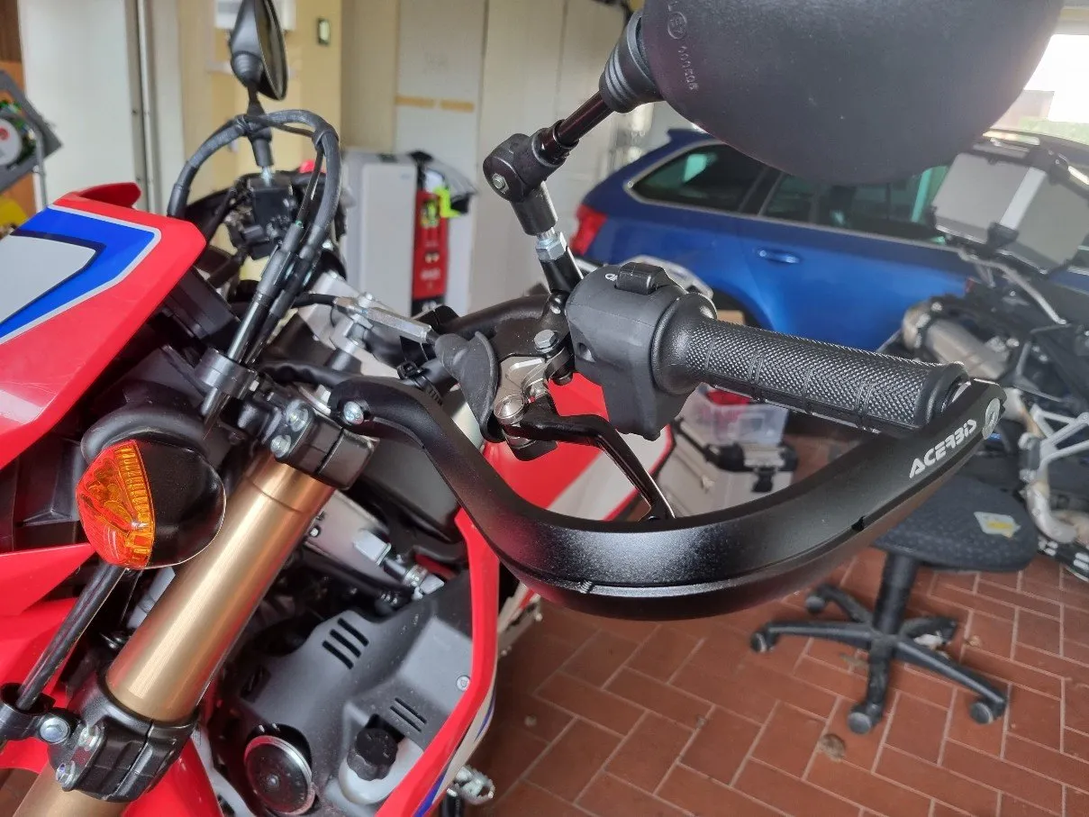

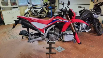

So die nächsten 3 Sachen sind dran. Lange Lieferzeit hat das etwas verzögert. Schalthebel, Handguards inkl. Gasgriff in hohl und klappbare Spiegel sind dran.
Aktuell offen sind nur noch Sitzbank, Neopren Griffgummis und Frame guards.

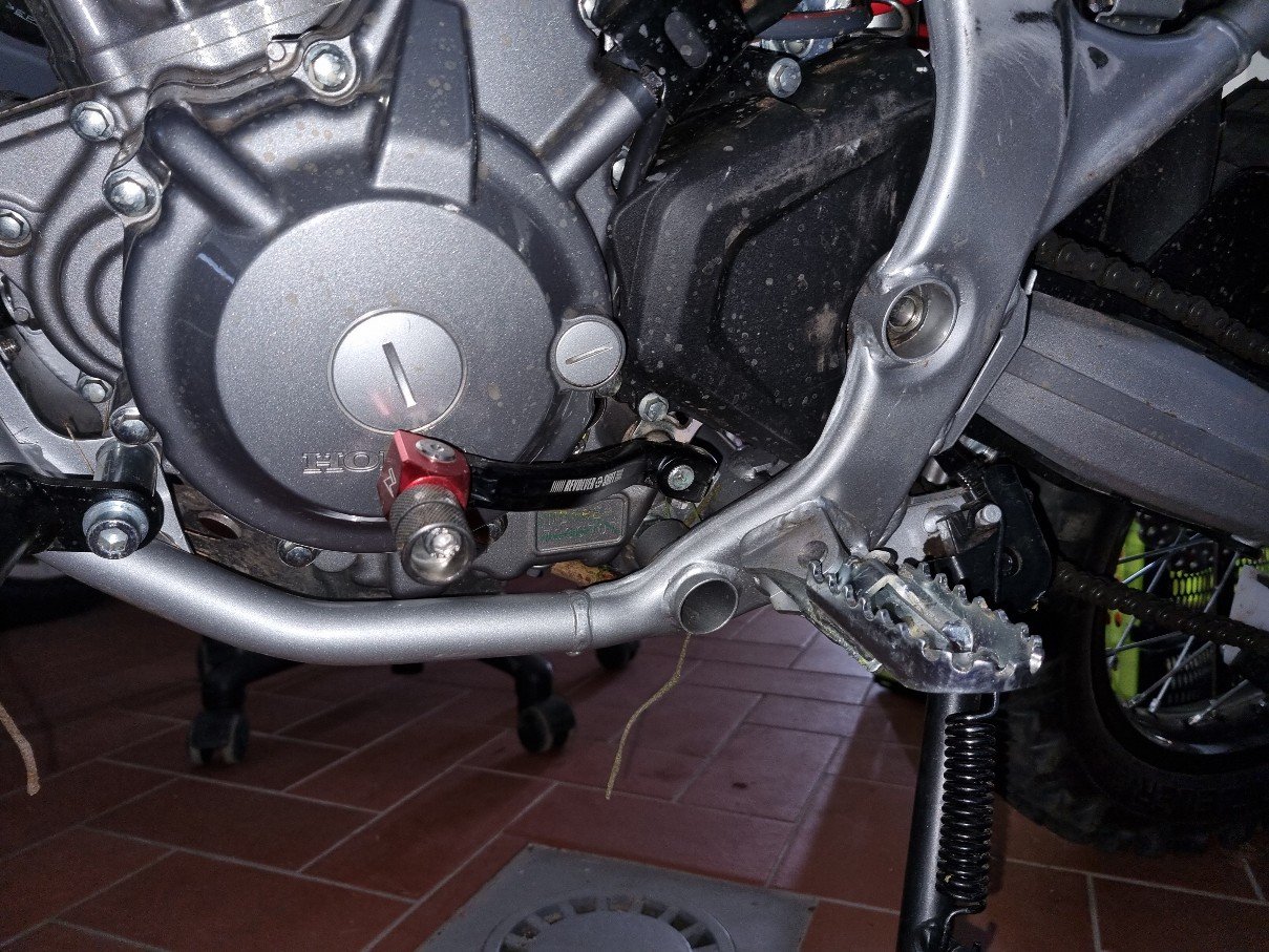

Schalthebel ist relativ simpel. Der Zeta Revolver Hebel in rot ZE90-3042. Passt super, lässt sich durch die Revolver Funktion vorne noch etwas feiner einstellen und wird von unten montiert. Dadurch muss die Ritzelabdeckung nicht runter, wenn man ihn mal tauschen oder verstellen muss. Vorne der Revolver lässt sich ohne Demontage verstellen. Hätte ich gewusst, dass bei der CRF300L der originale Schalthebel klappbar ist (der an meiner MD38 war starr) hätte ich ihn allerdings nicht bestellt. Die knapp 40€ ist er mir eigentlich nicht wert.
https://www.greenlandmx.de/de/zeta-revo ... -3042.html

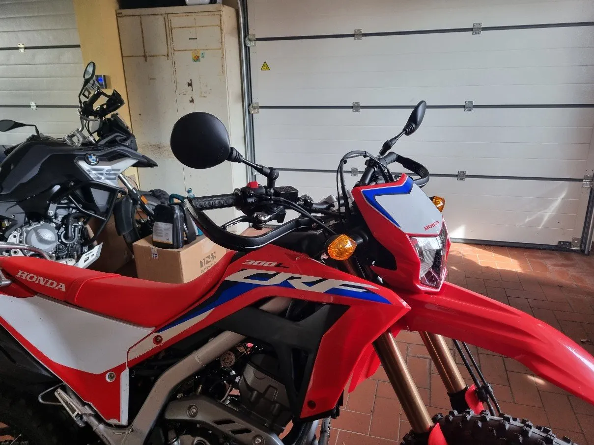

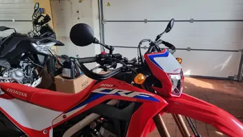

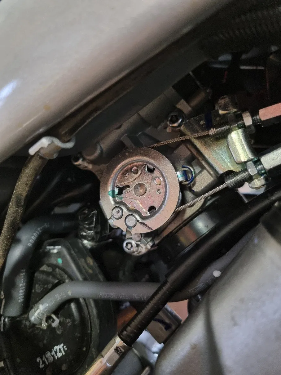

Die Spiegel sind die simpelste Modifikation aber dafür mit der längsten Lieferzeit. Fast 2 Wochen waren sie unterwegs. 20€ pro paar finde ich in Ordnung. Hab mir gleich 3 gekauft (je 1 für die beiden CRFs und 1 set reserve)
https://www.ebay.de/itm/324403148299
Für die Montage muss der Adapter runter. Die CRF hat ein M10 rechtsgewinde in den Armaturen, dort drin dann einen Adapter M10 rechts auf M10 links und die Spiegel selbst haben dann M10 links.
Die Spiegel haben eine E Nummer und klappen komplett aus dem Weg. Kugelgelenk verstellt sich auch im Wind nicht. Ich bin zufrieden Handguards mit Gasgriff war die nächste Operation. Habe mir von Webike einen Gasgriff in offen bestellt

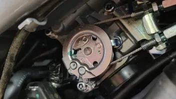

Zeta ZE45-8124
https://www.webike.de/en/products/20931461.html
Mit Zoll waren das am Ende ca 22€

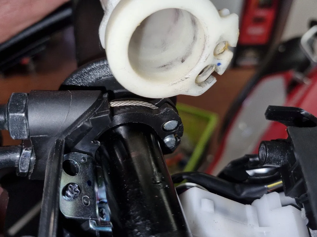

Passt 1a aber zur Montage muss man unten an der Drosselklappe den Bowdenzug lösen und das zieht sich, weil man nicht gut ran kommt. Ging aber im Prinzip gut. Anstrengender war, den Griffgummi vom alten Gasgriff runter und auf den neuen rauf zu bekommen. Die Klebepunkte an beiden enden lösen und dann runter ziehen indem man ihn einmal umstülpt.

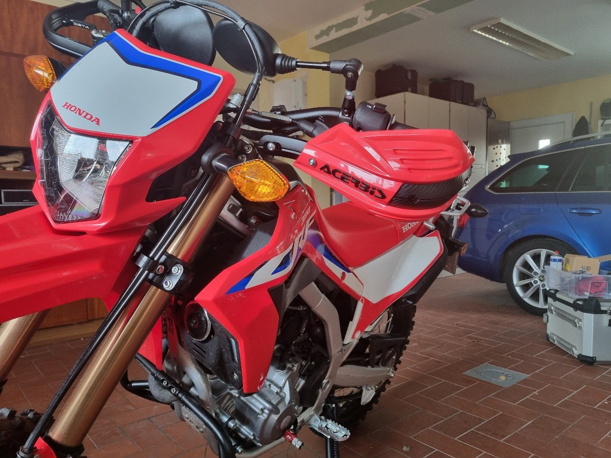

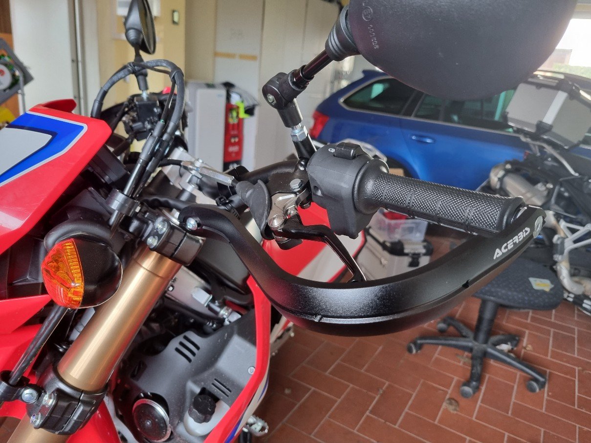

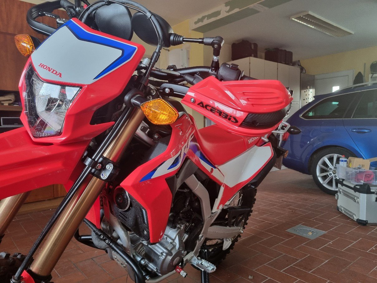

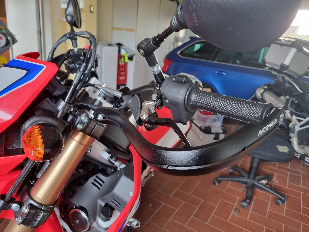

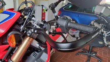

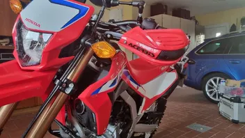

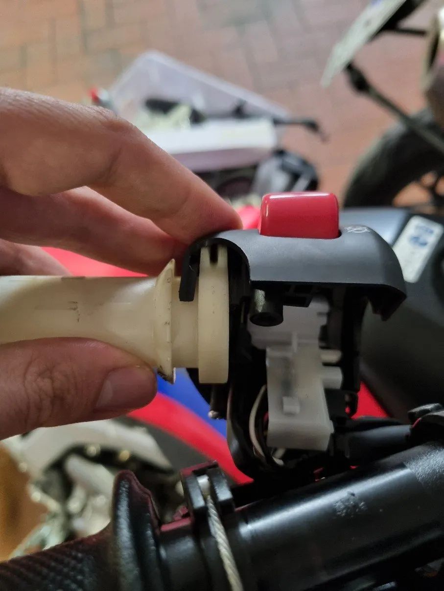

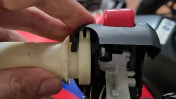

Handguards habe ich die Acerbis X-Factor, günstig von der wildente geschossen (danke nochmal
Die passen hervorragend und sehen richtig gut aus.
Achtung: ich habe den Magura SX Lenker. Da kann man die ohne weitere Modifikationen montieren. Der originale Lenker muss meines Wissens erstmal aufgebohrt werden oder?
https://www.maciag-offroad.de/acerbis-h ... 61.html#ph
Kosten regulär ca 100-120€, sind sie aber wie ich finde auch wert. Da sind Nuten gefräst, dass die Teile auch richtig ineinander greifen, sie sind sehr stabil und sehen regelrecht unverschämt gut aus wie ich finde. Die Plastikschalen sehen im Prinzip auch gut aus. Passen farblich gut zur Maschine. Ich brauche aber im Sommer den Fahrtwind, daher lasse ich sie ab.
