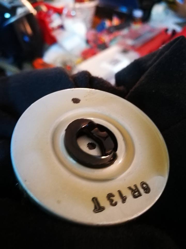

Der Dichtring vom Ölfilter hat den
Ölkanal Teils verschlossen und den Schmiermittel Fluss verringert,
Auswirkungen : das Foto vom Kolben
Sieht nach Schmiermangel aus !

ACHTUNG! Es ist lediglich ein Verdacht, das der Ölfilter falsch herum eingebaut worden sein könnte!!!

Die Ölfilter wurden ab 2017 MD44
Geändert mit Blechkante,damit ist eine falsch Montage Schwierig möglich.
In Japan hat man also reagiert ,auf Unachtsamkeit des Mechaniker s
