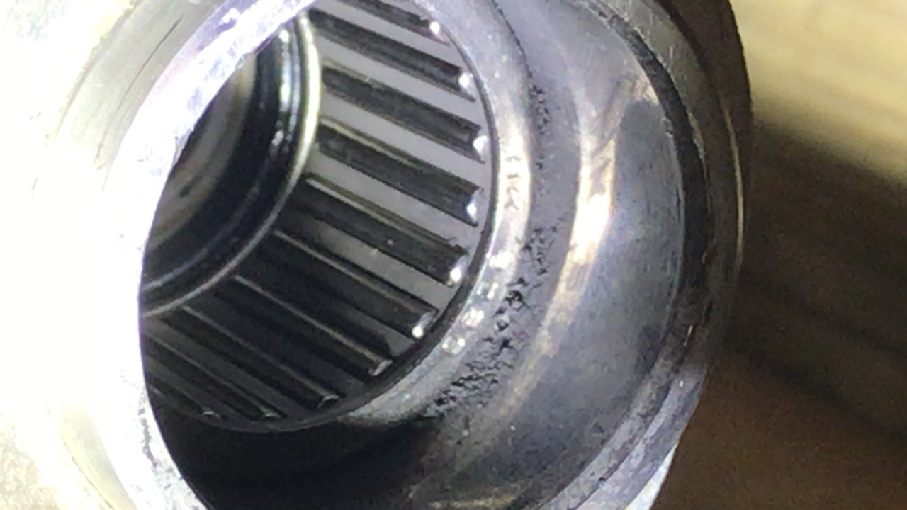

Eigentlich wollte ich nicht schon im ersten Winter an einem nicht mal 3 Jahre alten Moped rum schrauben. Aber im Netz kursieren paar Bilder von nahezu trockenen Lagern der crf. Also doch mal nachsehen. Sowas wie den Schwingenbolzen oben wollte ich dabei nicht entdecken😕
Und die meisten Lager sind tatsächlich äh Minimalgeschmiert.
Ist das bei euren auch so?
Wie sieht das denn nach 10 Jahren aus?
An Winterbetrieb mag ich da gar nicht denken.
