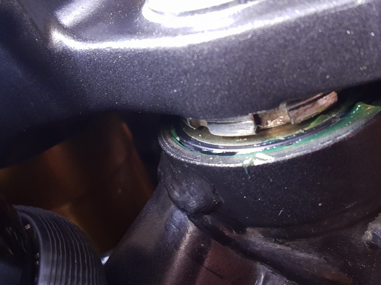

Also All Balls Lenkkopflager ist drin.
Einen Unterschied zum Honda Teil konnte ich ausmachen, die Dichtungen liegen nicht mehr aussen am Rahmen auf, sondern liegen mit im Rahmen.
Habe jetzt keine Bild von vorher zum Vergleich, aber hier mal der aktuelle Zustand.
Re: Lenkkopflager
erkenne ich das richtig, freie Sicht ins Lager? Dann kommt garantiert Dreck und Wasser rein.

Re: Lenkkopflager
Nein, keine freie Sicht auf das Lager.
So schlimm ist es nicht.
