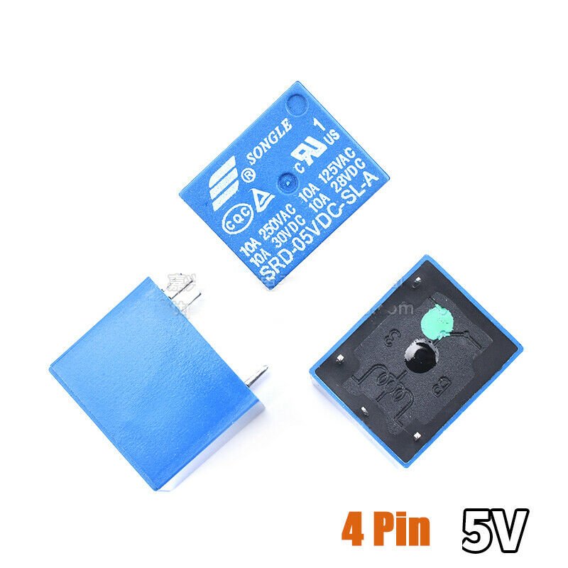

@bwm: Also ich habe mir jetzt bei Ebay dieses 10A Relais bestellt.
https://www.ebay.de/itm/125149964408?var=426202404158
Der Preis vom Relais war ok und die größe auch.
Wenn es ankommt werde ich da die Kabel anlöten und dann das Relais wasserdicht verpacken und einbauen.
Ich hoffe das dann die Griffe wieder wärmer werden.

Das Printrelais oben, für Platinenmontage, finde ich etwas ungeeignet, lieber was mit Flachsteckern aus dem Automobilbereich. Am besten gleich mit Montagefahne. Mit integrierter Sicherung gibt es das auch.
Vor allem sind Printrelais nicht unbedingt wasserdicht. Die haben oft Bohrungen zum Druckausgleich bei Erwärmung.
