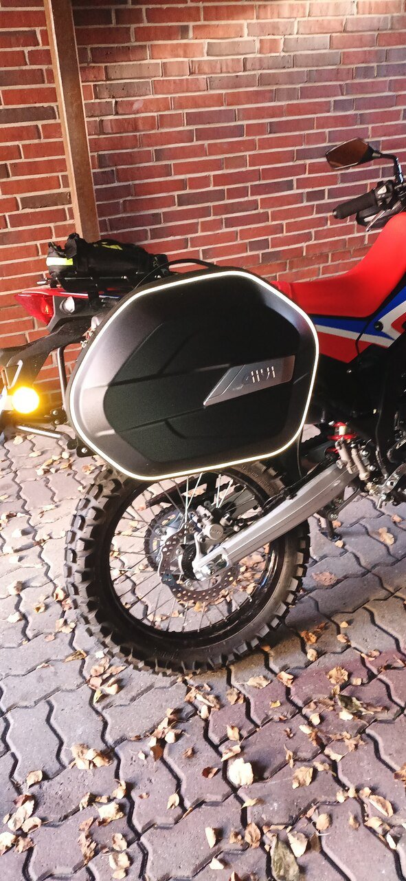

Moin. Ich habe angefangen meine 300er Rally zur Reiseenduro aufzurüsten. Gepäckbrücke von Zieger und Kofferträger von Outback unverändert angebaut. Passte sehr gut. Dann Adapter für GIVI-Koffer selbstgebaut. Ich wollte nicht am Kofferträger schweißen. Deshalb eine geschraubte Verbindung zusammengefrickelt. So bleibt die Option am Kofferträger auch andere Taschen/Koffer zu befestigen. Am Windschildhalter habe ich eine einfache Smartphonehalterung angebaut. Ein altes Smartphone dient jetzt als Navi. Da nutze ich MAPS.ME. Für meine Bedürfnisse völlig ausreichend. Zur Stromversorgung eine USB-Steckdose angeschlossen. Damit kann ich Powerbanks in der Lenkertasche aufladen oder direkt das Smartphone. Als nächstes kommen Motorschutz, Kühlerschutz und Sturzbügel ran. Da muss ich erstmal schauen, was es da gibt und wieviel ich da selber etwas baue. Irgendwann wird dann noch das Fahrwerk umgerüstet. Ich werde dann berichten. Gruß aus dem hohen Norden. Rolf

Moin. Habe heute den Motorschutz von Zieger/Ibex an meine 300er Rally montiert. Passgenau, gut verarbeitet und solide. Jetzt überlege ich welche Sturzbügel ich nehme oder ohne fahre??? Dann noch vernünfige Handprotektoren besorgen. Fahrwerk wird mit Wilbers Federbein aufgerüstet. Wenn das alles erledigt ist, überlege ich mir wohin es im nächsten Jahr geht. Skandinavien auf jeden Fall. Vielleicht mal Finnland. Gruß aus dem hohen Norden. Rolf

Moin. Ich habe heute mal meine Eigenbau-Alukisten montiert. Passt! Gruß aus dem hohen Norden. Rolf

Die Kleine tut mir ja richtig leid. Willst du wirklich mit so Riesen Koffern auf Tour gehen? Sieht ja aus wie eine GS.
Im laufe der Zeit hab ich immer mehr abgerüstet.
In der Tasche sind Zelt, Isomatte, Kocher mit Topf, Waschzeug Besteck Kopfkissen In einem Rucksack Schlafsack und regenjackehose. TRS nur Geldbeutel Handy u Ladekabel.
Es wär sogar noch bissl Platz für Wechselklamotten.
Für eine Woche also ausreichend. Für mich. Und der Fahrspass leidet so gut wie gar nicht.

JA. Die Koffer sind schmaler als es auf dem Foto aussieht. Außerdem mag ich diese Schlappertaschen nicht. Zudem sind meine Selbstbaukisten so stabil, dass ich da jedes Moped draufstellen kann. ( Radausbau, Kette ölen, usw). Und als Tisch und Stuhl durchaus brauchbar. Ich fahre mehr als nur eine Woche. Aber es soll ein jeder das machen, was ihm gefällt. Gruß aus dem hohen Norden. Rolf
