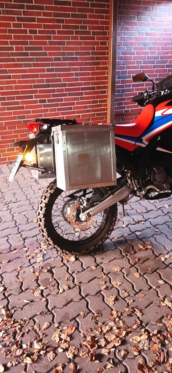

Moin. Ich habe heute mal meine Eigenbau-Alukisten montiert. Passt! Gruß aus dem hohen Norden. Rolf

Die Kleine tut mir ja richtig leid. Willst du wirklich mit so Riesen Koffern auf Tour gehen? Sieht ja aus wie eine GS.

JA. Die Koffer sind schmaler als es auf dem Foto aussieht. Außerdem mag ich diese Schlappertaschen nicht. Zudem sind meine Selbstbaukisten so stabil, dass ich da jedes Moped draufstellen kann. ( Radausbau, Kette ölen, usw). Und als Tisch und Stuhl durchaus brauchbar. Ich fahre mehr als nur eine Woche. Aber es soll ein jeder das machen, was ihm gefällt. Gruß aus dem hohen Norden. Rolf
