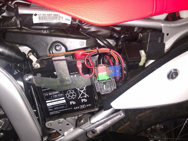

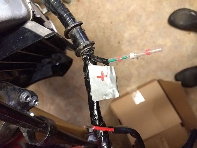

Ich hab bei der Rally den vorhandenen Stecker unter der linken Verkleidung genommen. Wer es mit Stecker machen möchten --> Der Stecker heißt: PBT 122 / TE Connectivity Steckergehäuse, 2-polig, 1-reihig, gerade, Kabelmontage, PBT . Man muss schauen ob er schon mit Pins ausgestattet ist. Ich hab mich für Lötverbinder entschieden. Da der Stecker bereits abgesichert ist, habe ich keine weitere eingebaut (Sicherung 3 (10A) METER, TAIL).
Der Anschluss an sich: Cliff-Top Aluminium 4.6 Amp Motorrad USB

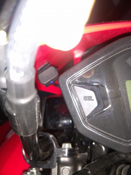

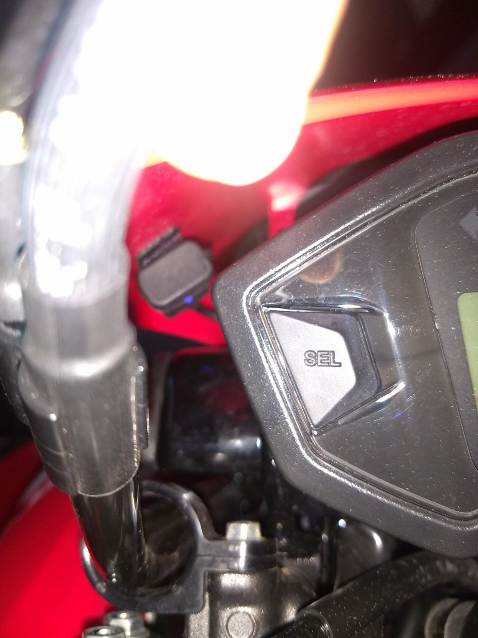

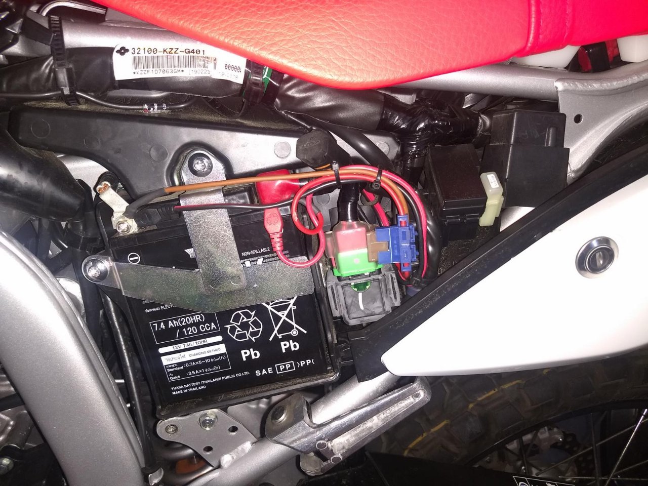

Ist jetzt von mir zwar etwas zusammenhangslos aber da ich inzwischen kapiert hab wie das mit den Bildern einfügen Funktioniert lege ich meine, eher pragmatische, Lösung noch dazu.
USB-Ladebuchse mit 2A Ladestrom mit Klett in die Scheinwefermaske geklebt und weil ich sie eher sehr selten benötig hab ich nur eine Sicherung die ich bei bedarf einsetze.
Man könnte die Kabel entsprechend verlängern und einen Schalter ich den Seitenkasten legen aber darauf hab ich verzichtet.

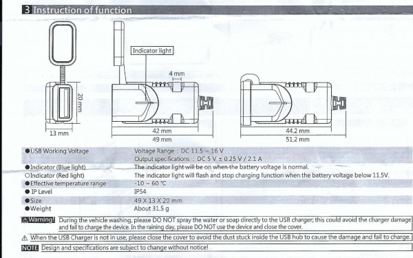

Danke dir. :D

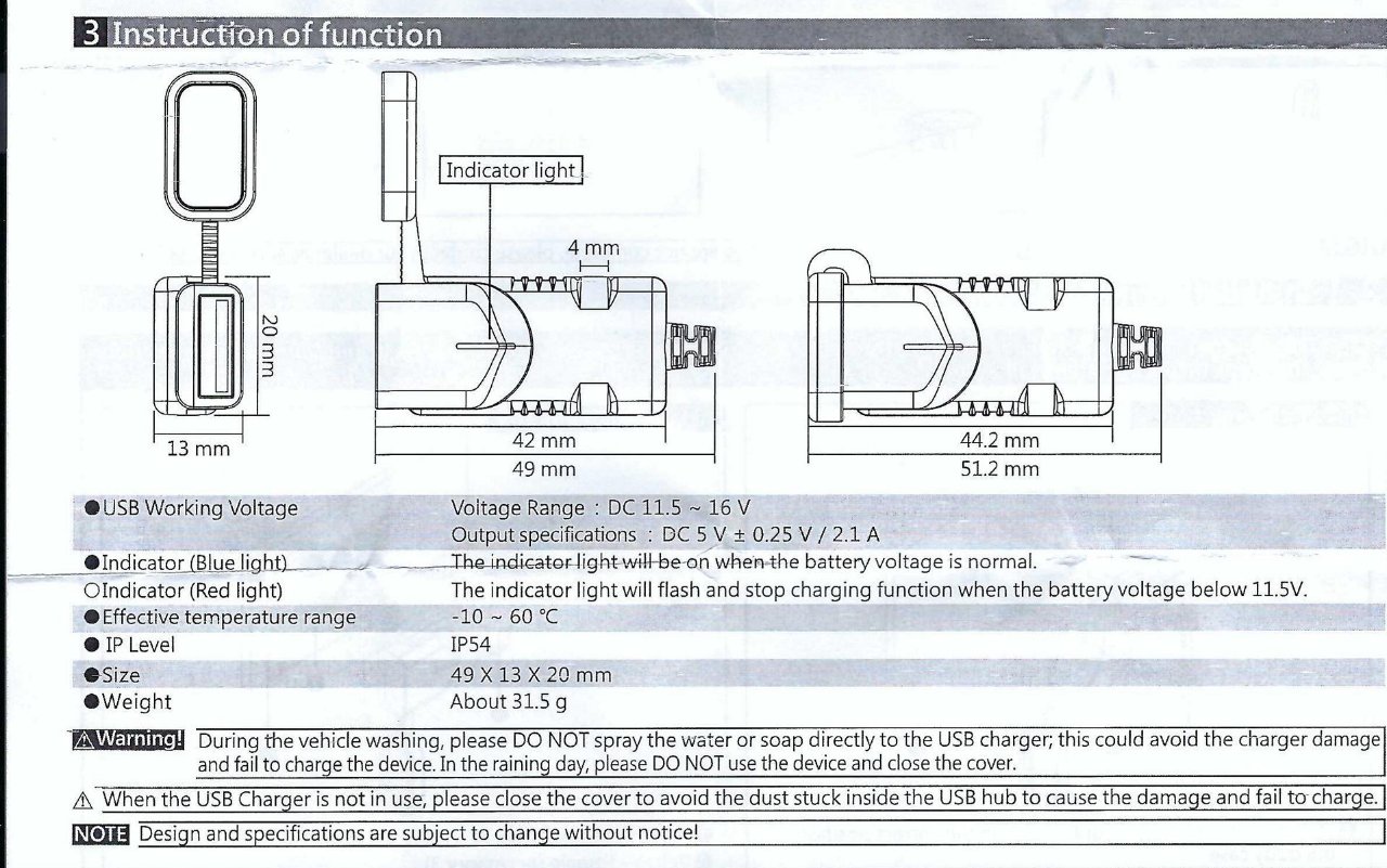

Kannst du was zu den Abmessungen der USB Dose sagen ?
Kabel reicht bis zur Batterie?

Das kabel reicht leider nicht ganz bis zur Batterie, ich hab es um ca 20cm verlängern müssen aber ich hab ha noch die Sicherung dazwischen gehängt.

Hier gibts alles ganz genau erklärt,
Super!

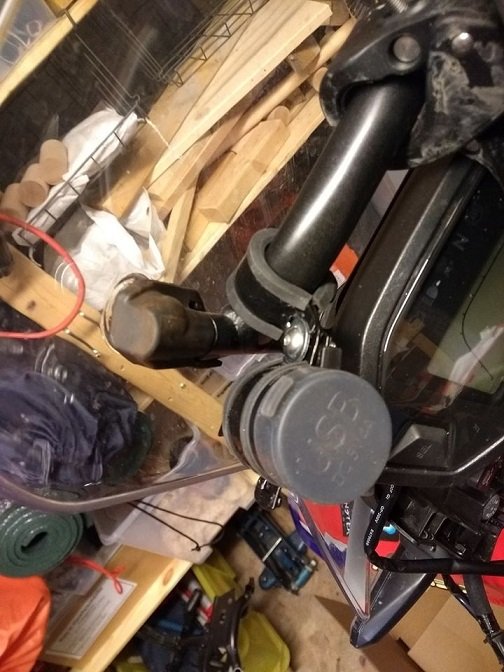

Das Gewicht von Kabel dürfte allerdings höher sein, als das von der Dose :roll:
Ich habe eine Schaltbare Doppel usb Dose am Lenker.
Wird allerdings noch woanders hinwandern!
