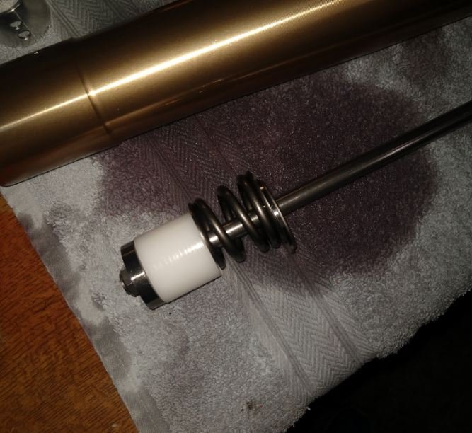

Sauber, sehr gut gemacht.
Nur...habt ihr oben daran gedacht, die Bohrungen im Kolben frei zu lassen?

Ja ich bereits im November - und die haben es dann trotzdem einfach so zusammengeschustert, ohne irgendetwas zu machen. Allerdings eben mit der Reduktionshülse unter der Top-Out Feder, nachdem ich zweimal am Telefon erklären musste, dass man sie nicht, wie von Wilbers geplant, über der Top-Out Feder montieren kann. Vorher haben sie mir noch versucht zu erzählen, dass sie das Ganze angeblich schon sehr oft so verbaut hätten.
Mittlerweile haben sie ja die Anleitung geändert, aber offensichtlich trotzdem nicht für nötig empfunden, vernünftige Hülsen zu drehen.
Am meisten ärgert mich aber, dass dieser Schrott auch noch verbaut werden, muss um mit dem kürzeren Federbein überhaupt eine ABE zu bekommen. Da fällt einem absolut nichts mehr ein.
Wir haben beschlossen keine Bohrungen zu machen (bzw. die vorhandenen nicht freizulassen), da außen am Kolben genügend Platz ist, sodass das Öl da entspannt durchströmen kann. Der Durchmesser der Wilbersfeder ist dazu noch etwas kleiner als der von der Originalfeder. Die Gabel ist durch den Einbau auch nicht härter geworden, das Öl fließt ungehindert seinen Weg :)
Als kleinen Nachtrag:
Wir haben dasselbe System in der Tieferlegung verbaut. Bei unserem Prototypen Nr. 1 hat die Feder allerdings ordentlich gequietscht, aber nicht geklappert. Daher hat auch dort die Lösung der zwei Vorspannhülsen super funktioniert. Auf der Dämpferseite haben wir die Wilbershülse installiert. Da funktioniert sie einwandfrei - ein Wunder!
Die Konstruktion an der Topoutfeder wurde von uns ähnlich durchgeführt: Die Hülse sitzt passgenau zentriert auf der Mutter des Kolbens und an der Kolbenstange. So sollen Geräusche minimiert werden, und das klappt :) Auch hier haben wir, aus demselben Grund wie oben beschrieben, die Bohrungen nicht freigelassen.

So wie Michi das gelöst hat funktioniert es einwandfrei. Habe ich mittlerweile auch so gemacht, allerdings von Hand aufgrund Mangel an einer Drehmaschine. 35mm POM Rundmaterial aus Ebay, auf 30mm gekürzt und 10mm Bohrung - fertig. Geklapper ist weg, Kolben und Topout-Feder liegen sauber auf und Metallabrieb gibt es auch keinen mehr.
