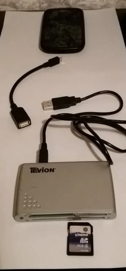

  • Dann nimmt du die SDCard aus dem Garmin. Steckst sie in einen Card-Reader. Den in einen USB-Stecker-Handy-Adapter und kopiert die Datei p.gpx auf die SDCard.
    So würde ich das machen, da ich vermutlich via Bluetooth keine Dateien kopieren kann. Aber den obigen Aufbau verstehe ich und das Equipment kosten weniger als 20€ und funktioniert immer ;-)

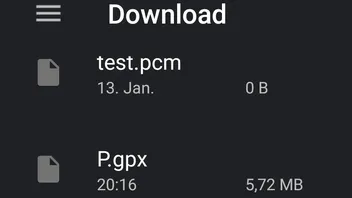

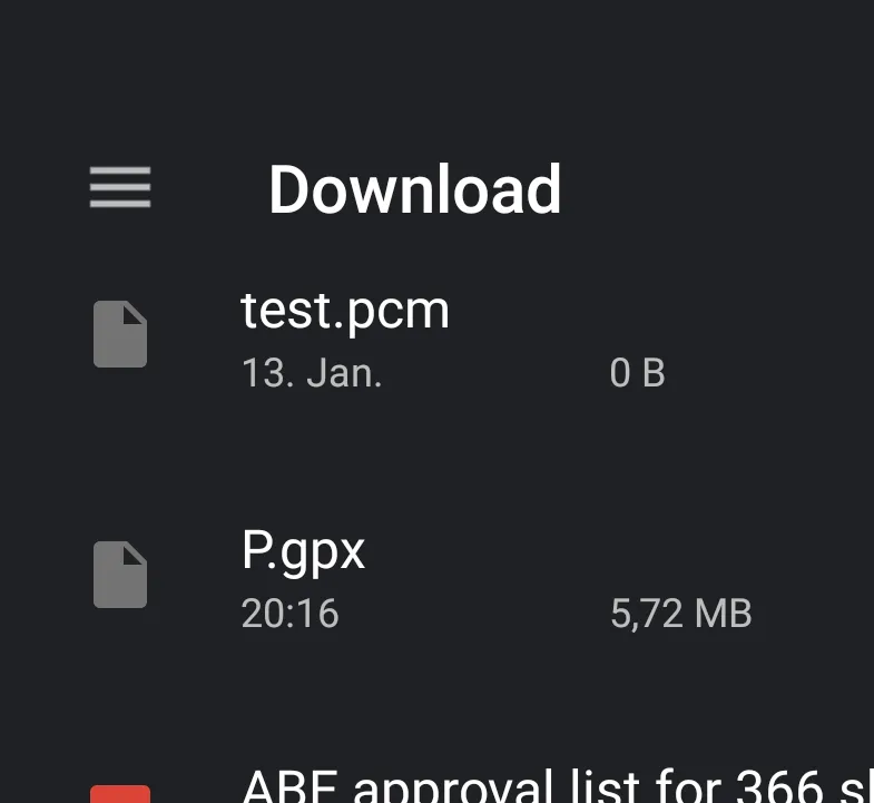

  • Servus Kutter,

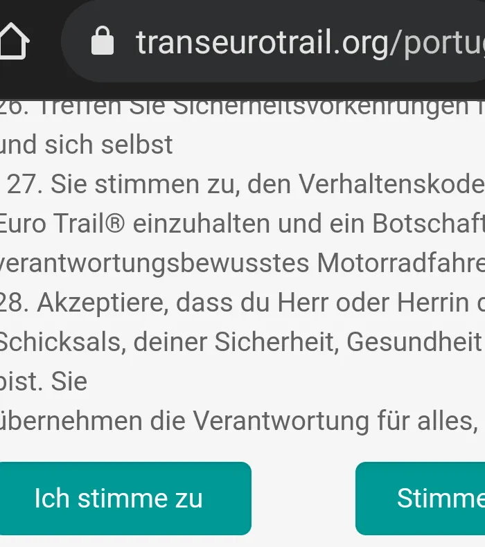

    wenn ich auf meinem Android den Portugal Track über die TET-App herunterlade, sehe ich die gpx im Download-Ordner des Handys nicht (obwohl er sofort in z.B. Locus Map geöffnet wird).
    Lade ich ihn dagegen über die TET Homepage auf dem Android Handy runter, dann ist das zwar umständlicher, aber ich habe ihn dann im Download Ordner.
    Und jetzt solltest du ihn auch auf dein Garmin rüberschieben können
    (Keine Ahnung warum das so ist)
  • Servus Kutter,
    Die App wirft die GPX unter "My Documents/Tracks/saved" im internen Speicher des Telefons.
  • Servus Tom, Rainer und Michl,
    vielen Dank f7r Euro Unterstützung! Ich hab's noch nicht ganz Geschäft, aber des liegt jetzt ned an der Technik, sonder weil ich total platt im Zelt lieg. Heute hatte ich zu den Felsbrocken der Sektion 4 des TET Portugals in Sektion 3 auch noch fett Tiefsand. Des ist für mich eine so große Überwindung 50 km/h zwischen den Bäumen zu fahren, dass ich da schon nach kurzer Zeit total fertig bin. Heute nur ein Sturz, aber viel Schweiß und Verschleiß am Moped...
    Jetzt aber zurück zur gpx Datei. Nachdem ich einen anderen Dateimanager installiert habe und die Datei von der Seite und nicht über die App downgeladen habe, hab ich sie auch gefunden. Ich hatte ne App von mein m Solarregler drauf, die eine Verknüpfung mit .gpx Dateien hatte, vermutlich Zufall, aber welcher Programmier nimmt die Extension gpx für Solardaten...
    Dank des neuen Dateimanagers hab ich die p.gpx schon auf meiner SD Card des Handys und morgen setzte ich Mal die Brille auf und fummle Mal a weng rum. War heute wieder an zwei nicht mehr aktuellen Stellen, also blockierten Wegen.

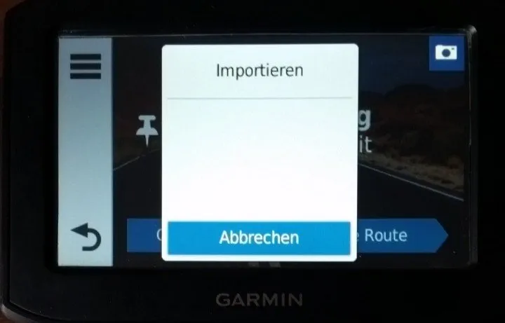

    Also die p.gpx Datei ist im Verzeichnis Garmin/gpx, ich vermute da gehört sie hin. Leider hab ich keinen Zugriff darauf, also ich bekomme die Datei nicht in die Tracks. Mit Basecamp war des schon erledigt, aber hab ich ja nicht dabei. Auch jedliche Möglichkeit die Datei per Bluetooth zu importieren ist fehlgeschlagen.
    Die Datei p.gpx befindet sich auf dem Garmin Zumo auf der SD Card im Verzeichnis Garmin/gpx
    Hilfe...
    Was ich ich jetzt falsch?
    Kann mir jemand helfen, bitte?

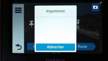

  • Hallo Kutter!
    Wenn die GPX-Datei auf der SDCard im Ordner GPX liegt solltest du beim Einschalten des Zumo gefragt werden ob du neue Daten Importieren möchtest.
    Das kannst du aber auch im Zumo im Menü-Punkt "Routenplanung" erledigen. Dort tippst du auf die drei Linien oben link. Jetzt sollte in diesem Untermenü der Punkt "Importieren" erscheinen.

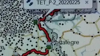

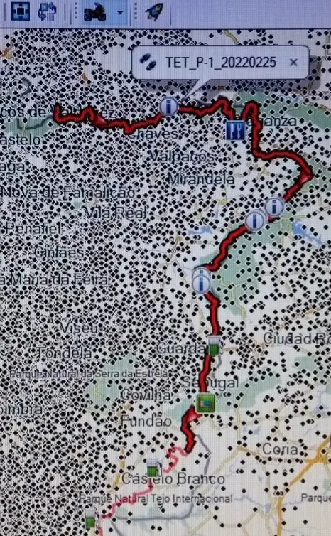

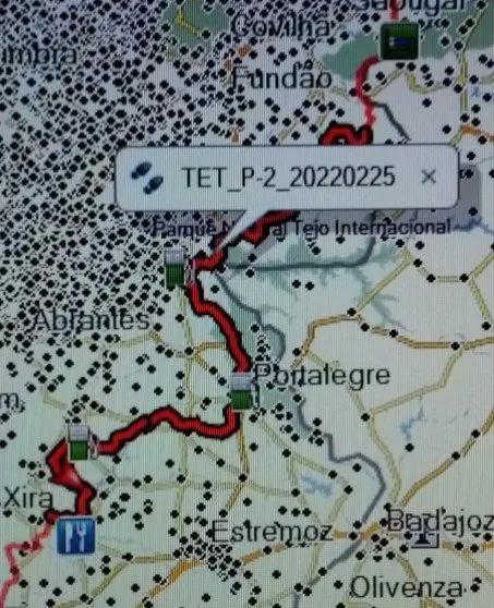

  • Im BaseCamp sehe ich 4 Tracks (<trk>).
    Aber da ist keine Route <rte> enthalten.
    Ich bin da ja nicht so firm, aber ich denke das Zumo braucht ne Route. Das ist jedenfalls in meinen GPX-Dateien so.
    Ich könnte die 4 Tracks als Route umwandeln und dir per Mail senden?!

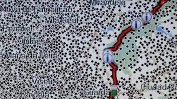

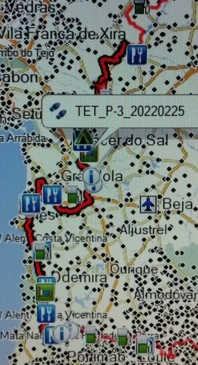

  • Soweit die Theorie...
    Mein Zumo kann die Datei auch nicht lesen. Die ist ... ziemlich groß...
    Die Portugal GPX ist 5,7 Megabyte klein.
    Sollte problemlos gehen.
    TET Frankreich ist deutlich größer.
    Kutter, welches Zumo hast du?
    Erst das XT kann Tracks mit sehr vielen Wegpunkten verarbeiten.
    Einmal editiert, zuletzt von rallyMichl (2. März 2022 um 18:25)

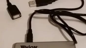

    Btw. kann man sich bei modernen otg-fähigen) Handys den Kartenleser sparen, einfach Navi im eingeschalteten Zustand an das Handy stecken. Dann hat man die Navi SD-Karte am Handy als Speichermedium verfügbar und kann einfach umkopieren.

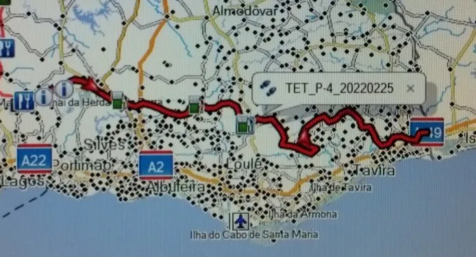

  • Servus Tom,

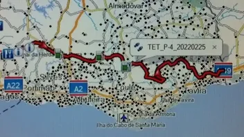

    leider lässt sich die Datei nicht importieren. Ich hab ein Zumo 590. Ich weiß aber, dass man nur begrenzt Tracks verwalten kann, darum wandle ich sie in meinem Zumo um. Des dauert zwar jedesmal eine gewisse Zeit, hat aber immer funktioniert, aber halt über Basecamp und da sind auf dem Navi nicht eine Datei zu sehen, sondern viele Sektionen, die ich dann einzeln als Route umwandeln.
    Ich gehe dazu auf Tracks, wähle mir einen Abschnitt aus, sind ja meist lokal durchnummeriert und gehe dann oben links auf den Schraubenschlüssel. Dort wird dann eine Route daraus, wo ich umbenennen kann, oder die Farbe anpassen, usw.
    Leider komm ich garnicht soweit!
    Des mit der E-Mail wäre natürlich auch ne Idee. Ich bràuchte dann quasi die p.gpx in 4 Tracks, Portugal hat nur viele lange Tracks. Sehe ich des richtig? Wohin müssten denn die Tracks, ins gpx Verzeichnis der SD Card?

  • Servus Together,
    alles drauf auf dem Zumo. Dank der Unterstützung hier, hat es geklappt. Ein zusätzlicher Stolperstein war wohl, dass das Garmin wohl nur eine begrenzte Menge Tracks verwalten kann, aber jetzt läuft's und ich werde wohl nicht mehr vor verschlossenen Wegen stehen, oder im Kreis fahren so wie gestern.
