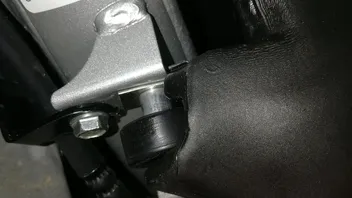

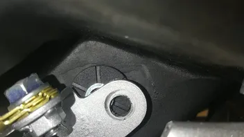

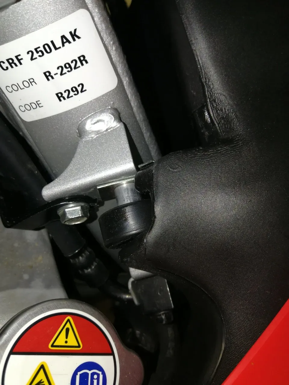

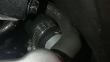

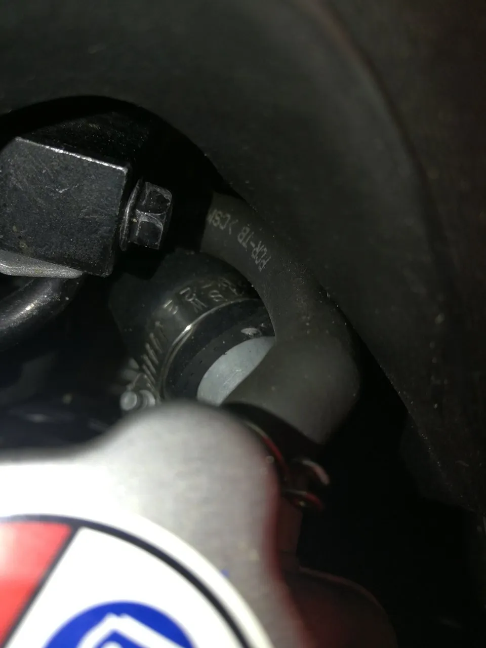

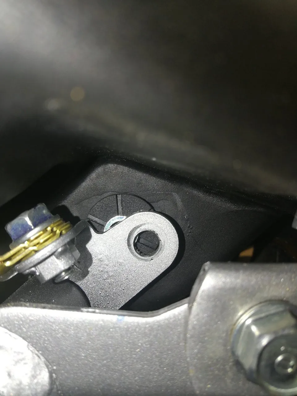

    Anbei ein Bild vom Schlauch, so wie ein Bild vom halb aufgesteckten Zustand auf den Gummipuffern. Kann jemand, der Tank erfolgreich montiert hat bestätigen, ob der Tank vollständig auf die Puffer aufgesteckt gehört?

  • Der Schlauch liegt da richtig, da ist auch eine kleine Einbuchtung am Tank, er liegt lose auf dem unteren Schlauch.

  • Nimm mal die Schraube hinten raus und Versuch den Tank auf die Gummipuffer zu setzen. Dann guck dir den Schlauch nochmal an 😉

  • Also ich hatte auf einer Seite bei den Gummipuffern die Alu Distanz gekürzt damit der Tank richtig drauf rutscht, da es sonst einfach zu breit war. Bei den Seitenverkleidungen hab ich die mittlere Befestigung einfach weggelassen. Der Tank ist halt größer, da kann das ja nicht alles passen. :mrgreen:

    wenn ich mir das erste Bild von Heiko ansehe, dann wirkt das auf mich, als ob die Aufnahme schief zu den Gummipuffer sitzt und so verhindert, das der Tank weiter raufgeschoben werden kann.
    Ich habe das nicht vor Augen, aber kann man den losen Tank evtl. zuerst auf diese Gummiteile mit rechts/links Bewegungen "raufruckeln" und dann erst hinten befestigen? Ich denke die hintere Befestigung ist noch am ehesten zu korrigieren, vorne eher starr, oder? Ist die vordere Aufnahme bedingt flexibel, so dass man den dort evtl. minimal aufbiegen kann?
    Wenn der Tank korrekt sitzt, dann sollten sich doch auch die Seitenteile wieder korrekt montieren lassen, denke ich.
    Die ganzen beschriebenen Probleme hier lassen mich langsam an einem Kauf des Acerbis Tanks zweifeln.
  • Die Gummipuffer sind gerade und auch nicht zu breit, als dass eine Kürzung der Hülsen notwendig wäre. Das wirkt nur auf den Bild so. Wenn ich die hintere Schraube löse, kann ich den Tank ja auch vollständig drauf schieben. Aber dann bin ich hinten im cm Bereich von der Rahmen Aufnahme entfernt und wie hier schon einige angemerkt haben, hätte ich dann auch das Problem mit dem Stützen des Kühlers. Da wäre ich sogar noch bereit gewesen, den zu kürzen, wenn es das einzige Problem wäre.

    Der Befestigungspunkt hinten am Tank (Sitzbank)läßt sich auch etwas nachjustieren, das ist ein einfacher Winkel der Notfalls durchaus etwas passend gebogen werden kann, das der Tank etwas weiter hinten sitzt.
