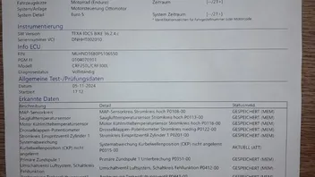

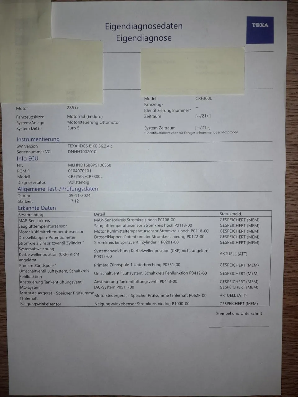

Hier der Bericht (ich liess das Auslesen bei einem renomierten Händler machen, die auch erfolgreich im Rennsport mitfahren) nach dem Fehler auslesen, waren eine ganze Menge, die beiden Aktuellen lassen sich nicht löschen.
Ich schicke das auch nach Italien.
