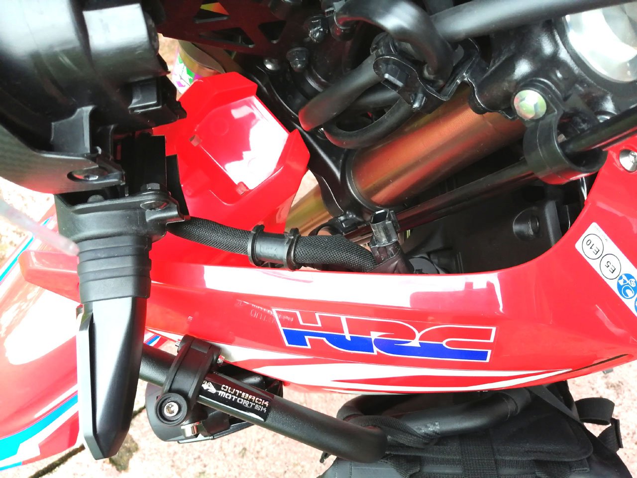

Beitrag von tartar » Samstag 8. Oktober 2022, 21:14
Hallo
Meine Erfahrungen mit geschaltetem Plus bei der
CRF300Rally.
Eine zweipolige Buchse mit geschaltetem Plus befindet sich im Hauptkabelbaum der linken Seitenverkleidung.
Der Dateianhang Hauptkabelbaum.jpg existiert nicht mehr.
Die Buchse ist Original mit einer Staubschutzkappe versehen.
Der Dateianhang Staubkappe.jpg existiert nicht mehr.
Plus wurde mit einem Splitter von
Boris herausgeführt__https://www.ebay.de/usr/boris2721?_trksid=p2047675.l2559
Der Dateianhang Splitter.jpg existiert nicht mehr.
Damit ist die Buchse weiter verwendbar.
In der linken Seitenverkleidung befindet sich eine Buchse welche direkt abgesichert (30A) auf der Batterie hängt.
Itchy Boots z.B., verwendet sie hier
https://www.youtube.com/watch?v=5yKlTWzfWwI
bei 16:03 zum Betrieb einer eDruckluftpumpe.
Der Dateianhang Buchse_direkt auf Akku.jpg existiert nicht mehr.
Für was habe ich dieses Plus verwendet?
LED Breitstrahler von Puig für moderate €149.-
Ein mitgelieferter Kabelbaum mit Schalter, Sicherung und Schaltrelais, installiert neben Diagnosestecker unter der Sitzbank,, muss nun "nur noch" mit Plus verbunden werden.
