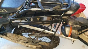

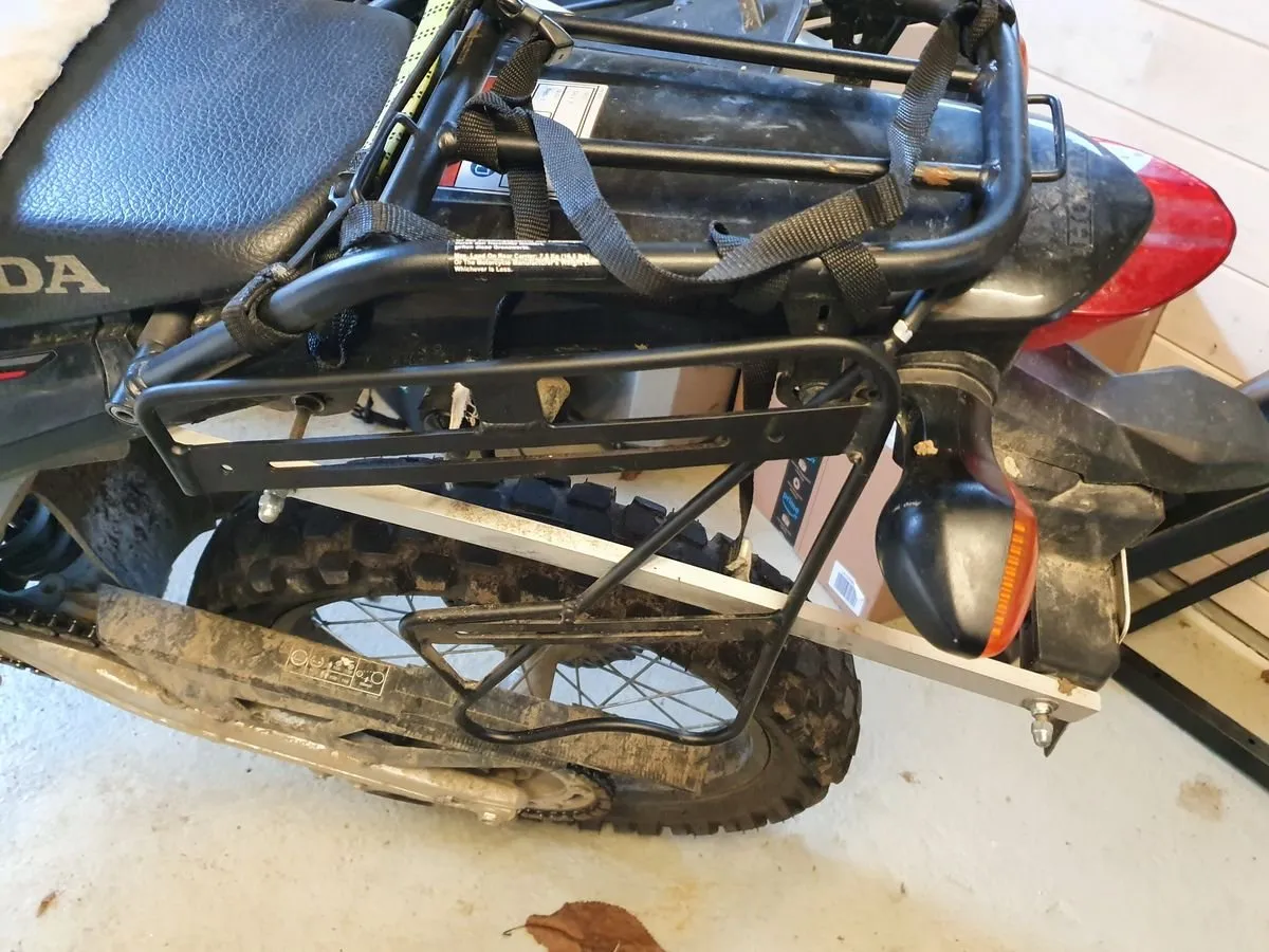

vermutlich meinst du die 2 silbernen teile (sind rechts & links)
für rumänien habe ich satteltaschen gekauft und aber leider keinen (käuflichen) abstandshalter gefunden :(
deshalb habe ich mir erstmal provisorisch mit gewindestangen und profil schienen einen abstands halter zusammen gebaut
links die werkzeugbox entfernt, rechts am auspuff halter - hinten durchgehend durch den nummernschild halterdann habe ich noch für 20 € beim fahrrad laden einen taschenhalter gekauft, diese dann ungefähr noch so befestigen
falls mir jemand einen träger schweissen kann oder eine bezugsquelle sagt, wo ich einen ordentlichen sattel taschen abstands halter bekomme, wäre es auch gut :D

Frage dazu: Kann man den Deckel vom Werzeugfach dann noch öffnen? Ein Bild davon wäre nicht schlecht. -
Habe meiner Kleinen jetzt den passenden Namen gegeben! Danke Micha für den Tip! :DOh, der ist nicht von mir, sondern von Svenja "Svendura".
Frage dazu: Kann man den Deckel vom Werzeugfach dann noch öffnen? Ein Bild davon wäre nicht schlecht.Nein leider nicht.
Ich habe das Werkzeugfach derzeit demontiert. Ich überlege noch ob ich den Platz dann für einen Benzinkanister nutzen kann.Da das Werkzeugfach so weit zur Seite aufklappt, ist es leider nicht mit einem Seitenträger kompatibel.
Ich habe das Werkzeugfach auch komplett demontiert, war mir viel zu breit. Ich habe da jetzt den Ausgleichsbehälter von meinem Federbein befestigt. Es gibt auch einen 6-Liter Zusatztank von camel-adventure für die CRF an dieser Stelle. Der ist jedoch sauteuer....
Danke für die Antwort, mein Werkzeugfach soll erstmal dran bleiben. Damit sind die Träger eigentlich keine Option für mich. -

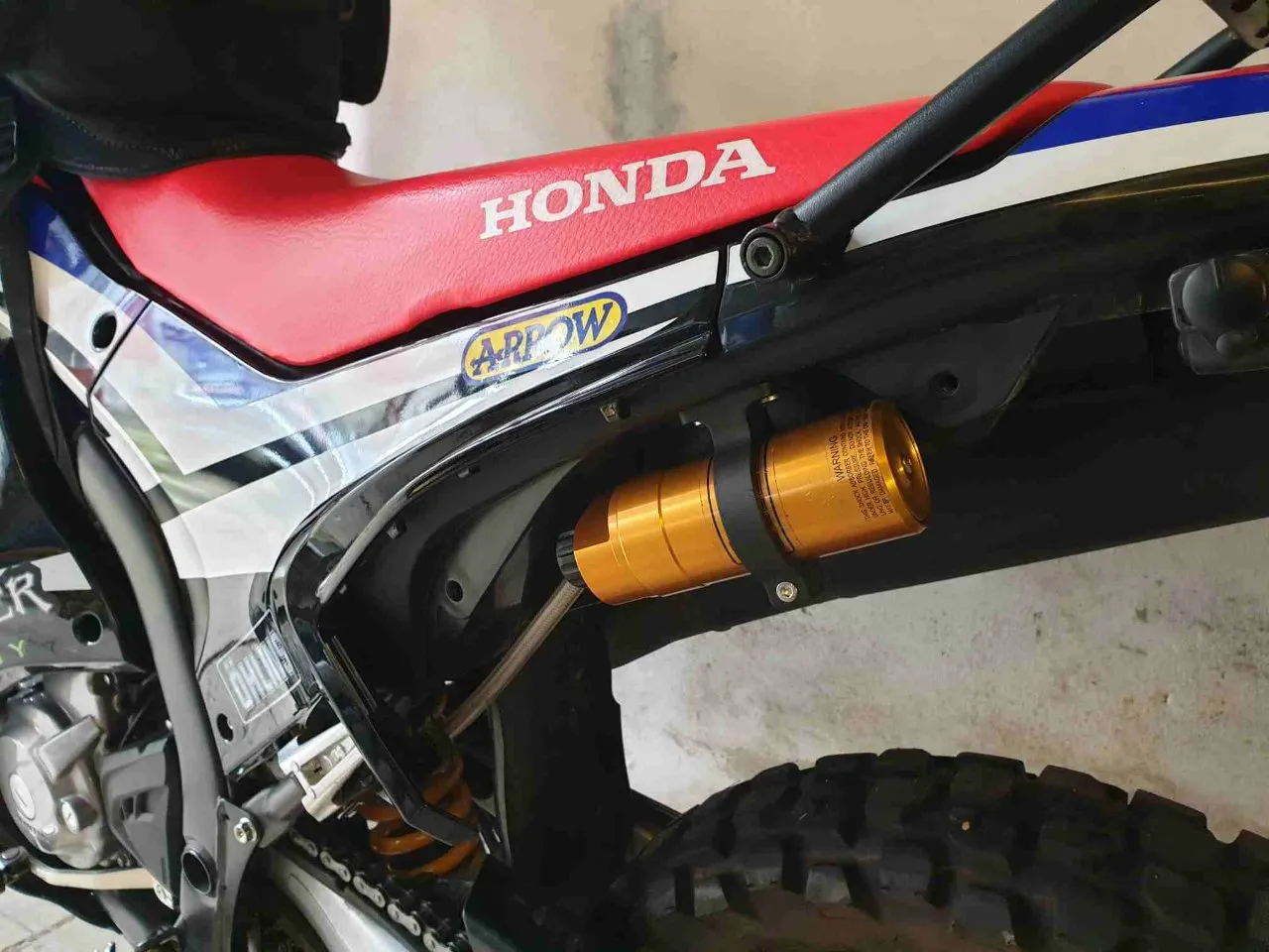

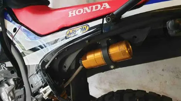

Bei mir ist der Behälter des Öhlins Federbeins hier angebracht, passt perfekt. Dann müsste das Werkzeugfach nicht entfernt zu werden.
[Blockierte Grafik: https://live.staticflickr.com/1723/42729626192_3158948882_b.jpg]IMG_1557 by Bruno Schwendener, auf Flickr
Das hat bei mir nicht gepasst, der Ausgleichsbehälter ging nicht zwischen Motorhalter und Rahmen durch. Waren ca. 3mm zu eng. Und dann hätte ich keine Einstellmöglichkeit bei der Rally gehabt, weil da die Abdeckung im Weg ist. Und der Ausgleichsbehälter wird warm vom Zylinder, der soll doch gekühlt werden, oder?
Wir haben die Abdeckung vom Ritzel und das Ritzel demontiert dann hat es gepasst. Auf jeden Fall war das so in der
Anleitung allerdings ohne Erklärung wie man da durch kommt aber so soll es eingebaut werden. Also mach ich mir hier
keine Sorgen bezüglich der Wärme.Hier ein Link zu einem Einbaubild: https://www.google.ch/search?biw=136…f=1579800078329
