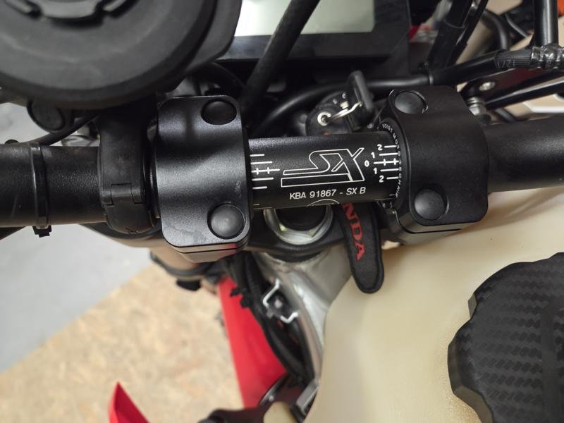

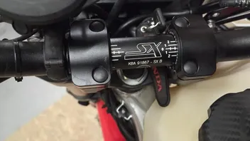

dann gebe ich meinen Senf mal dazu.
Lenker plus Erhöhung eingetragen, kein Problem. -
Magst Du uns denn auch verraten, was für ein Lenker plus Erhöhung eingetragen wurde?
Der Lenker ist der Magura SX. Eintragung ist natürlich kein Problem, wenn man einen Lenker und eine Klemmung hat, die jeweils eine ABE oder ein Teilegutachten haben. Aber das war ja nicht die Frage. Gefragt wurde nach einem 28,6mm Lenker mit ABE (für die kleine CRF). Und da gab es wie gesagt mal Magura für bestimmte Modelle, aber die Damschaften und Herrschaften bei Magura haben die Klemmung eingestellt und seitdem gibt es für den Lenker auch nur noch ein Teilegutachten. Klar, für den reinen Lenker kann es ja keine ABE geben.
