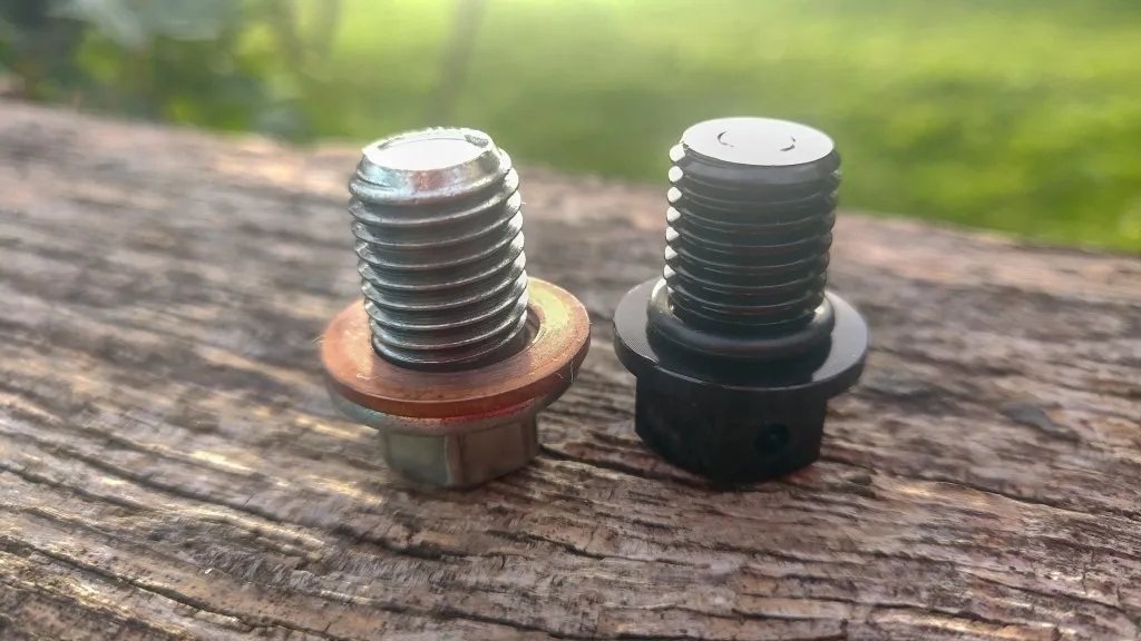

Hallöchen
Gerade das 2,5 Gewinde Ringe fehlen
Macht es nicht besser
Normal sind 7-8 Ringe, des Gewindes im
Eingriff.
Wenn nur 4-5 Gewinde Ringe
Ist die Belastung zu groß auf der kleinen
Fläche, nicht dafür vorgesehen
Bei Metall Ölwanne kein Problem
Kann es nicht empfehlen!

Die M12x1,5 Schraube von Louis hat - wenn ich das auf dem Bild richtig erkennen kann - 5 Gewindegänge. Bei 5 Gewindegängen tragen die ersten 3 68% der Last. Bei 8 Gewindegängen tragen die ersten 3 65% der Last. Sofern man nicht nur 2 oder 3 Gewindegänge im Gewinde hat, ist das ziemlich egal. Erst beim abreißen ergibt sich durch plastische (also dauerhafte) Verformung eine andere Kraftverteilung.
Ansonsten sind die ersten 3 Gewindegänge maßgeblich dafür, ob es hält oder nicht.
https://www.ing-hanke.de/know-how/lastv…-von-schrauben/Nach Norm darf eine M12x1,5 Schraube in Alu (man kann etwa Festigkeitsklasse 5.6 als Vergleich nehmen) ein Drehmoment von 42,5Nm bekommen. Honda fordert für die Ölablasschraube ganze 24,5Nm. Weit unter dem, was die Schraube könnte.
https://www.schrauben-normen.de/anziehmomente.htmlSofern man sich nicht völlig glatt anstellt und das doppelte des erlaubten Drehmoments auf die Schraube gibt, passiert da - egal ob mit der Louis oder der Honda Schraube - gar nix
Die Rechnung passt hier nicht ganz, bei Ölablassschrauben bzw. deren Gegenstücken im Motor ist gerne in den ersten Gewindegängen eine große Bohrung, oder das Gewinde ist auf der gesamten Länge geschlitzt, damit das Öl restlos ablaufen kann. Das Gewinde ist also deutlich weniger belastbar.

Das Bild zeigt aber einen Stutzen, bei dem Heli Coil auch nicht mehr weiterhelfen würde. Und das Problem war hier sicher nicht eine zu kurze Schraube, sondern ein zu hohes Drehmoment.
Und außerdem ist das ein Argument für mich. Die hinteren, "frei schwebenden" Gewindegänge tragen so gut wie nichts, da sich beim anziehen nicht nur die Gewindegänge elastisch verformen, sondern auch der ganze Stutzen, in dem sie eingeschraubt sind. Es kommt (da noch mehr als bei einem Vollgewinde) nur auf die ersten Gänge an. Dann ist es egal, ob deine Schraube 5, 8 oder 58 Gewindegänge hat. Die Last tragen nur die ersten.Im übrigen habe ich auch in der Anleitung darauf hingewiesen, dass ich weniger Drehmoment verwende (18Nm) und ich habe ja auch noch eine andere Ablassschraube mit Magnet verlinkt, die hat ein Gewinde bis unten hin.

Ich habe übrigens die 2. Schraube, die BWM empfohlen hatte aufgrund von Ullis Eintrag eingebaut.
Dabei dachte ich mir, mache ich einfach mal ein Bild für von der originalen neben der aftermarket Schraube -für den Fall, dass jemand weiteres über das Thema stolpert: -
Danke für das Bild. Damit sind die Sorgen um die Gewindegänge wohl beigelegt.
Frage: Hast du noch eine Kupfer Unterlegscheibe unter die Schwarze Schraube gemacht? Der O Ring dort ist nämlich nicht zum dichten (ein Gewinde kann der nicht abdichten), sondern, um den Kupfer Dichtring mittig in Position zu halten.
Danke für das Bild. Damit sind die Sorgen um die Gewindegänge wohl beigelegt.Frage: Hast du noch eine Kupfer Unterlegscheibe unter die Schwarze Schraube gemacht? Der O Ring dort ist nämlich nicht zum dichten (ein Gewinde kann der nicht abdichten), sondern, um den Kupfer Dichtring mittig in Position zu halten.
Das stimmt so nicht! Der Kupferrig dichtet auch kein Gewinde ab, sondern dichtet über die angefräste Planfläche. Der O-Ring benötigt einen entsprechenden Einstich um abzudichte. Da vermute ich mal, dass dieser nicht vorhanden ist. Eine Abdichtung mittels O-Ring auf der vermutlich vorhandenen Planfläche ist nur rein theoretisch unter bestimmten Voraussetzungen möglich, aber praktisch eben nicht. -
Ja, ich habe den Ring, der dabei war verwendet -> hatte ich tatsächlich nicht im Foto drauf -sehe ich jetzt selber erst
Versteh ich nicht. Hab ich doch nie behauptet? Ich habe nur gesagt, dass der O Ring am Gewinde nicht abdichten kann und daher an der Stelle, an der er sitzt, keine dichtende Funktion erfüllen kann. Der ist nur dafür da, den Kupfer Dichtring in Position zu halten, damit der korrekt abdichten kann. -
Versteh ich nicht. Hab ich doch nie behauptet? Ich habe nur gesagt, dass der O Ring am Gewinde nicht abdichten kann und daher an der Stelle, an der er sitzt, keine dichtende Funktion erfüllen kann. [size=14]Der ist nur dafür da, den Kupfer Dichtring in Position zu halten, damit der korrekt abdichten kann[/size].
Und genau das ist Quatsch. Wie soll den das Aussehen und funktionieren? -
Ich muss sagen bwm's Aussage ergibt komplett Sinn, wenn man den Kupferring bei der Schraube, die ich nun verwendet habe sehen würde.
Denn ohne diesen Ring würde der komplett verrutschen (der innere durchmesser ist nicht an der Schraube abschließend)Also "quatsch" ist hier wohl unpassend.
Der Außendurchmesser des O rings ist etwa so groß wie der Innendurchmesser des Kupfer Dichtrings. D.h. der Kupferring sitzt außen um den O Ring. Ohne den O Ring könnte der Kupfer Dichtring beim anziehen stark verrutschen und würde dadurch eventuell seine Dichtwirkung verlieren
Dank O Ring sitzt der Kupferring auf der Schraubenachse und dichtet dann richtig ab
