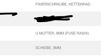

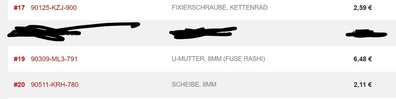

  • Hallo Uli,
    da stimmt was nicht. Original Honda Parts Katalog zeigt 8mm Schrauben/Unterlegscheibe/Mutter.
    Ich suche momentan günstige Alternative für die Kettenblatt/Scheibenbremse und ABS Ringsensor für 2 Radsatz, und definitiv hinten ist bei mir 8mm Linsenkopfschrauben, Länge kann 30mm sein#.
