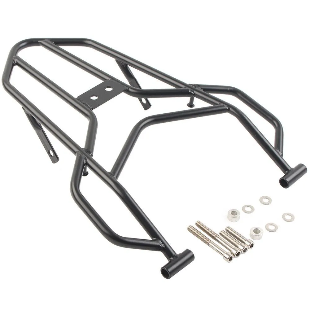

    meine (neue) CRF 300L ist noch nackt.
    Da sie demnächst auch auf Tour gehen soll ist nun der Plan einen Gepäckträger zu montieren.
    Nach kurzer Internetrecherche stelle ich fest, es gibt einige Anbieter und Formen.
    Im Moment tendiere ich zu den Trägern mit den seitlichen Haltegriffen.
    Ich denke die Griffe können gerade mit einer Tasche auf dem Gepäckträger schon helfen das Moped wieder aufzustellen, oder?
    Aber:
    Passen bei den Gepäckträgern mit den seitlichen Handgriffen auch noch Soft-Satteltaschen (z.B. Mosko Moto Reckless, Kriega, Enduristan usw.)?
    Passt das mit dem "Mosko Moto Gnoblin-System"?
    Oder sind dann die Handgriffe eher störend?
    Wie sind eure Erfahrungen?

  • Die Haltegriffe stören schon, wenn man solche Satteltaschen montieren will.
    Sie liegen nämlich genau da wo die Taschen sich sonst "nach unten" an die seitliche Verkleidung schmiegen würden.
    Mit anderen Worten: Die Griffe stehen zu weit ab, und mit montierten Taschen wären sie auch noch komplett verdeckt und somit nicht mehr nutzbar.
    Für meinen "Test" hier: https://forum.crf-fahrer.info/viewtopic.php?…t=satteltaschen
    Hab ich den Gepäckträger nämlich extra abgebaut, weil es mit dem Träger irgendwie nie richtig gepasst hat.
    Ich hab diesen Gepäckträger aber auch schon mal irgendwo ohne die seitlichen Griffe gesehen, mit dem könnte es deutlich besser funktionieren.

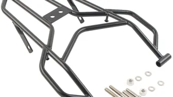

    Ich habe den besagten Gepäckträger. Er ist zwar nicht überwältigend verarbeitet, aber günstig und gerade die Griffe sind genial, zum Rangieren, Aufheben usw.
    Soft-Packtaschen sind überhaupt kein Problem , sofern sie ähnlich z.B. den Rhinowalk sind.
    Das wurde hier aber alles schon zur Genüge beschrieben (Suche hilft ;) )und Bilder dazu gibts auch.
    Z.B. hier
    Und extra nochmal die Griffsituation:
