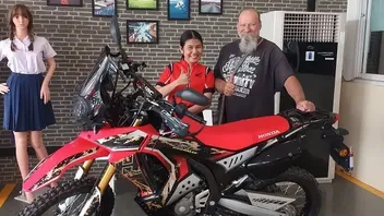

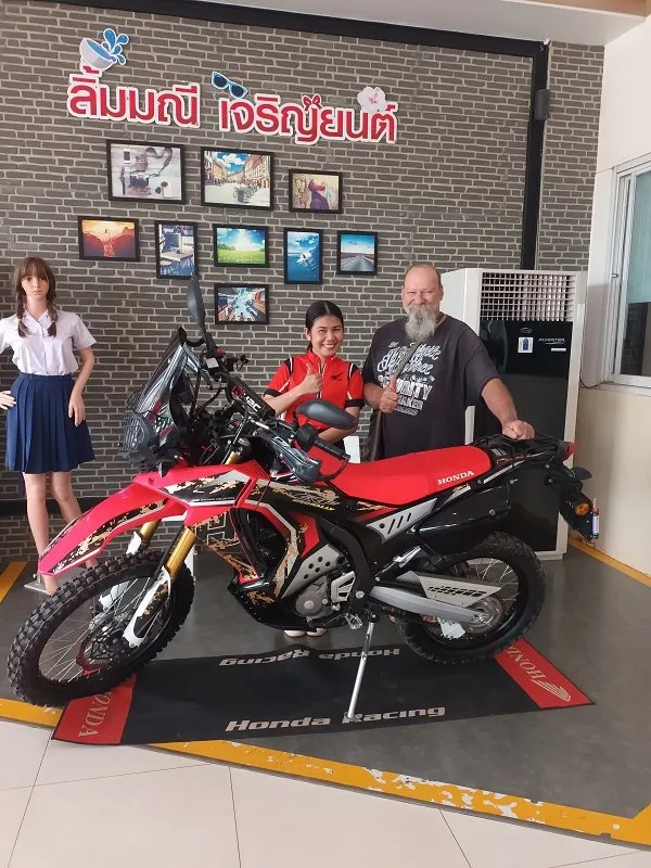

  • war ja echt lange nicht mehr hier, inzwischen ist einiges passiert bei mir, also vor allem auch CRF mässig gesehen.
    Ich hatte ja damals ca 2014 meine Hildegard gekauft, eine CRF250L in die ich immernoch verknallt bin und die inzwischen mit mir hier oben in Nord-Thailand ist. Dann hatte ich mir 2017 die Rally dazu gekauft, diese aber nach einem halben Jahr wieder verkauft, weil sie mir im Gegensatz zu meiner Hilde doch sehr lahm und Grossmütterlich erschien.
    Im vergangenem Jahr im April habe ich mir die neue CRF300L gekauft, das ist inzwischen mein Tagesspielzeug für Phuket, meine CB500X 2019 habe ich in diesem Jahr verkauft und mir vor einer Woche wirklich günstig eine nagelneue CRF-250Rally Sonder Edition hier oben im Norden bei einem HONDA Händler gekauft, 0,4km aufm Tacho, Baujahr 2018 ich habe das Bike bei ihm im Laden vor 6 Jahren das erste Mal gesehen, seitdem stand das arme Ding da, die Leute hier oben im Norden haben einfach kein Geld für solche Spielzeuge, mein Glück, er hat mir ein Angebot gemacht, das ich nicht ablehnen konnte 8-) Meine Hilde habe ich zum überarbeiten dort gelassen, zum Schnäppchenpreis von ca 250.-EU wird sie jetzt generalüberholt, Bekommt neue Farbe am Rahmen, wollte mal WEISS am Rahmen und auf der Schwinge haben, und der Motor wird auch komplett Powder gecoated.
    Derzeit fahre ich also wieder Rally und OMG was für ein Unterschied, halb betankt wiegt die Grosse 160kg ...ohne miR....
