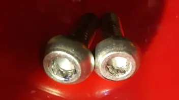

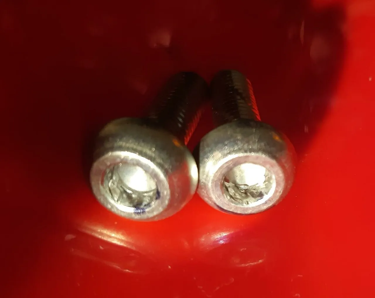

    Mal grundsätzlich ist mir schon an vielen der Schrauben aufgefallen, dass die Monteure der Maschinen es irgendwie teilweise sehr gut meinen mit ihrem Krafteinsatz. Die Schrauben sind teilweise derartig fest, das ist mMn jenseits von allen vorgegebenen Drehmomenten. Geht euch das auch so?
    Und dann mal ein schönes Beispiel: Die Schrauben mit denen das Zündschloss von unten in der oberen Gabelbrücke fest ist sahen ab Werk(!!) so aus wie angehängt. Mit Handschlagschrauber und sehr gutem Bit haben sie zwar aufgegeben, aber ich garantiere euch, dass sie noch im verbauten Zustand bereits genau so aussahen. Sollte das ein Sicherheitsfeature sein gegen den Zündschlossaustausch? So quasi ab Werk vernudelte Schrauben als Bonusschutz?

    Bei meiner V85 TT von 2019 habe ich erstmal alle zugänglichen Schrauben geprüft und fast alle, die ohne Markierungslack waren nachgezogen... auch nicht so soll. :D
    Ich habe schon öfter von Zünschlossschrauben gelesen, die absichtlich nicht zu lösen sind.

  • Ja das ist bei vielen Maschinen so.
    Das Helmschloss hat auch solche Schrauben die "gesichert" worden. Konnte ich auch nur mit einem Torx öffnen den ich rein hauen musste.
    Ansonsten hat das Lösedrehmoment aber nicht zwangsläufig etwas mit dem Anzugsdrehmoment etwas zu tun. Wenn da Schraubensicherung im Spiel ist, ist das automatisch und gewollt höher.

    EDIT: Habe gerade im Reparaturhandbuch nachgeschaut und Folgendes gefunden:
    "Use a drill or an equivalent tool when removing the ignition switch mounting bolts."
    Also ist das wohl Absicht ab Werk. Steht genau so auch beim Helmschloss.
