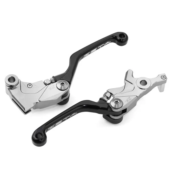

  • Hier ein Link (pdf) zum Zeta “BlingBling” Zubehörprogramm für die CRF 300 L

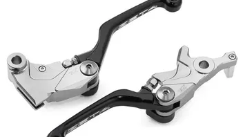

    Habe mir die Kurzen 3-Finger Zeta-Hebel in schwarz für 85,-€ bestellt (billig ist anders :shock: ).

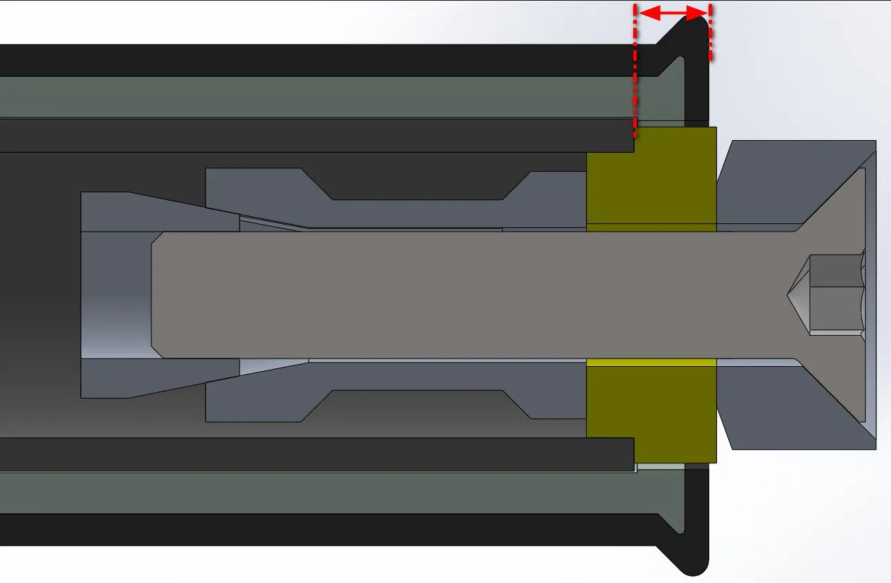

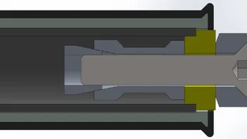

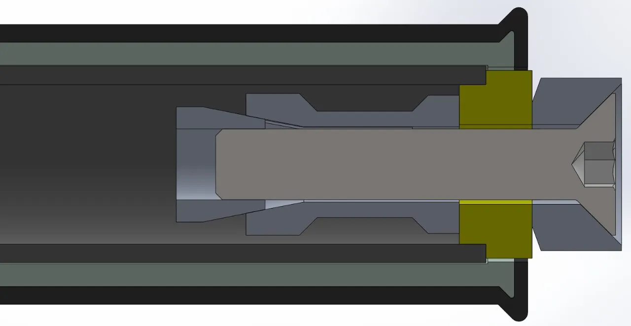

  • Ich will die ZETA Handguards etwas unkonventionell anbauen, d.h. mit einer extra angefertigten Distanzbuchse (gelb im Bild), damit ich den schönen Gasgriff am Lenkerende nicht ganz abschneiden muss. Aktuell fehlt mir noch ein Maß, so daß ich auf die CRF 300 L warten und abmessen muss bis ich die Teile (aus Aluminium) drehen lasse.

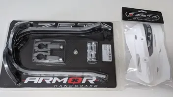

    In der Liste von Zeta (der ich einfach mal blind vertraue) steht die Nummer: ZE44-5011 ...das sind also offenbar die gleichen wie für die erste 250er.
    Dann hab ich unter dem folgenden Link bestellt und noch 10% Rabatt für die Anmeldung zum Newsletter mitgenommen. Da ich da noch was anderes (siehe Foto) bestellt habe, bin ich über 100,-€ gekommen und dann war es versandkostenfrei.

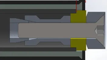

    Hallo Rainer, das ist wirklich sehr nett von dir, ich will es Dir aber nicht zumuten, da müsste man den Gasgriff abbauen, um den rot markierten Abstand zu messen. Wenn die CRF 300 L diese Woche hoffentlich kommt, kann ich es bei mir abmessen. Die Rally hat die Lenkerrohre schon offen (für Lenkergewichte), da braucht man nicht bohren. Bei der CRF 300 L werde ich mit einem Ø20mm Lochkreisbohrer die Bohrung dann von außen setzen (links und rechts). Ich kann ja zwei Buchsen mehr drehen, wenn du Interesse hättest. :D

  • Die Spreizung kann nur erfolgen, wenn die Schraube eingeschraubt wird und die Kegelmutter gegen den feststehenden Dübel gedrückt wird. Deshalb entweder direkt gegen den Handguard oder eben mit einer Distanzbuchse schrauben.

    OK Jan, danke, verstehe. Die Videos von Peak Motors habe ich auch alle gesehen.
    Ja, dann verstehe ich auch die Sinnhaftigkeit des Distanzstücks.
    Ich würde gerne Dein Angebot annehmen, für mich auch zwei mitzudrehen.
    Ich befürchte das wäre mir im Moment tatsächlich zu zeitaufwändig den ganzen Gasgriff abzubauen. Am Ende habe ich dann ein neues Moped das nicht mehr fährt... :D :D :D

  • Habe nun seit ca. 1.000km die Zeta Pivot 3-Finger Hebel verbaut und bin damit ausgesprochen zufrieden.
    Einerseits sind sie passgenau und sehr hochwertig gemacht, andererseits bieten sie aufgrund der Weitenverstellung, dem etwas höheren Profil (mehr Fläche für die Finger) und der kurzen Bauform eine ganz andere, für mich deutlich bessere Ergonomie. Da ich fast eh immer mit nur 2 Fingern die Kupplung ziehe und mit 1 oder 3 Fingern den Bremshebel betätige, musste ich mich auch nicht groß umstellen.
    Ich hab auch noch so schwarze „Hebel-Verhüterlis“ für ein paar Cent (aus China)müber die Hebel gezogen. Das erhöht nochmals deutlich den Grip am Hebel und versteckt das Zeta Logo :oops: . Unter den Handguards fallen die schwarzen Hebel eh nicht auf.
    Ein schönes Weihnachtsgeschenk, dass unter den CRF 250/300 L/Rally Tannenbaum gehört :lol: .
