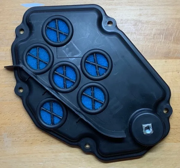

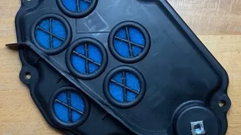

    Wildduck das hab ich wohl falsch verstanden. Eine geöffnete Airbox bringt natürlich deutlich mehr als ein Upgrade LuFi. Das glaube ich dir auch.
    Bei der CRF liegt die Airbox im Luftstrom vor dem Filter, korrekt? D.h. die zusätzliche Luft durchs Öffnen geht trotzdem durch den Filter durch?
  • Bei der CRF liegt die Airbox im Luftstrom vor dem Filter, korrekt? D.h. die zusätzliche Luft durchs Öffnen geht trotzdem durch den Filter durch?
    Ja so ist es. Ich glaube nicht, dass der Serienfilter ein Nachteil in Bezug auf einen modifizierten Luftfilterkasten ist. DNA gibt gegenüber dem Serienfilter der CRF auch nur eine Verbesserung des Airflow von nur 10,18% an. Siehe: https://www.dnafilters.com/en/product/Mot…lter-P-H3E21-01
    Es ist der modifizierte Deckel der den Unterschied macht. Der hat ca. 2,5x die Fläche zum Einatmen wie der der Serienkasten durch den Schnorchel. Manche** zersägen den Luftfilterkasten auch ganz, das war mir aber irgendwie zu zerstörerisch. Ein 2-ter Deckel war recht günstig und so kann ich jederzeit wieder gegen das Original tauschen.
    **Video aus UK (der hat in etwa die gleichen Erfahrungen gemacht wie ich):
