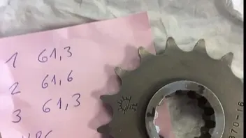

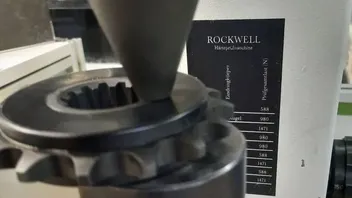

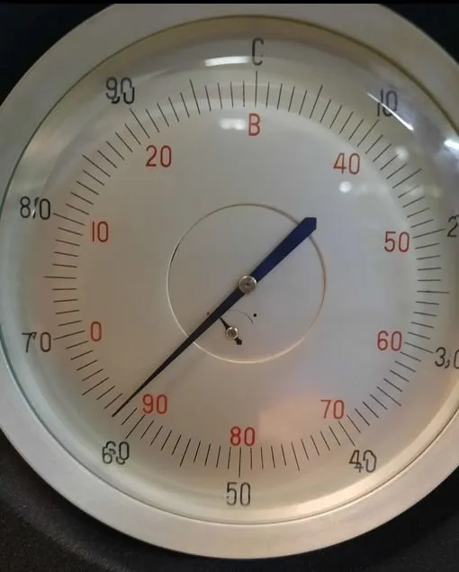

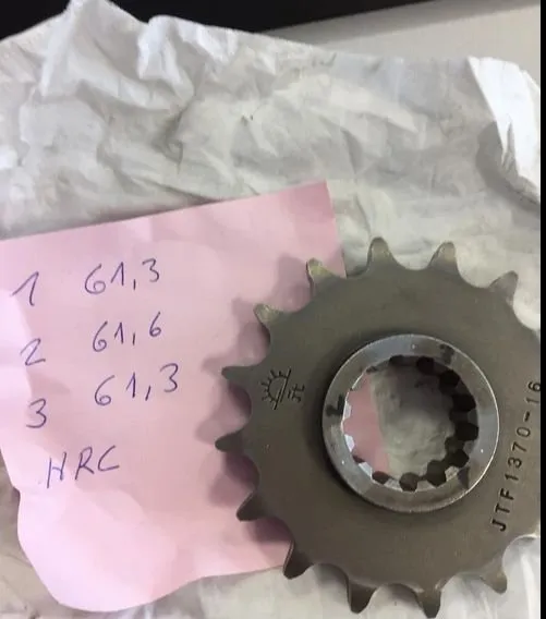

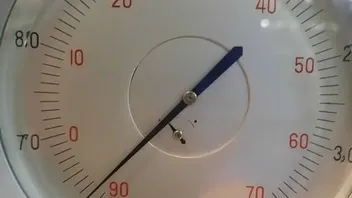

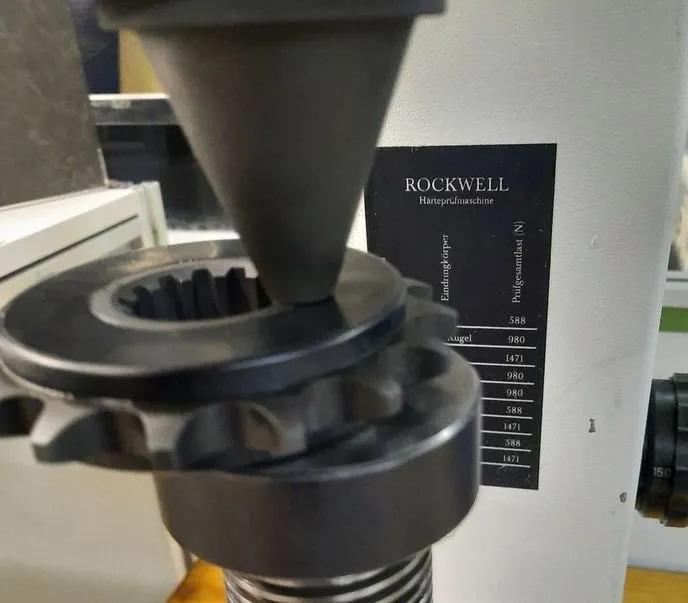

    Härte JT Ritzel #143
    Härte Originalritzel #159
    Die Ritzel sind also ungefähr gleich hart.
    Das würde den immer wiederkehrenden Mythos von "zu harten Zubehörritzeln" entkräften.
    Auch gibt es "gefühlt" genauso viele Fälle, bei welchen Leute immer mit Originalritzeln oder immer mit Zubehörritzeln gefahren sind.
    Die Passgenauigkeit des JT-Ritzels, zumindest bei der CRF300L, ist der des Originalritzels jedenfalls überlegen.

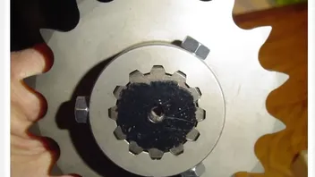

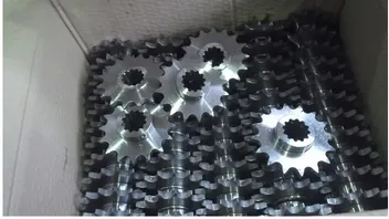

    Als "tip top Lösung" in den Kreisen der größeren CRF gilt das "KK bikes Superpinion", oder user "Stefter" aus Frankreich (https://www.atoc-moto.com/forumm/), welcher Spezialritzel hat anfertigen lassen.
    Siehe auch hier:
    https://www.xrv.org.uk/threads/worn-o…asy-fix.143897/
    Jo, hast natürlich völlig recht was deine Argumente für spielfrei angeht. War gestern Abend eine übereilte Schlussfolgerung. Ich denke ich werde auch auf JT Ritzel wechseln, und entsprechendes Schmiermittel verwenden. Und den Schräglauf sollte die Kette besser ausgleichen können.
    „meine“ Überlegung war natürlich genau auf das KK Ritzel bezogen und wie man es mit einfachen Mitten nachbauen könnte.
    Wie präzise das würde sei mal dahingestellt, aber wenn liessen sich die Ritzel natürlich am besten bei noch verschleissfreier Welle ausrichten.
    Wenn du mit denen in Kontakt stehst und es nix gibt könntest du ja trotzdem einfach mal fragen ab welcher Stückzahl sie sich eine bezahlbare Kleinserie vorstellen könnten?
    Werde zunächst das Mögliche machen und hoffen, dass sich der Verschleiß wie bei dir in Grenzen hält!

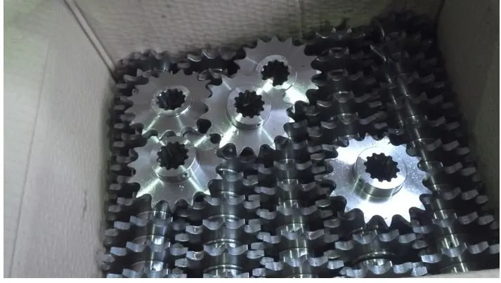

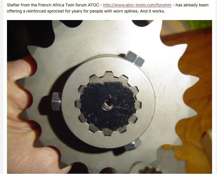

    Man könnte auch 2 Ritzel passend abdrehen und miteinander verschweißen, um die Tragfläche weiter zu vergrößern,
    Sicherung nach "Stefter" wird wohl nicht gehen, da dafür die Welle zu schmal ist, so meine ich.
    Ritzel verschweißen geht ganz gut, zumindest hatte ich das mal für eine MZ gemacht...
    Ausrichten kann man das ja am Motorrad auf der Welle.
    Leider habe ich keine Drehbank. Um eine gute Lösung zu entwickeln, bräuchte man eine neue Welle aus TH zum Testen.
