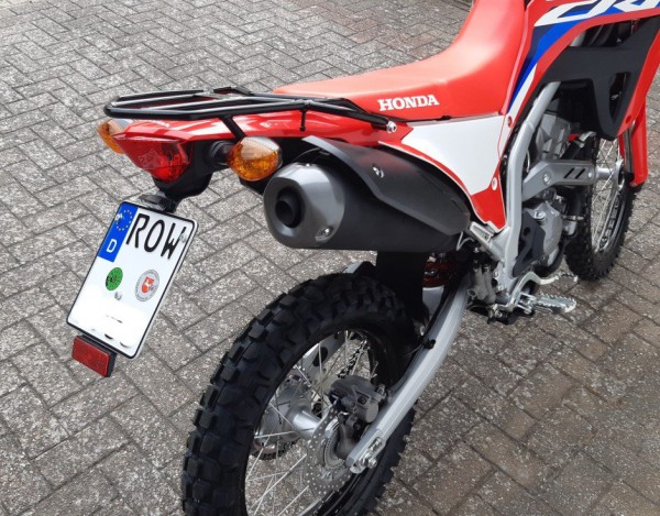

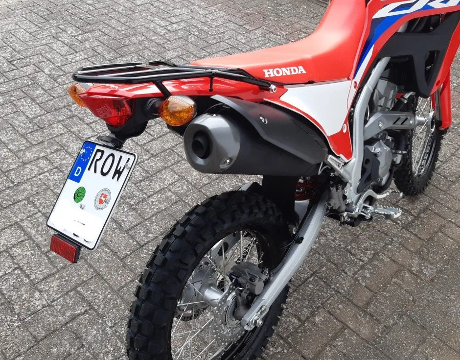

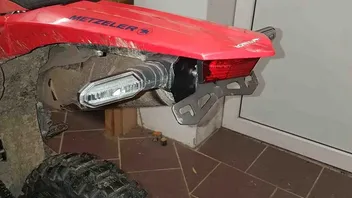

Ich habe angenfangen ein kurzes Heck selbst bauen, da alles was jetzt momentan Markt hat- gefällt mit gar nicht. Entweder zu kurz, oder Qualität ist "na ja", oder Funktionalität ist Pfusch..
Ich habe an meiner 250 Rallly damals schon ein umgebaut, Ergebnis war für mich Top- super Dreckschutz, sieht wie original aus, und Kennzeichen ist sauber.
[Blockierte Grafik: https://i.ibb.co/QDCczpH/IMG-20220603-131107.jpg]

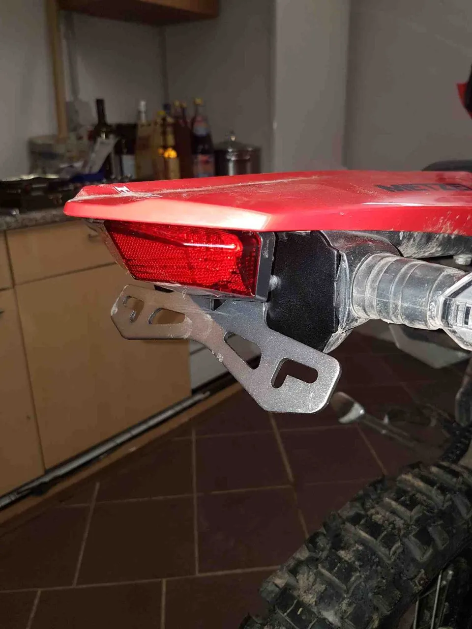

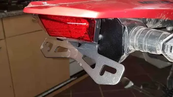

Deswegen habe mir ein original Heck inkl. LED Beleuchtung für 50 euro gekauft, und los gehts.

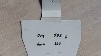

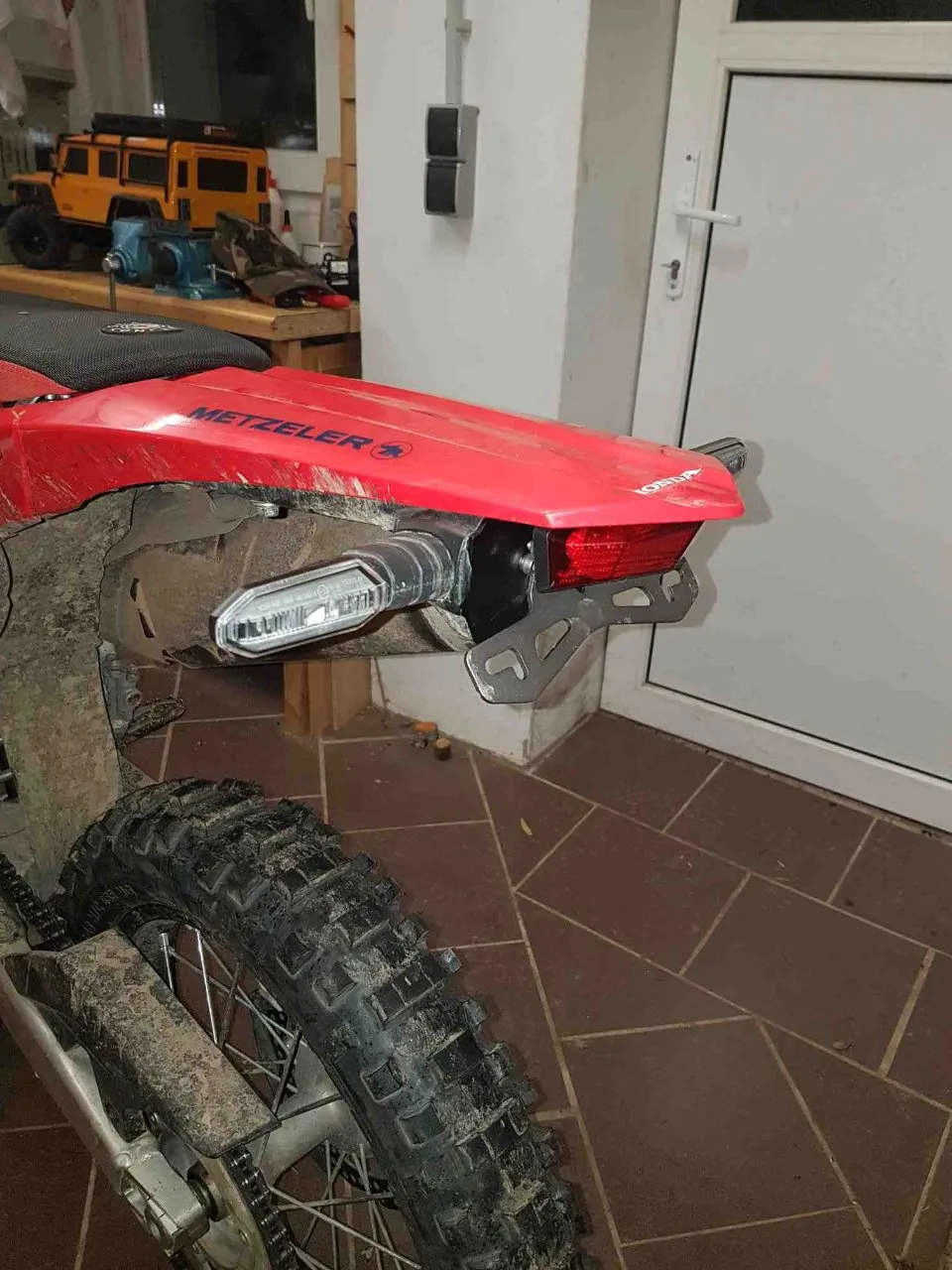

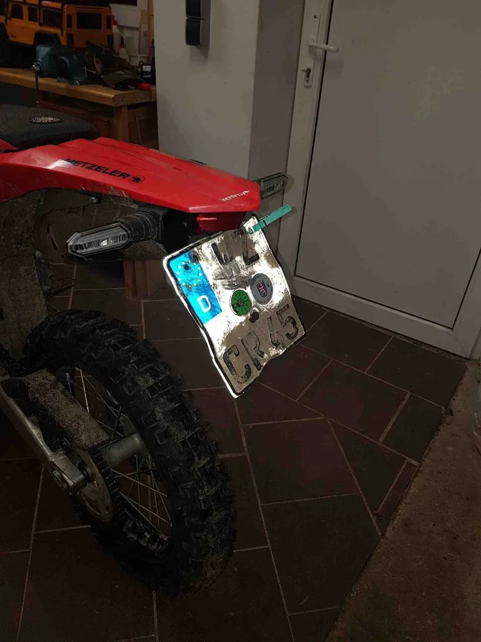

Erstens, mein original Heck abgebaut, danach angeschaut, wie es überhaupt aussehen soll, wie weit soll hinten raus gehen, usw.
300 Rally ist anders verbaut- alles aus Kunststoff ( 250 hat eune Stahlrahmen im Kunststoff, da soll erst Rahme ändern, danach Kunststoffteil anpassen). Hier ist Unterteil und Oberteil aus Plastik, obwohl oberes Teil ist ganz weich ( kann man mit Messer schneiden), unteres Teil aus Hartplastik- sehr stabil und robust. Da ist mit Dremel, Säge usw zu arbeiten.
Nach 2 Tagen habe mein Arbeit fast komplett beendet, ich suche momentan 3 Linsenkopfschrauben 6x30 mit Innensechskant schwarz eloxiert.
Wenn es fertig ist- ich zeige wie es aussieht.

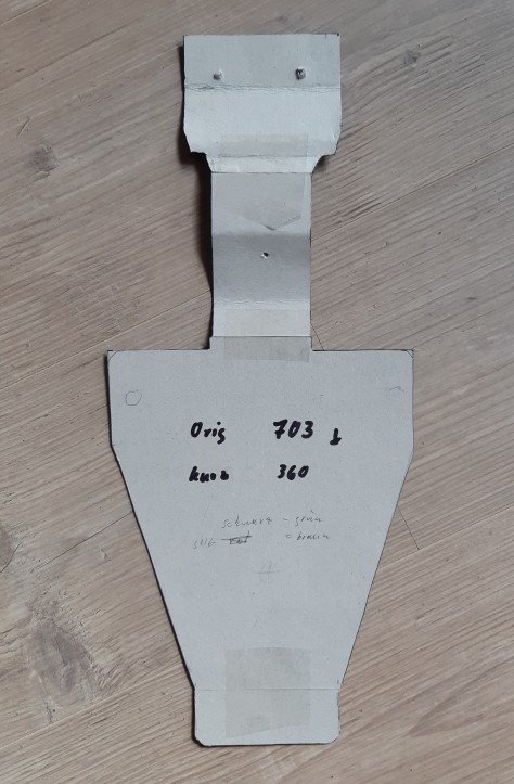

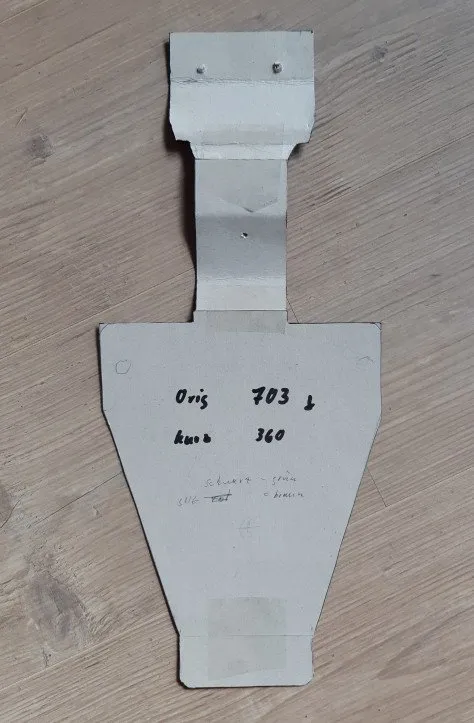

[Blockierte Grafik: https://i.ibb.co/Gk9cRCp/IMG-20221228-125753.jpg]
[Blockierte Grafik: https://i.ibb.co/VHQT5rV/IMG-20221228-125758.jpg]
