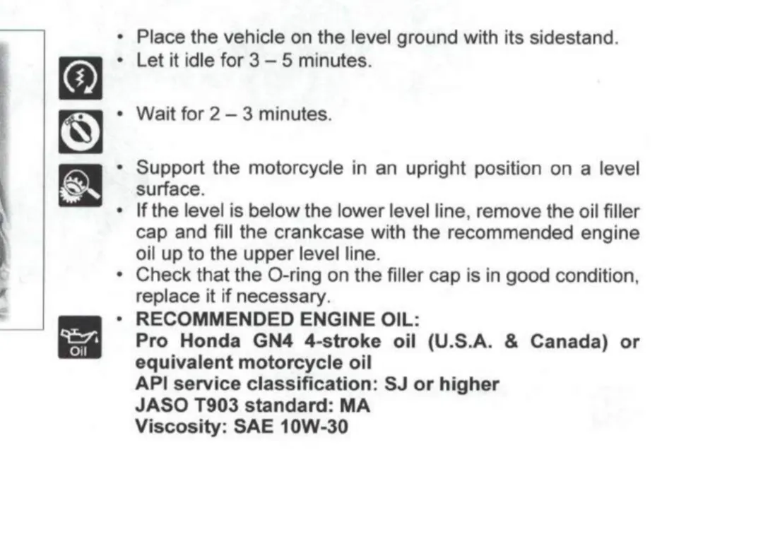

  • Die mitgelieferte Bedienungsanleitung hab ich grad nicht zur Hand aber im Honda Servicemanual steht folgendes, siehe Screenshot
    Und auch im cyclepedia service manual steht es so nur in anderen Worten beschrieben.
    ,, inspect the oil-level in der window on the right side of the engine. The oil-level should be between the two Index marks"
    Also deine Aussage kann ich, zumindest in den mir vorliegenden Dokumenten nicht finden.
    Vor allem wenn ich den Verdacht habe dass der Motor Öl braucht fülle ich bis zur obersten Markierung. Allein schon damit ich einen etwaigen Verlust besser kontrollieren kann.
  • The oil-level should be between the two Index marks"
    [/quote]
    Da steht es doch !!! " Between the two marks" = zwischen den 2 Markierungen im Schauglas !!
    Der Motor wird keinen Schaden nehmen wenn du bis zur oberen Markierung füllst , aber bei Füllstand Mitte nimmt das Öl seine "Kühlwirkung" besser war , zwar nur in geringem Maße
    Das ist der Grund warum man Getriebe (Lkw , Pkw , Moped)zB nicht bis oben hin befüllen darf
  • es kann je nach Fahrprofil durchaus sein, dass du nur deshalb einen "Ölverlust" hast, WEIL du bis max auffüllst. Die Hersteller machen das unterschiedlich aber min und max sind nicht gemeint als "das hier ist der ideale Bereich", sondern als echtes MINIMUM und MAXIMUM. D.h. unter min läufst du Gefahr, (in gewissen Situationen) auf einmal kein Öl mehr anzusaugen und über Max könnte das "planschen" beginnen. Bei meiner CRF1000L ist es so, dass der Ölstand bei Benutzung langsam sinkt, wenn ich auf Max aufgefüllt habe. Und zwar bis ca. zur Mitte zwischen den Markierungen. Dort bleibt der Stand dann konstant. Die Kurbelgehäuseentlüftung entsorgt das Öl über der Mitte also nach und nach in den Ansaugtrakt. Wenn ich da immer wieder bis max auffüllen würde, hätte ich einen "Ölverlust", der gar keiner ist. Daher fülle ich Motoren grundsätzlich nur bis zur Mitte zwischen den Markierungen auf.
    Bei der 250L / 300L ist das vermutlich anders. Da steht im WHB ja drin, dass du bis zur upper level line auffüllen sollst, wenn du auffüllst.
    Warum du nur 1,15l abgelassen hast: keine Ahnung. Hast du vorher denn mal den Ölstand kontrolliert? War der eventuell nur auf min? Im Werkstatthandbuch finde ich dazu keine Angabe, aber 350ml könnte gut der Unterschied zwischen min und max sein.
    [/quote]
    Meine Antwort bezog sich primär auf die Aussage dass in jedem Handbuch steht dass man es nicht zur obersten Marke füllen sollte. Das Bestätigen meine Dokumente eben nicht.
