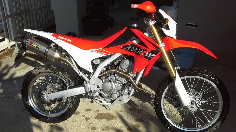

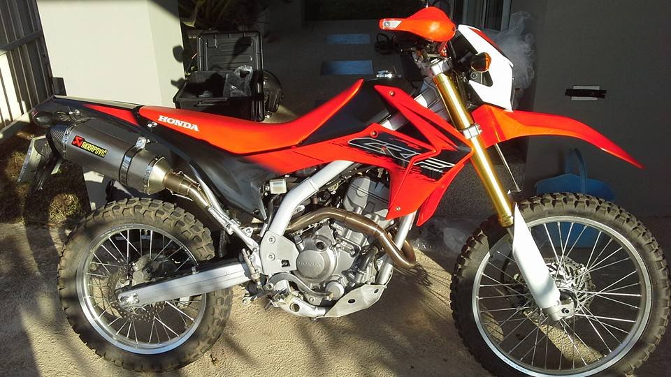

CRF mit 286ccm u.80.000 km
Selbstgedengelt... natürlich mit ABE... :lol:

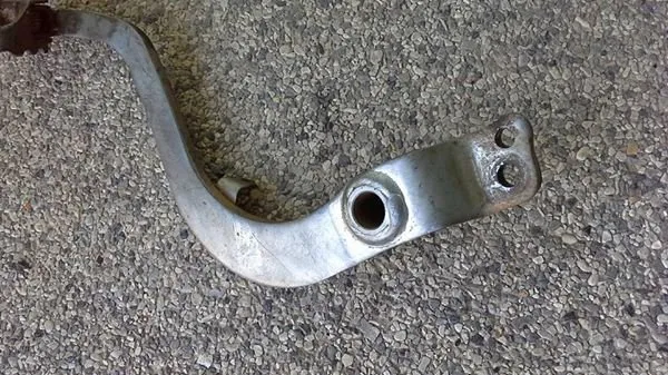

Die bremsen von der crf sind ja nicht gerade das gelbe vom ei
Beim Fußbremshebel ein neues loch um ca.5mm weiter
innen gebohrt und es bremst wies soll.
Der nachteil
Man muss die pumpe auf flucht neu ausrichten -
Keine sorgen
der bremsweg vom hebel wird dabe nich zu weit
und der druckpunkt nicht zu weich -

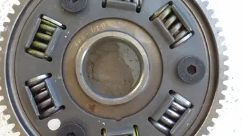

Die zündbox von der 300 cbr hat meine Vorzündung um
ca.2 cm noch weiter nach vor verschoben
Darum klingelt, klopft mein Motor.
also brauch ich auch noch in Schwung von der 300cbr .
Nach dem umbau klingelt der Motor nur noch ganz leicht.
Meinst du das Schwungrad? Greift dort der Sensor für den Zündzeitpunkt ab? -

zu deinen 2 fragen , zweimal ja genau -

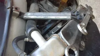

Wer kennt diesen Müll nicht.
Da ich regelmäßig meinen Lenkerschutz geradebiegen muss und
diese ferschraubung uh nervt mein umbau hier -
