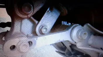

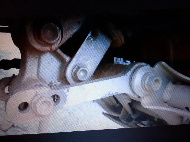

Hallo aus CNXFeder vorspannung verändern
Eine Aluminium Stange ca.12 mm dick vorne zuschleifen
Kontermutter aufschlage.
Einer dreht mit beide Hände die Feder und der andere
schlagt mit der Stange auf die Einstellmutter.
Bei meiner wr 450 in Wien kann ich nur mit die Hände
durch drehen der Feder die vorspannung verändern.

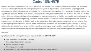

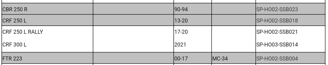

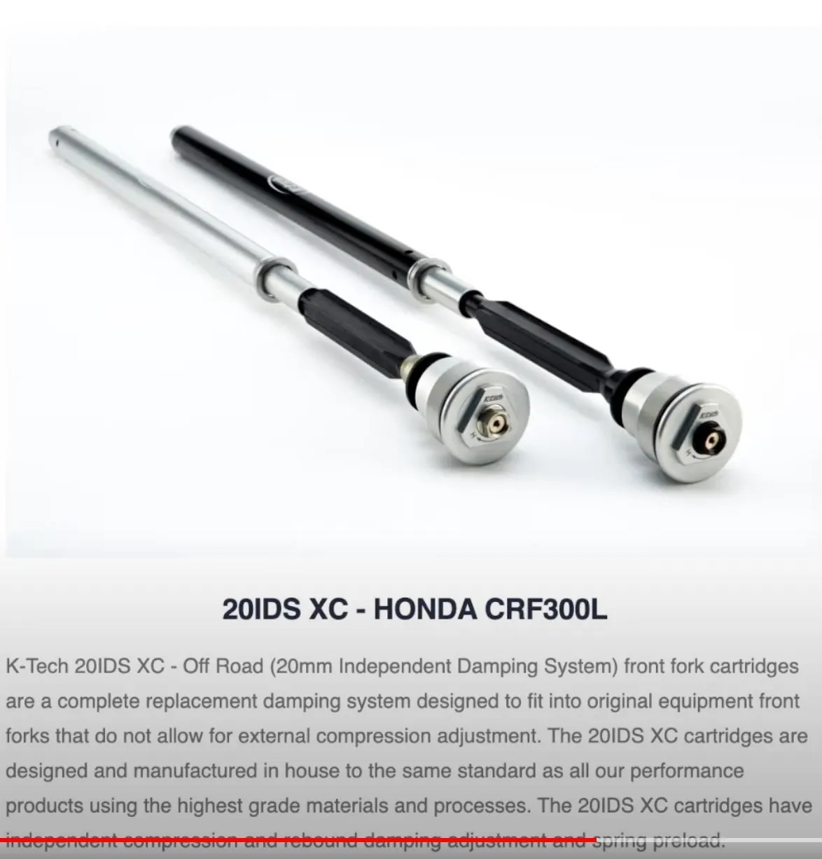

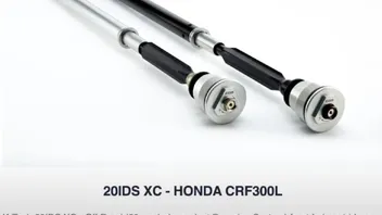

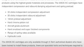

Seeeeehr interessantes Video zum Them Suspension.

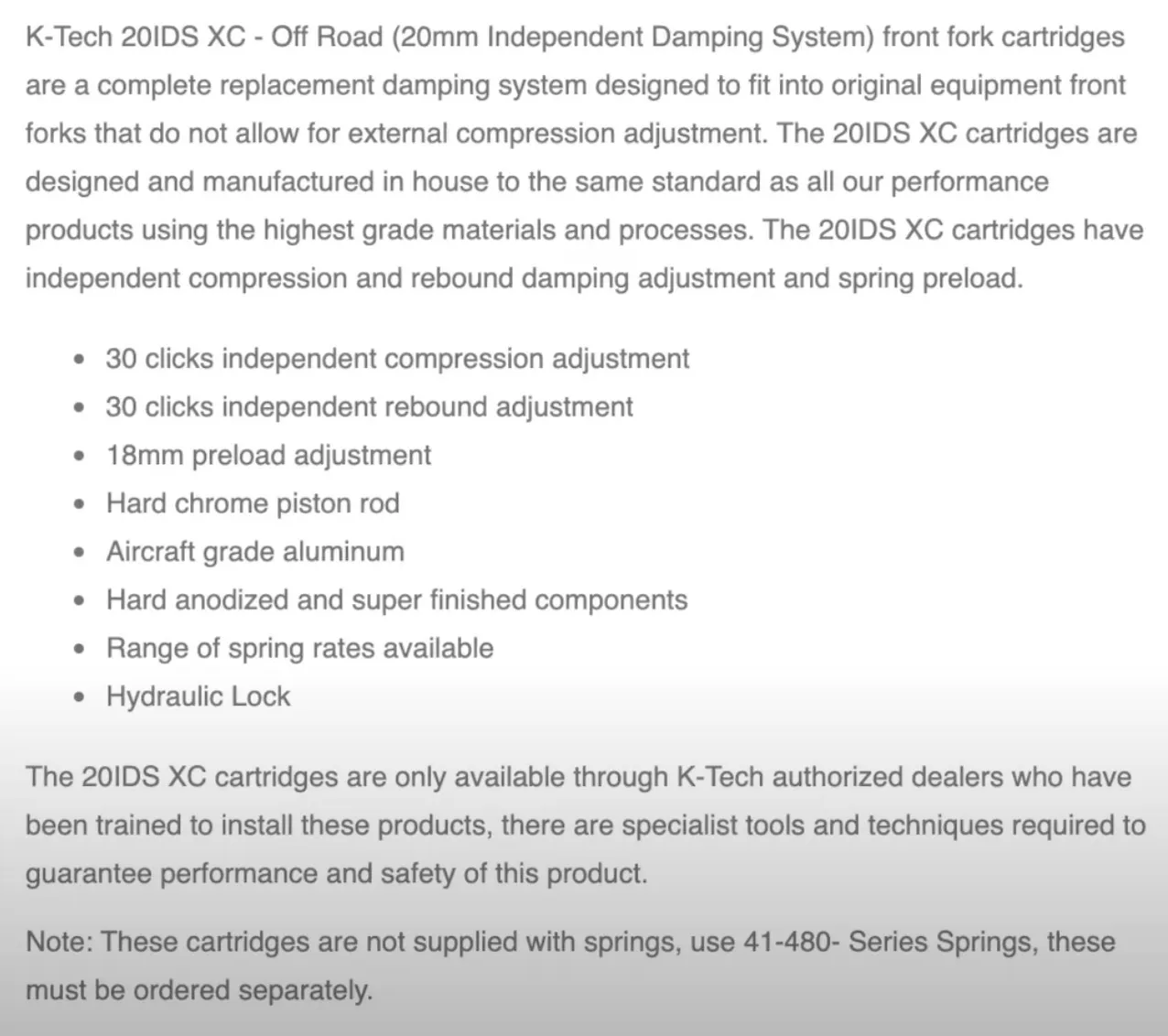

Externer Inhalt www.youtube.comInhalte von externen Seiten werden ohne Ihre Zustimmung nicht automatisch geladen und angezeigt.Durch die Aktivierung der externen Inhalte erklären Sie sich damit einverstanden, dass personenbezogene Daten an Drittplattformen übermittelt werden. Mehr Informationen dazu haben wir in unserer Datenschutzerklärung zur Verfügung gestellt.Und K-Tech bringt/hat offenbar auch ein wirklich ordentliches Gabelkit für die 300.
https://mailchi.mp/4ecde866951e/newproducthondacrf300l -

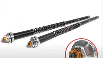

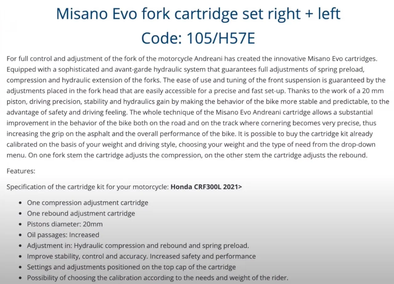

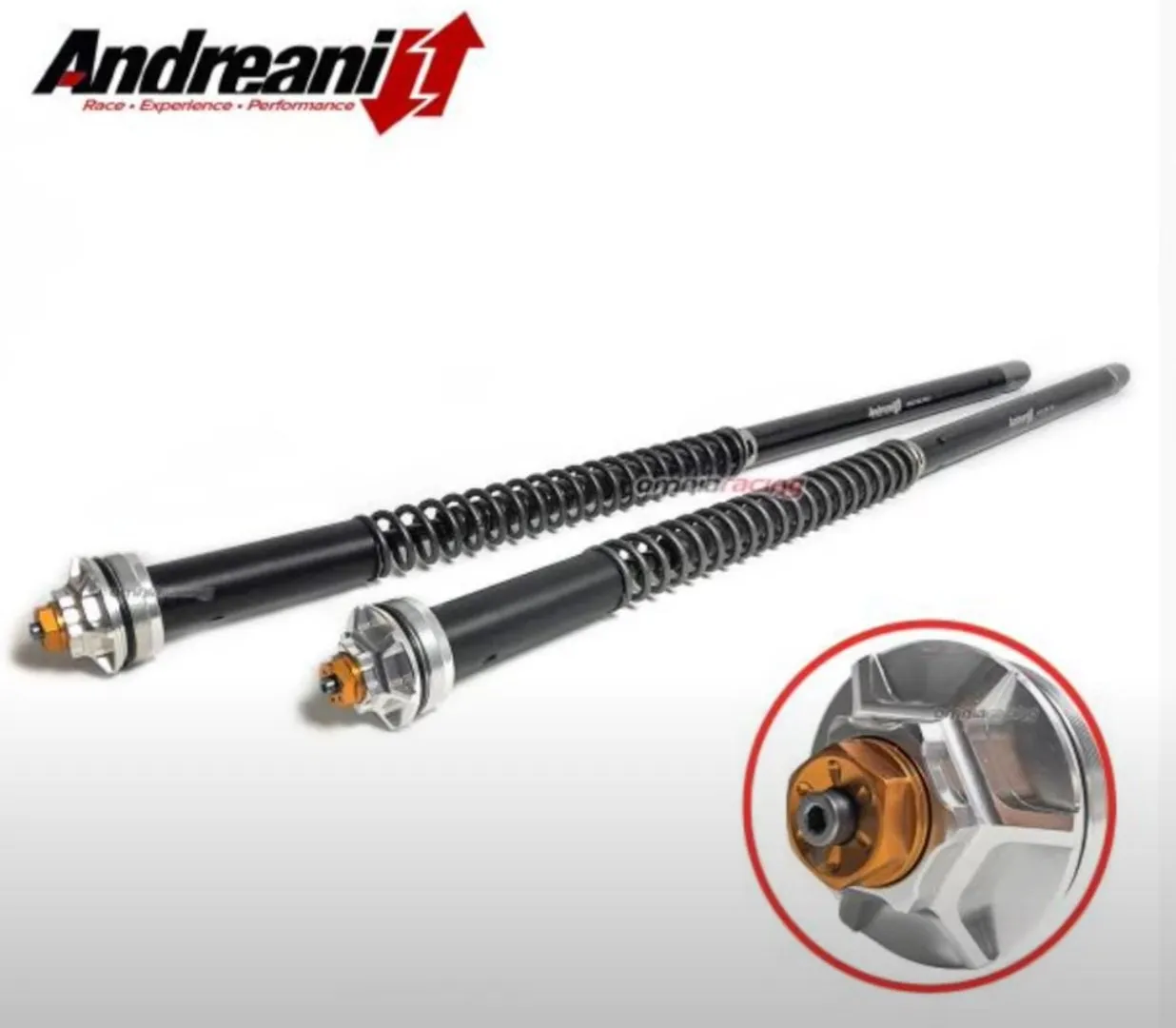

auch aus dem Video: Andriani...
https://www.omniaracing.net/en/andreani-mi…1-p-236663.html -
