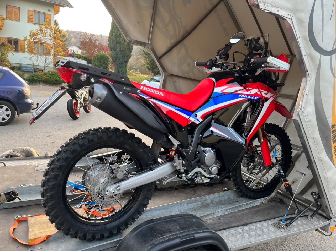

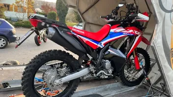

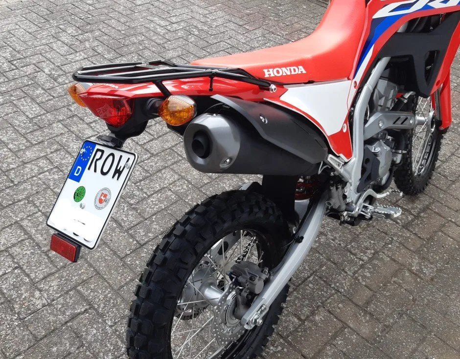

Ich hab den Kennzeichenhalter von Eiweiß Racing verbaut. Die Anleitung ist sehr gut. Aber er ist teuer.
So schaut das dann aus.
könnte man ja eigentlich auch selbst machen.
Gibts irgendwo eigentlich den passenden Stecker für die Nummerschildbeleuchtung ?
Die Montage ist einfach.
Die CRF ist sehr simpel aufgebaut.
Ich hab den Kennzeichenhalter von Eiweiß Racing verbaut. Die Anleitung ist sehr gut. Aber er ist teuer.C9A56491-5B3B-430D-A81C-4EF79A2186D0.jpeg
Eiweiß Racing vertreibt wohl den R&G Kennzeichenhalter.Das ist auch eigentlich der einzige den ich gefunden habe.Kostet wohl 100€.

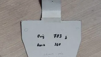

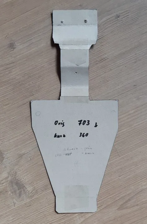

Davon abgesehn kann man das kurze Heck auch selbst machen, passenden Stecker für die Kennzeichenleuchte besorgen (ca. 5€), die Kennzeichenleuchte selbst (ca. 5€), eine Schablone machen und dann dickes (Alu-) Blech biegen, den Rückstrahler nicht vergessen.
Sieht fertig dann so aus und hält:

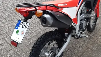

ich kann den H2C von Bikerbits empfehlen, der ist aus 2mm Stahlblech und ist durch 2 Versteifungen enorm stabil. Da vibriert nichts ab auf Dauer.
Die originale Kennzeichenbeleuchtung und der Rückstrahler passen perfekt.

Das kann ich vollumfänglich bestätigen!
Der Wechsel ist sehr einfach, just plug & play.
Das Einzige, was mich etwas stört, dass das Kabel der Kz-Leuchte frei unter dem Heck hängt. Ich habe es einfach mit schwarzem Panzertape komplett überklebt, so dass es nicht mehr auffällt…

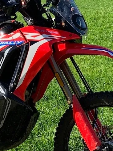

Was nehmt ihr als seitliche Reflektoren? Die Klebedinger von Louis? Wo kommen die hin?
ich habe das Kabel durch ein kleines Aluröhrchen geführt, welches ich an entsprechender Stelle verklebt habe .

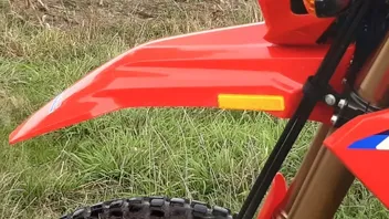

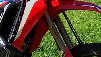

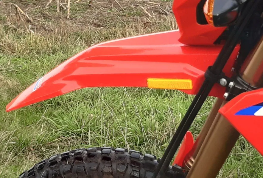

Ich hab nen gelben Standardreflektor längs geteilt und jeweils an den vorderen Kotflügel geklebt. Nein, nicht TÜV-konform, aber dezent und schaut fast aus als obs so gehört ;)
Bei Amazon, Ebay oder der Tante gibt es selbstklebende Gabelreflektoren.
