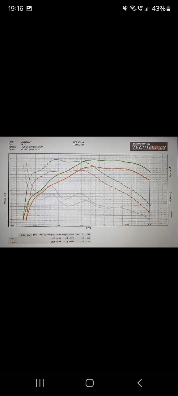

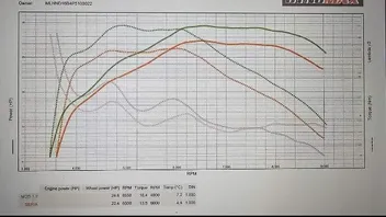

  • Guten Tag zusammen, hier sind ja nun schon einige mit dem ECU Flash. Gibt es den schon mehr Erfahrungen mit dem Flash von Mariusz aus Polen? Auch bezüglich der ASU hier in Deutschland? Könnten wir mal Erfahrungen zusammen sammeln. Wer hat Piasini, wer hat Mariusz. Wie sind die Unterschiede zu Original? Wie sind die langzeiterfahrungen?
    Schöne Grüße
  • Wir haben seit ~12000km Piasini auf unseren CRF300L. Ruckeln ist viel besser, Benzinverbrauch ungefähr gleich wie OEM, geringfügig mehr Durchzug, tieferer Sound, TÜV angeblich kein Problem. Irgendjemand hier hatte das auch schon bestätigt. :D
  • Yep, AU ohne Problem bestanden, da die Bereiche wo gemessen wird, nicht geändert sind.
    Mit Verbrauch top zufrieden, Tank reicht locker für 350 km und dann bleibt noch ca 2 Liter im Tank.
    Kann piasini nur wärmstens empfehlen.
  • Tank ist original. Vorne habe ich 15 Zähne Ritzel verbaut, so ist Motorrad stimmiger, fährt ganz gut. ECU neue Mapping.
    Alles anderes - Fahrwerk, Fußrasten, usw haben keine Einwirkung auf Verbrauch.
  • Wow. Mit dem original Tank 350 km und dan noch 2 Liter im Tank. Das wäre ja ein Verbrauch von unter 1,7 Liter auf 100 km. Da bin ich sprachlos. Aber gut zu wissen das die Abgasuntersuchung passt. Danke. Schöne Grüße
  • Nur meines bescheidenen Wissens nach ist der große Unterschied zwischen den beiden Mods, dass Christian das Kennfeld anpasst ohne die Lambdaregelung zu deaktivieren, während der Mariusz (so wie auch Flawless) primär die Lambdaregelung deaktiviert und darum herum ein wenig anpasst.
    Ob das Deaktivieren der Lambdaregelung später Einfluss auf die Werte bei der AUK haben wird, hat scheinbar noch niemand ausprobiert.
