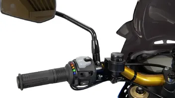

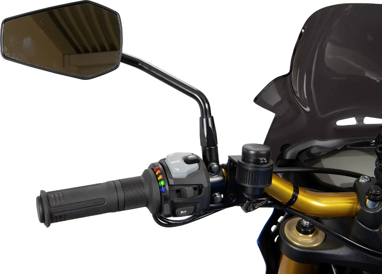

    Ich habe jetzt, nach Abwägung eurer Tipps und Fotos, die oben genannten Koso angebaut.
    An der Kupplungsseite hat der Schalter jedoch nun weiter innen am Lenker seinen Platz gefunden, noch hinter der Brems-/Spiegelarmatur. Das ist optisch vielleicht nicht ganz so elegant wie vom Hersteller gedacht, aber immer noch gut (und besser als manch anderer Schalter). Diese Position löst auch die Limitierung des Kupplungshebelweges und lässt genug Platz (117mm) für den minimal um 3mm gekürzten Griff.
    An der Gasgriffseite musste die Griffhülse ja eh an der Grifffläche und an der Innenseite mit der Feile bearbeitet werden. Dadurch wurde an der Daumenseite noch etwas Platz gewonnen. Auf 116mm sauber gekürzt, sitzt und funktioniert der Koso-Griff prima.
    Das alles ist nur nötig bei Verwendung von Sturzbügeln, die bündig an den Lenkerenden montiert werden. Sonst ist ja eh genug Platz für die meisten Griffe.

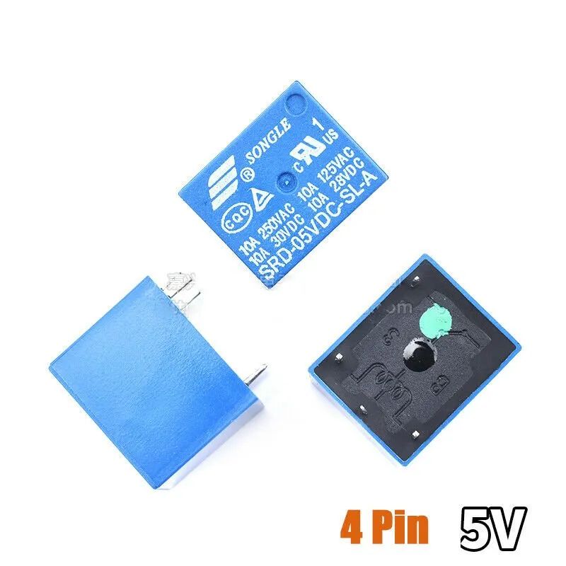

    Von daher jetzt die Frage: Welches Relais könnt ihr mir empfehlen das ich zwischen Batterie Plus und Standlicht zur Koso schalte?
    VG Tom
  • Relais ist komplett egal welches. Das Standlicht solltest du auch nur zum schalten nutzen, weil ich davon ausgehe, dass das Kabel zum Standlicht hin entsprechend des erwarteten Stroms dimensioniert wurde (5W bei 12V sind weniger als 0,5A). Wundert mich aber trotzdem, dass sie nur lauwarm werden. So, wie Strom funktioniert müssten sie sich den Strom nehmen, den sie brauchen und dann würde die Sicherung durchbrennen oder schlimmstenfalls das Kabel durchglühen. Hast du die Heizgriffe in Reihe an das Standlicht angeschlossen? Dann würde das das lauwarme erklären.

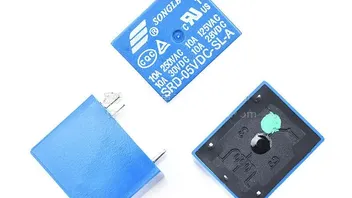

    Das Printrelais oben, für Platinenmontage, finde ich etwas ungeeignet, lieber was mit Flachsteckern aus dem Automobilbereich. Am besten gleich mit Montagefahne. Mit integrierter Sicherung gibt es das auch.
    Vor allem sind Printrelais nicht unbedingt wasserdicht. Die haben oft Bohrungen zum Druckausgleich bei Erwärmung.

  • Nach längerer Erfahrung mit der hier erwähnten KOSO Griffheizung (5Stufig)
    kann ich von diesem Produkt nur abraten.
    Schönes Design und Funktionalität trifft auf viel zu wenig Heizleistung.
    In der Stufe 5 sind es 30 Watt aufgeteilt auf 15Watt pro Griff.
    Rechts ist die Heizleistung durch die Isolation der Gasgriffdrehhülse gerade noch annehmbar.
    Links werden die 15 Watt im Metall des Lenkers "versenkt".
    Ich habe einen rechten Griff (grösserer Durchmesser) links mit Isolation verbaut.
    Leider wurde das Ergebniss nur geringfügig besser,
    Die Heizung hängt elektrisch mit gutem Querschnitt direkt auf der Batterie.
    Diese Griffheizung genügt maximal für kühle Sommertage.
    Gruss
    tartar
