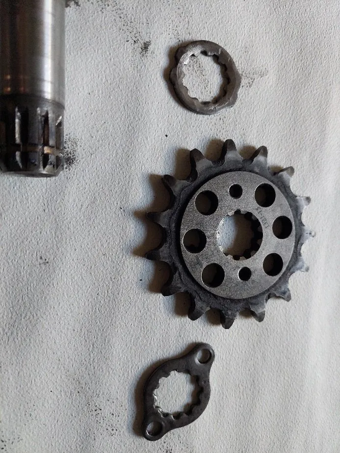

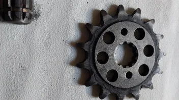

Hallöchen Gemeinde
Hier noch mal im Bild meine Lösung
Habe eine Ritzelsicherung abgeschliffen und so geformt das die verjüngte abgeschliffene Seite
zuerst auf die Welle stecke, und dann das Ritzel .
ca 7,2mm ist das Ritzel breit
Die Sicherung ließ sich stramm ,so Grade verdrehen.
Und Molykote GN Feststoff Schmiermittel auf die Verzahnung.Gruß vom Niederrhein Uli
So habe ich es auch gemacht. Nur musste ich mit einer Schleifkugel für die Bohrmaschine die "Adapter"-Ritzelsicherung am Innenrand noch etwas abschleifen, da die äußere Ritzelsicherung nicht mehr in die Nut gepasst hat.

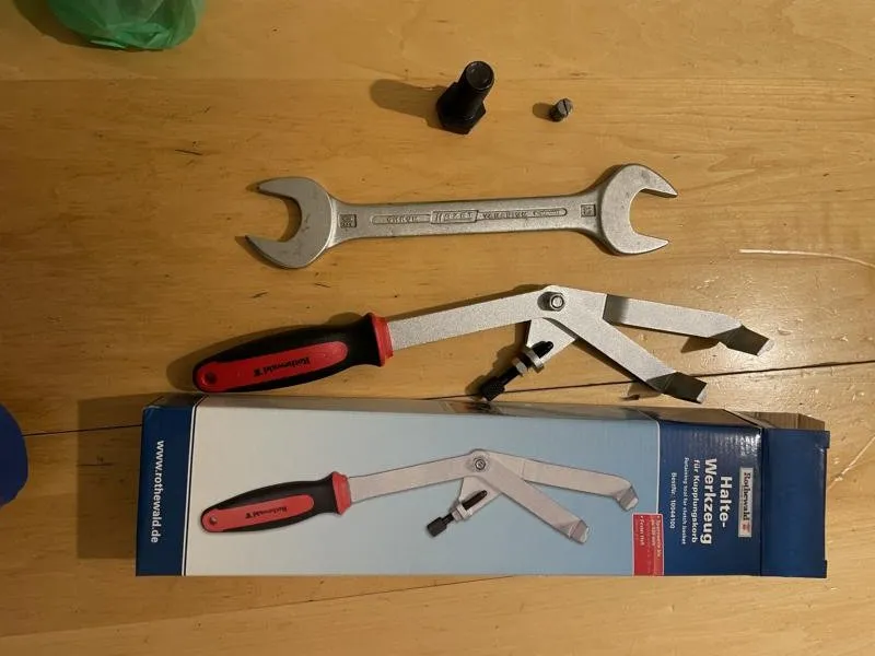

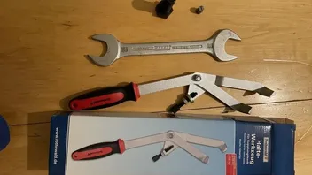

dran müssen, zum Abziehen Lichtmaschinenseite Sechskantschraube M20x1,5,
M12x1,25 zum Abziehen, 33er Maul zum gegenhalten und Kupplungsseitig die Zange
von Louis. -
