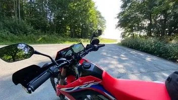

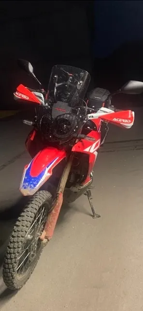

  • Habe mir die Acerbis Rally Brush mit zusätzlichem Windabweiser montiert. Deutlicher stabiler als erwartet und sehr leicht.

  • Habe mir die Acerbis Rally Brush mit zusätzlichem Windabweiser montiert. Deutlicher stabiler als erwartet und sehr leicht...
    Aber du hast sie doch nicht am Original-Lenker mit Original-Hebeln, oder?

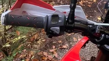

  • Ja, aber ich habe kurz darauf auf die 3-Finger Hebel von Zeta umgerüstet und auf einen anderen Lenker (Magura) montiert.
    Die Zeta-Hebel sind übrigens eine echte Empfehlung, weil gut verstellbar und (für mich als 2-Finger Greifer)extrem angenehm zu greifen. Die fallen mit den Handschützern auch gar nicht mal so sehr auf.

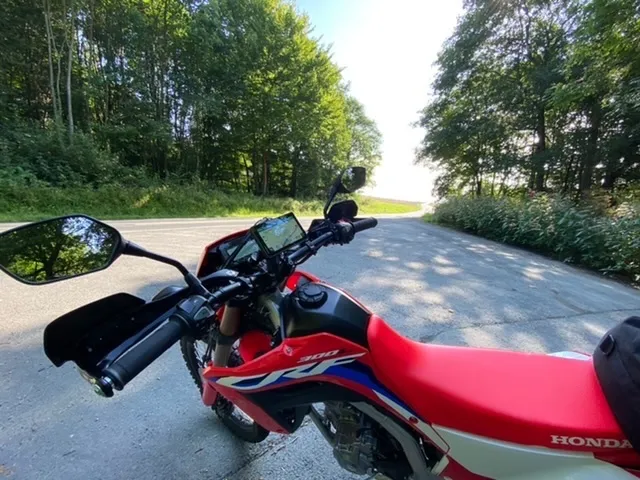

  • Offene sind super solange man sich nicht lang macht oder gegen Äste oder gar Bäume knallt. Der Windschutz ist genauso gut oder schlecht wie bei geschlossenen und stabil (im Wind) stehen sie auch. Ich hatte offene auf meiner KTM. Wer primär gemäßigt unterwegs ist, der ist mit offenem ggf. sogar besser bedient = mehr Griffmöglichkeiten, einfacherer Ausstieg im Sturzfall.
    Bei mir ist das ein psychologisches Ding, ich fühle mich geschlossenen irgendwie sicherer und fahre recht leichte, geschlossene Vollplastik Handprotektoren von Acerbis (Rally Brush) um etwas Schutz bei leichten Stürzen ( Straße, Kartbahn, Off-road) und Schutz beim Gasse-Fahren zu haben. Da reichen mir die Plastikteile. Die Alu-Teile sind mir alle too much.

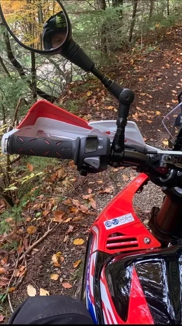

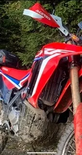

  • Meine persönliche Meinung :D .
    Ich fahre an der Rally die originalen offenen, bereits den zweiten Satz. Einen Satz habe ich noch als Reserve.
    Warum? Sie geben nach, wenn ich an Ästen oder anderen Engstellen hängen bleibe. Sie schützen aber ausreichend und wenn es abwärts geht, sollte man sich vom Lenker trennen. Tut man es nicht brechen dir die festen Teile die Hände.
    Ansonsten würde ich sagen halten die anderen natürlich länger und schützen die Hebel besser. Bei mir sind sie halt Verschleißmaterial, man bekommt aber immer welche von den Jungs die umgebaut haben :).
