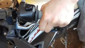

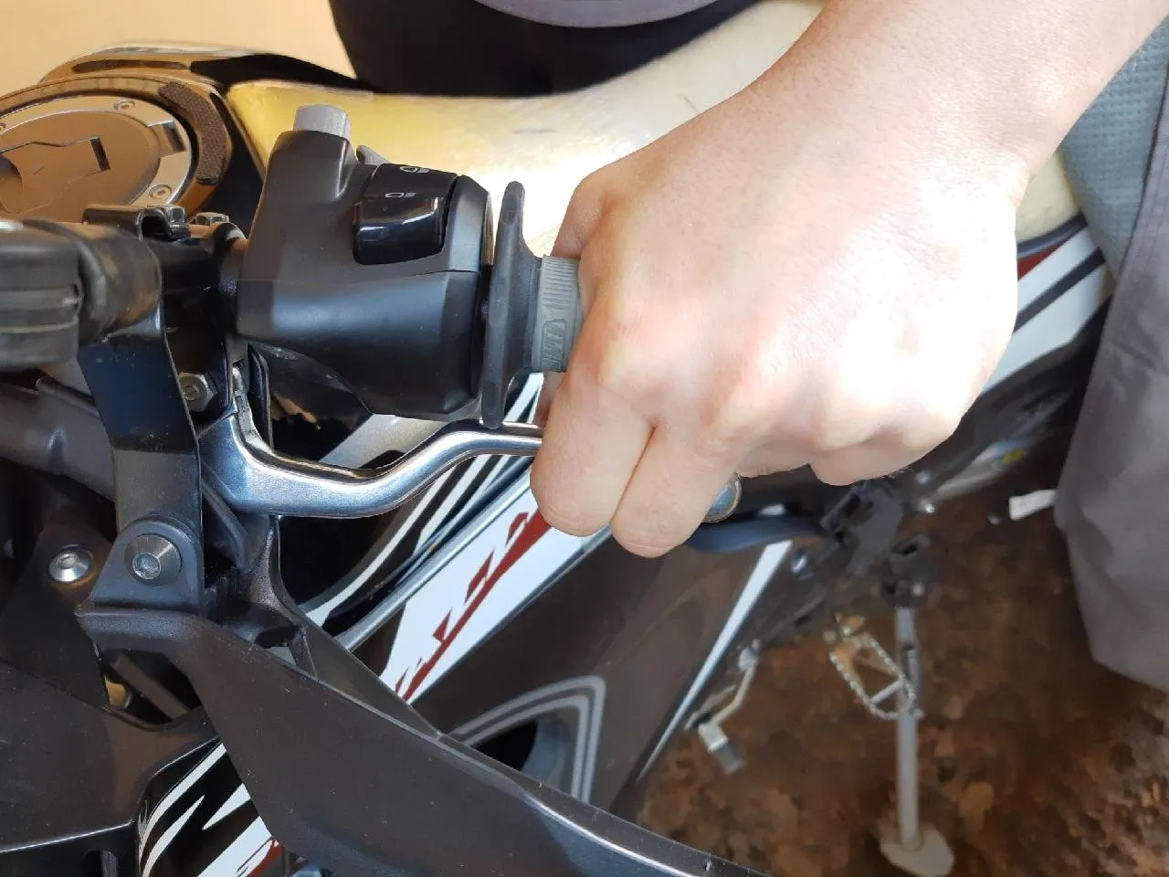

  • Mir ist am schönen Osterwochenende mal wieder aufgefallen, dass der Weg am Kupplungshebel der CRF schon sehr lang ist zwischen getrennt und voll eingerückt.
    Ist schön anfängerfreundlich, ABER mit nur zwei Fingern die Kupplung bedienen...da liegt der Hebel an den anderen Fingern an, bevor die Kupplung sauber trennt.
    Ich habe jetzt noch nicht nachgesehen, wieviel Spiel der Hebel am Anfang hat, bevor er überhaupt die Kupplung betätigt und ob man da joch was rausholen kann.

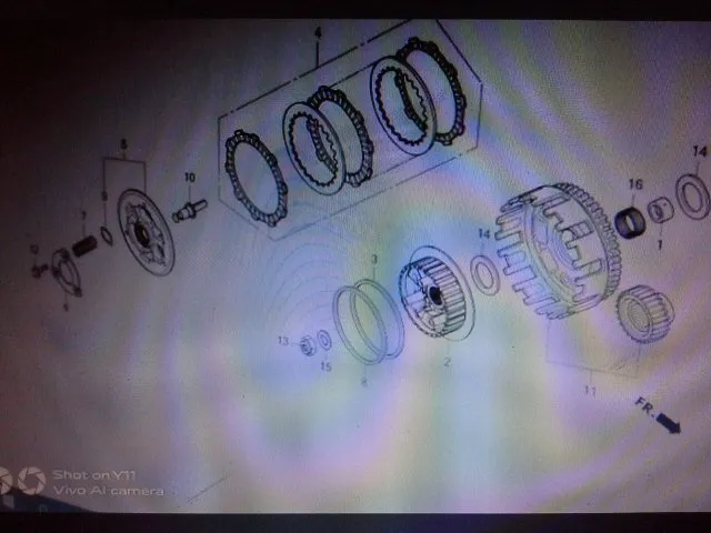

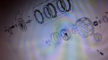

    Wie macht ihr das? Hat vielleicht auch jemand die Kupplung umgebaut? Manche ersetzen ja die als Tellerfeder ausgeführte erste Kupplungsscheibe und verbauen härtere Federn.

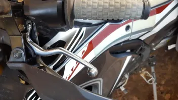

  • Das gleiche Problem habe ich auch,
    trotz des tollen Zwei Finger kurz Hebels, der eher für drei Finger gemacht ist.
    Ist aber besser,als der originale Hebel.
    Da bin ich mal gespannt, was schon still ausgetüftelt wurde.

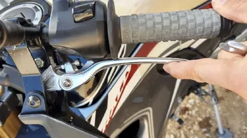

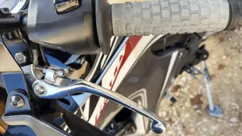

  • Ich habe einen Zweifingerhebel chinesischer Herkunft getauscht. Dazu das Spiel vom Kupplungszug sehr knapp eingestellt. Funktioniert für meine eher schmalen Finger hervorragend, ABER leider war Arbeit mit der Feile notwendig, da die Aufnahme des Hebels 2mm zu dick war :?
  • Bei dir auch Heiko?
    Der Bremshebel passte Plug and Play, der Kupplung Hebel zu dick.
    Nach dem Schleifen,war er zu knapp, zur Not taugt er noch, aber schön ist das nicht.
  • Ja genau das gleich Spiel bei mir. Ist ja witzig. Gibt es da vielleicht einen Unterschied zwischen MD44 und der älteren? Habe mich sehr geärgert, aber angesichts des günstigen Preises (und weil ich zu faul für die Reklamation war), die Anpassung durchgeführt. Die originalen Teile liegen für den Fall der Fälle im Bordwerkzeug.

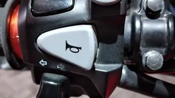

  • Kupplungsarmatur geht nicht weit nach innen zu verschieben, außer man modifiziert das Kabel zum Kupplungsschalter.
    Weißt schon, das was verhindert, dass man bei eingelegtem Gang den Motor anlässt wenn die Kupplung nicht gezogen ist.
    Außerdem steht dann als nächstes der originale Hebel beim Ziehen am Schaltergehäuse an, wenn man zu weit nach innen rutscht.

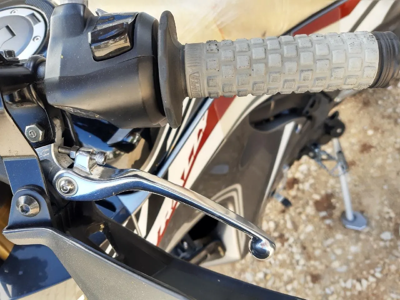

    Gerade mal nach deinem DRC Hebel gegoogelt. Wo hast du den bezogen?

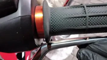

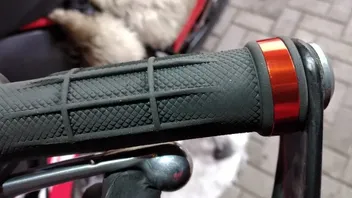

  • Allerdings hätten andere Griffe, wie die originalen, nicht diesen breiten Metall Ring, sodass man mit der Hand wieder nach außen rücken kann.
  • Sorry, aber das ist doch kein Originalgriff?
    Bei meiner CRF sehen die original Griffe ganz anders aus.
    Noch einmal zur Erklärung.
    Ich habe andere Griffe dran.
    Diese haben einen Metall Ring, der die Breite reduziert.
    Bei den Originalen wäre der Vorschlag von ken eine Option.

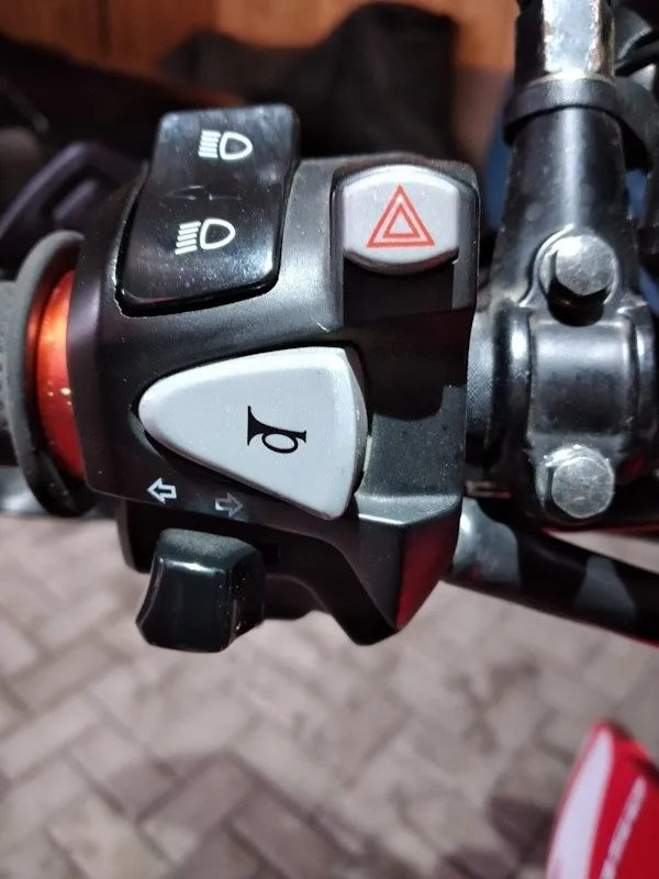

  • Ich habe gestern nochmal die Kupplungsarmatur etwas weiter nach innen geschoben, und ein wenig Spiel aus dem Kupplungsseil genommen. Jetzt gehen 3 Finger problemlos mit einem Hebel in Originallänge.
    Dazu noch den oben erwähnten DRC bestellen...
    Bremsgeber muss ich auch nochmal nach innen schieben, da reichen auch zwei Finger.
    Ich hätte damals doch die ganzen Schaltereinheiten/Gasgriff auf schlankere umbauen sollen, als der Lenker neu kam.
    Schöne Teile von Domino rechts, links gibt's auch kompakteres.
