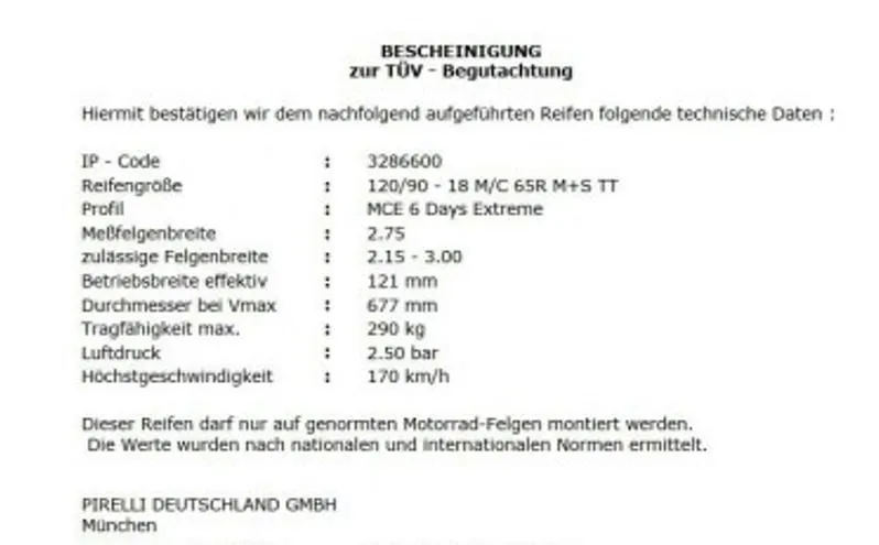

    ich ließ mir das pauschal eintragen. Ohne Vorführung des/der neuen Reifen, quasi nebenbei bei der HU. Ausgestattet mit zig Unbedenklichkeitsbescheinigungen der Hersteller für abweichende VR in 80/100 und 90/90 an der CRF wurde dann ein Gutachten vom TüV für alle in Frage kommenden Größen ohne jedwede Fabrikatebindung erstellt. Es nannte sich:
    "Gutachten zur Erlangung der BE gem. §21 STVO, mit Prüfbericht §19(2) STVO".
    Das wurde zur zuständige Zulassungsbehörde geschickt. Die erteilte dann nach §19, Abs. 1 STVO eine BE als Einzelgenehmigung. Kosten: ~110€ insg.

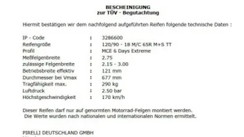

  • Hallo,
    ich habe heute für meine CRF 300 L die Dimensionen 90/90/21 + 120/90/18 ohne Reifenherstellerbindung eingetragen bekommen.
    Unterlagen von Pirelli/ Metzeler hatte ich dabei.
    Für die Tachoanpassung (wäre nicht notwendig gewesen -> dreht ja weniger) -> 14/42 -> damit wird der größere Abrollumfang kompensiert.
    Mir ist das recht, denn man merkt den größeren Durchmesser hinten.
    Kosten TÜV 110€/ TÜV Stelle Weilheim(OBB).
    Bin mit Michelin Enduro vorne und Tracker hinten (134mm Breite hinten = worst case) angetreten.
    Jetzt nur noch bei der Zulassungsstelle eintragen lassen. (Nach 6 Monaten verliert das Dokument vom TÜV die Gültigkeit)
    Grüße
    Armin

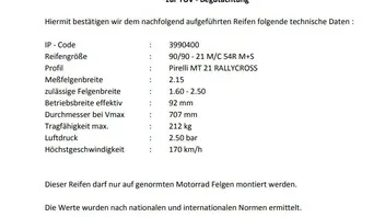

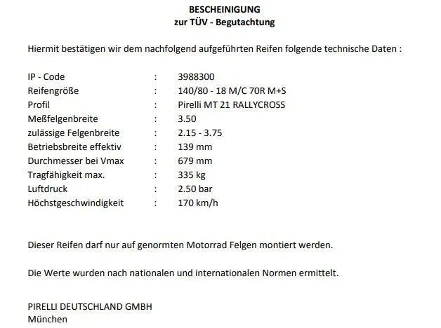

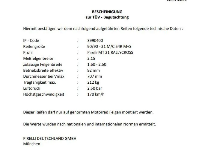

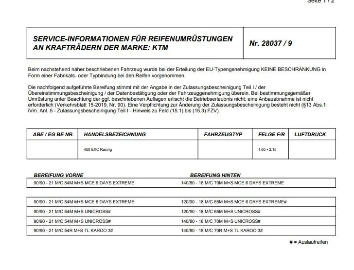

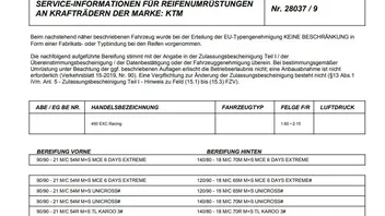

  • KTM und SWM liefern die Motorräder mit
    1.6-21 für 90/90/21
    2.15-18 für 120/90/18 oder auch 140/80/18
    aus.
    Von Pirelli/Metzeler bekommt man die Bestätigung für diese Kombinationen;
    Wenn der TÜV Prüfer nicht will, sucht man sich einen Anderen.
    Ich brauchte auch 3 Anläufe
    Die Info habe ich von Pirelli/ Metzeler bekommen.
    Michelin / Mitas waren hier weniger hilfreich
