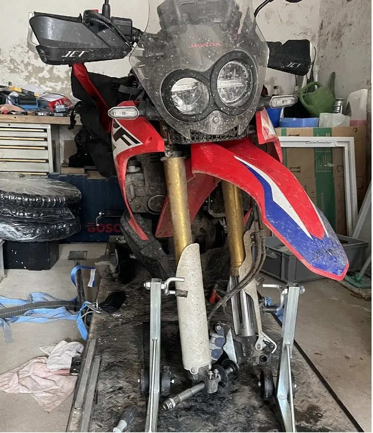

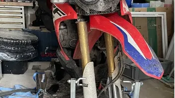

  • Morgen,
    die Sache mit dem Reifenwechsel off-road funktioniert ja auch nur in der Theorie praktisch gut. :roll:
    Beim Wechsel für meine geplante Reifeneintragung ist mir die Maschine dann elegant von meinem (bisher bewährten) Vorderrad-Montageständer gehüpft.
    Wie soll das denn ggf. alleine off-road funktionieren? Die Lösung "Trailstand" überzeugt mich nicht sonderlich, vor allem habe ich bei der Rally mit der original-Verkleidung keinen guten Aufnahmepunkt gefunden. Auf Bildern (-> google) klemmt man den Ständer in den Unterfahrschutz.
    Mir fällt auch nichts besseres ein - habt ihr noch Ideen?
    Ich vermute die beste Lösung ist: niemals alleine eine Reifenpanne haben ??
    Finde den Fehler:

    Ach du Sche….! Hoffe, sowas bleibt die Ausnahme. Aber nimmt man nicht einen speziellen Enduroständer, der vorn und hinten gleichzeitig das Möp anhebt?
    Das ist sowas, aber nicht speziell für enduros. An meiner anderen Maschine hält das ganz gut, bei der CRF ist das Federbein unten etwas runder und von der Kralle gerutscht.

    Vielleicht ist der Trick die CRF nicht komplett umzudrehen ... solange sie "normal" liegt habe ich bisher keinen Sprit rauslaufen sehen. Aber wenn die Räder über dem Lenker liegen dann schon... :D
    Wenn ich mein Vorderrad habe ich in der Garage ein Kettenzug...
    Der Kettenzug hat mir dann auch den Ar... gerettet. Das Teil ist aber alt und wiegt fast so viel wie die CRF :mrgreen:
    da bist Du nicht der erste, dem sein Moped "einrädrig" vom Ständer gesprungen ist. Letztes Jahr ist mir meine AT mit einem Satz von der Hebebühne ... Hauptsache nicht soviel kaputt und dann halt noch draus lernen :roll: .
    Nee nix kaputt... ist ja nicht tief gefallen und aus Pappe ist das Zeug ja auch nicht.

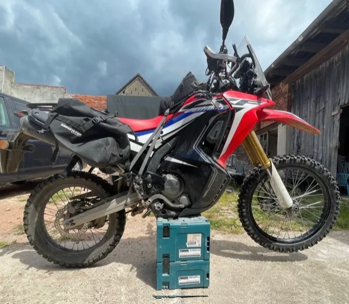

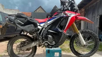

    Einfach mal nach Motorrrad/Enduro Hubständer, oder Motorrad Scherenheber suchen ...
    Wenn das Moped aber unruhig wird und plötzlich los springt, dann hilft da nur schnell Deckung suchen ;) .
    Jo hab ich auch. Steht ganz gut, nur hab ich die Sparversion:
  • Servus,
    die Makita-Boxen sind doch teuerer wie ein hübscher Tretheber :lol: !
    Wegen dem Slime nochmal, das Ventil muss bei kontrolle schon immer möglichst hoch stehen, aslo auf keinen Fall ganz unten, dann macht der Slime das Ventil dicht. Sowas merkt man sich dann ne gewisse Zeit, bevor man den gleichen Fehler wieder macht :lol: . Aber selbst wenn sowas mal passiert, ist es auch kein Beinbruch, denn das Zeug ist wasserlöslich und man kann das Ventil wieder flott bekommen.
    Ich lasse das Zeug für gewöhnlich das ganze Leben des Schlauches drin, d. h. ein bis drei Reifen. Ja es stimmt, beim Wechseln des Schlauches gibt es kleine Sauerei, aber irgend einen Tod muss man sterben.
  • die Makita-Boxen sind doch teuerer wie ein hübscher Tretheber :lol: !
    Das ist mir auch erst später aufgefallen :mrgreen:
