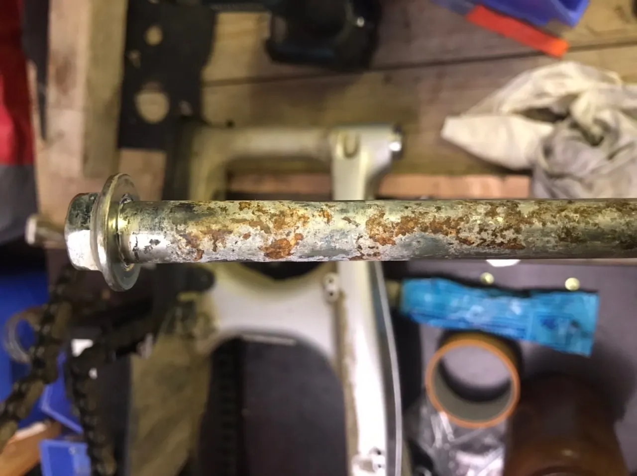

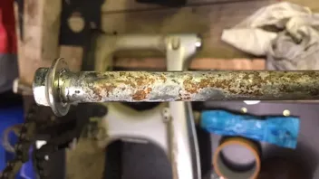

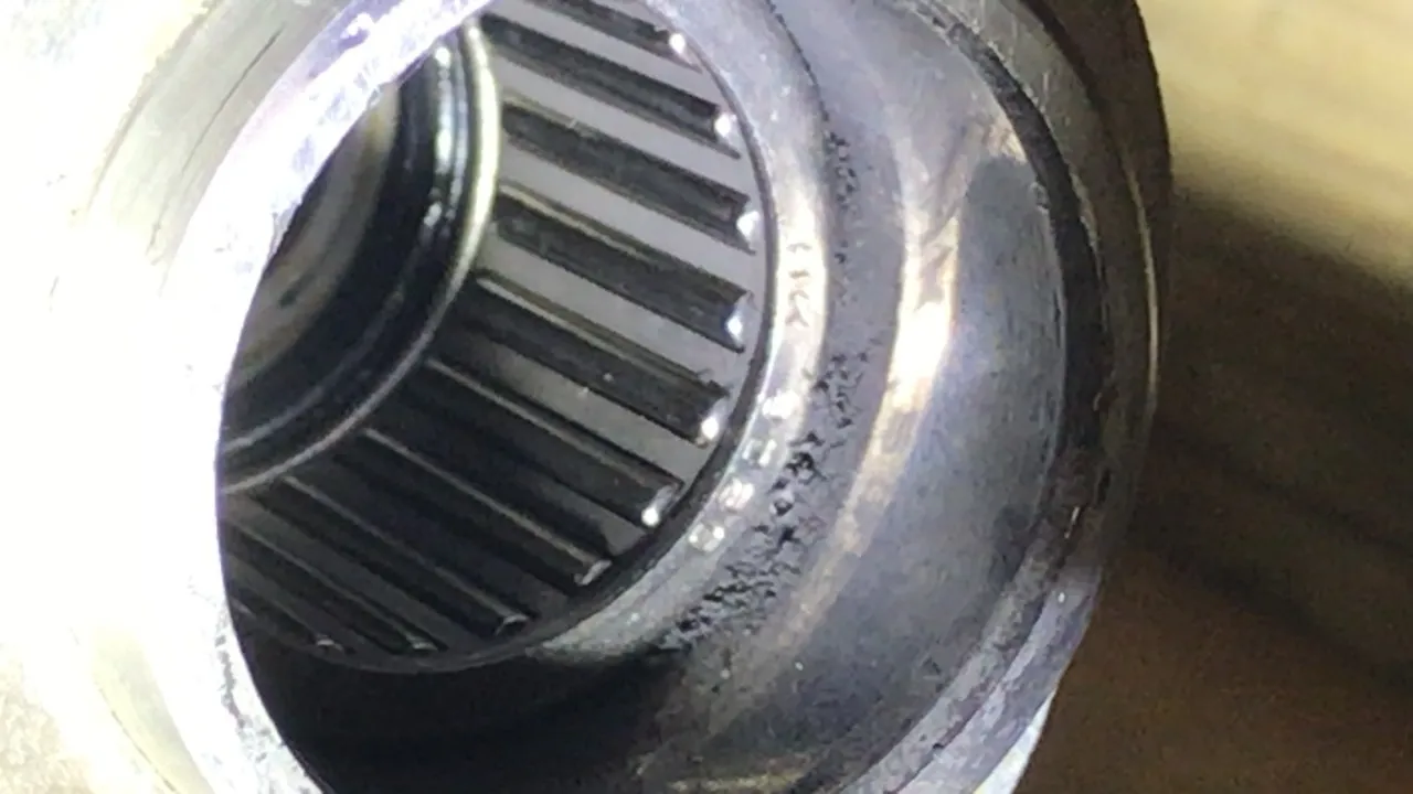

Eigentlich wollte ich nicht schon im ersten Winter an einem nicht mal 3 Jahre alten Moped rum schrauben. Aber im Netz kursieren paar Bilder von nahezu trockenen Lagern der crf. Also doch mal nachsehen. Sowas wie den Schwingenbolzen oben wollte ich dabei nicht entdecken😕
Und die meisten Lager sind tatsächlich äh Minimalgeschmiert.Ist das bei euren auch so?
Wie sieht das denn nach 10 Jahren aus?
An Winterbetrieb mag ich da gar nicht denken. -
das war tatsächlich genau an der Schwingenlagerung auch bei der BMW F650GS ab 2000 so ein Thema. Scheinbar werden die Lager an der Schwinge gerne ohne weitere Schmierung eingebaut. Die kommen aber ab Werk eigentlich nur mit einer Konservierungsschicht Öl. Wird wohl kostenoptimiert gefertigt. Geht erst nach Jahren (außerhalb der Garantie) kaputt und muss dann der Kunde zahlen.

Ich verbaue nur noch geschlossene Ketten, dann muss die Schwinge immer raus, auch wenn man mal keinen Bock dazu hat ;) . Ich fette alle 10k das Lenkkopflager (evtl. etwas übertrieben) und jeder neuen Kette (ca. 5k) die Schwingen- und die drei Lager der Umlekung.
Des mach ich natürlich auch bei der dicken CRF (AT), aber da hält ja so ne gute Kette rund 30k, wenn nicht soviel Dreck hinkommt. Zumindest hab ich nie Probleme mit Kettenschlössern :lol: .
So eine krasse Korrosion, wie auf den Fotos hab ich noch nie gesehen, selbst bei wenig gewarteten E-Treffen Mopeds. Was mir auch noch bei dem zweiten Foto aufgefallen ist, es fehlen die Walzen/Nadeln, des Nadellagers :shock: . Wo sind denn die hin?
Erinnert sich noch jemand an die Rostlauben Kadett D und Golf III, wo schon nach zwei Jahren die Rostsoße neben dem Kennzeichen runter lief? Datsun -> Nissan, ein Konzern nennt sich um, obwohl die Motoren super waren,. Die Karossen sind nur so schnell gerostet! Kann man heute nur noch bei Mercedes und VW sehen :lol: . Warum VW soviel Autos verkauft :roll: ?
Eigentlich eine Schande für Honda! KTM schmiert die Lenkkopflager ja grundsätzlich nicht -> "Gewicht" :lol: .
Wie gesagt, sowas darf heute nicht mehr sein, egal welches Fahrzeug! Der Fehler liegt bei den Einkäufern , bzw. fehlender Material-Definition für die Lieferanten und des ist Honda unwürdig. Es beweist nur einmal mehr, alle kochen nur mit Wasser ;) .

Ja, sah hier auch so aus, habe aber bereits in der ersten Saison alles nachgeschmiert. Alles ausser dem Lenkkopflager leider.

Na da bin ich ja froh nicht der einzige zu sein und womöglich eine Montagscrf erwischt zu haben😂. Bin trotzdem enttäuscht über so nachlässige Sparsamkeiten. Obwohl ich es ja von anderen Fahrzeugen schon kenn. Meine Beiden Alps sahen nicht besser aus, im Opel und im Kia waren zu wenig Getriebeöl, von unbehandelten Achsteilen, die bei der Montage schon Rost zeigen, gar nicht zu reden.
Also werd ich das gleiche inspektionsprogramm wie an der Alp anlegen: bei jedem Kettenwechsel komplettes Fettprogramm😏.
Danke für die Fettips, aber in der Arbeit hab ich da auch große Auswahl.
Und dann werd ich schlussendlich das LKL wohl auch noch aufmachen müssen und da die schmiererei fortsetzen.

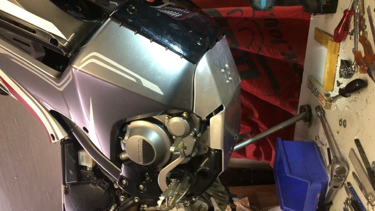

Der Unterfahrschutz ist ja jetzt soweit fertig dass ein aufbocken leicht möglich ist. -
Schon wieder verdreht. Kann das wer drehen nachträglich?
Ich kann’s nicht🙄 -
