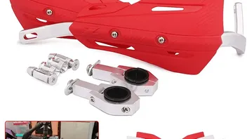

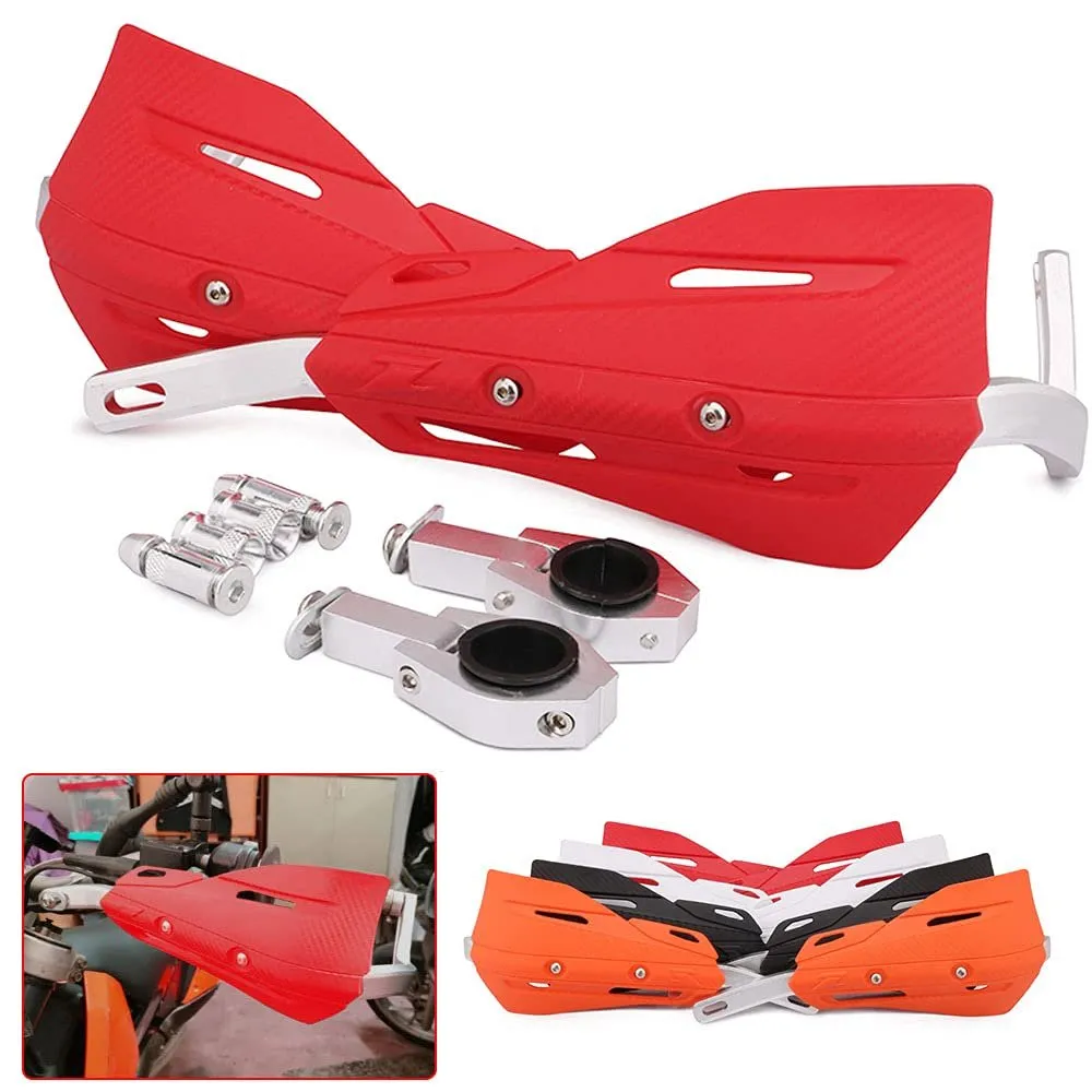

Hat schon jemand diese Handguards an die CRF 250l oder 300l montiert ? Passen sie und wenn ja, wie ist die Qualität?
Marke: JFGRACING, bei Amazon für 40 €

Ich kenne die Schützer zwar nicht, aber bei AliExpress gibt's davon jede Menge und deutlich günstiger.
Servus Ingo,
da offenbar das Kunsstoff mit dem Alubügel verschraubt ist, halte ich die Dinger für Schrott.
Die ultimativen Handschützer sind immernoch die:
https://www.acerbis.com/en/motorsport/…offroad/0013054
Leider aber auch sehr teuer. Wie der Tobi schon geschrieben hat, schau auf Aliexpress, da gibts auch zum o. g. Acerbis-Teil div. Clone (achte auf die Halterungen).

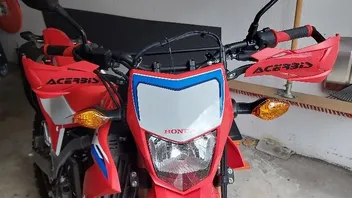

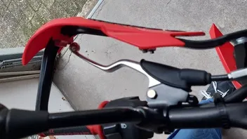

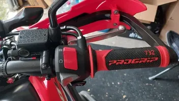

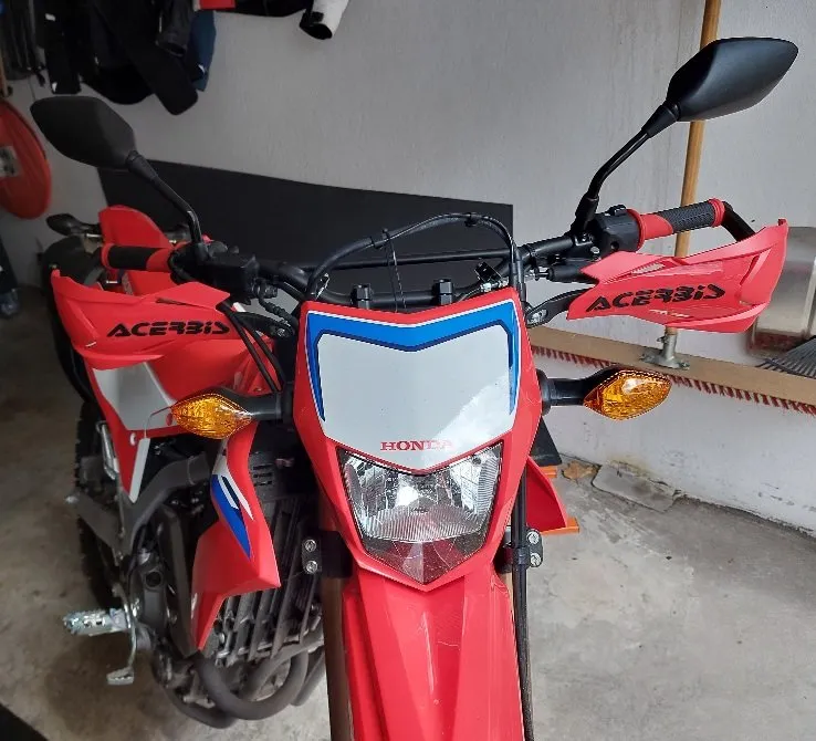

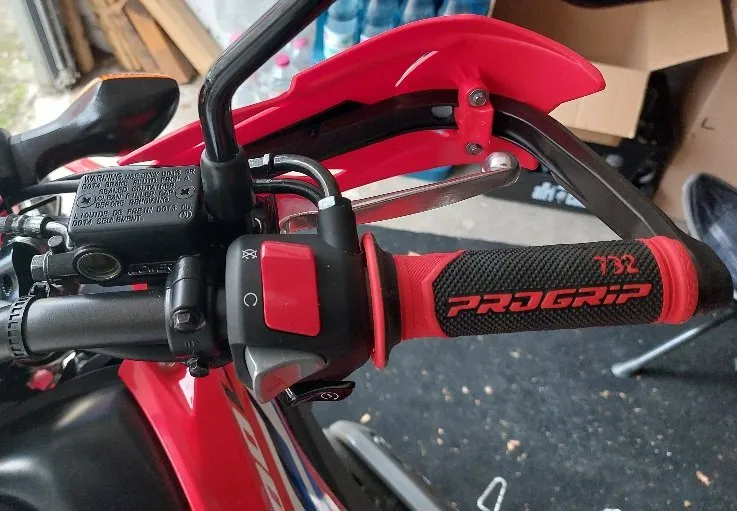

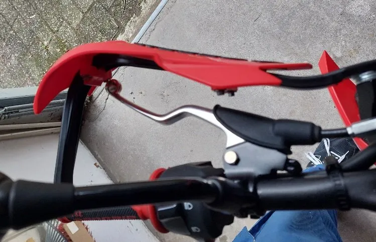

Moin, nach dem die Handguards von JFG nicht so richtig gepasst haben, sind es die Acerbis X Factory geworden. Diese passen mit der gebogenen Lenkeraufnahme viel besser. Die Gasseite passt sehr gut und bei der Kupplungsseite ist es ein bisschen eng.
Da stößt der Kupplungshebel ein wenig an, da muss ich noch ein wenig nachbessern.
Entweder ich schleife die Kugel am Hebel etwas weg oder kürze den Hebel einfach um die Kugel. Mal sehen, ansonsten gefallen mir die Handguards sehr gut.
Ach für die die es interessiert, ca. 540 g pro Seite wiegt ein Handguard mit allen Anbauteilen.
Hebel um die Kugel kürzen finden TÜV und Polizei nicht die beste Idee.
Allerdings wundert mich etwas, dass du da Probleme hast. Meine waren ohne Schale montiert aber das ging komplett problemfrei. Komisch

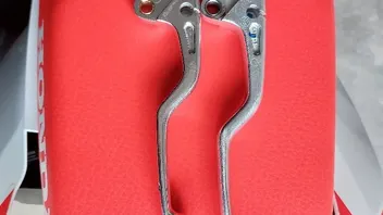

Sieht schick aus. Falls du nicht sägen willst, kannst du dir auch den kurzen DRC Hebel für 12€ bestellen.

Ja die von DRC habe ich auch schon auf dem Schirm, steht auch short drauf, aber irgendwo habe ich mal gelesen das diese nicht kürzer als die originalen sein sollen. Ich werde mir die Biester mal besorgen, sind ja nicht so teuer. Und wenn diese nicht kürzer sind, werde ich diesen Kupplungshebel etwas kürzen.

Keine Ahnung warum die bei mir nicht zu 100% passen ?
Ich habe auch schon mit Unterlegscheiben es etwas ausgleichen können.
Es passt so wie sie sind ja auch, aber mir gefällt es halt noch nicht zu 100%. Vorallem möchte ich die Spiegelamatur wieder ganz nach außen verschieben.

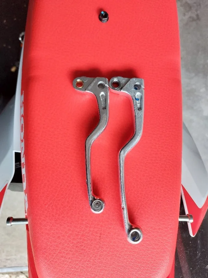

Tobi meint den hier, der ist definitiv kürzer.
https://www.ebay-kleinanzeigen.de/s-anzeige/hond…351067-306-3266
Habe ich auch dran.
Hi michi, genau den Verkäufer habe ich heute angeschrieben, mal sehen was dabei raus kommt.
Sehen wie Originale aus.
Schade das kein Hersteller Hebel mit ABE anbietet.

Heute den DRC Kupplungshebel montiert, passt super, ca. 3 cm kürzer, danke für den Tipp :!:
