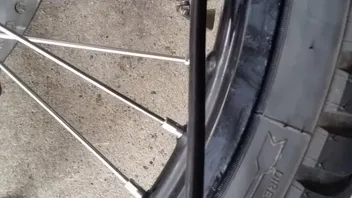

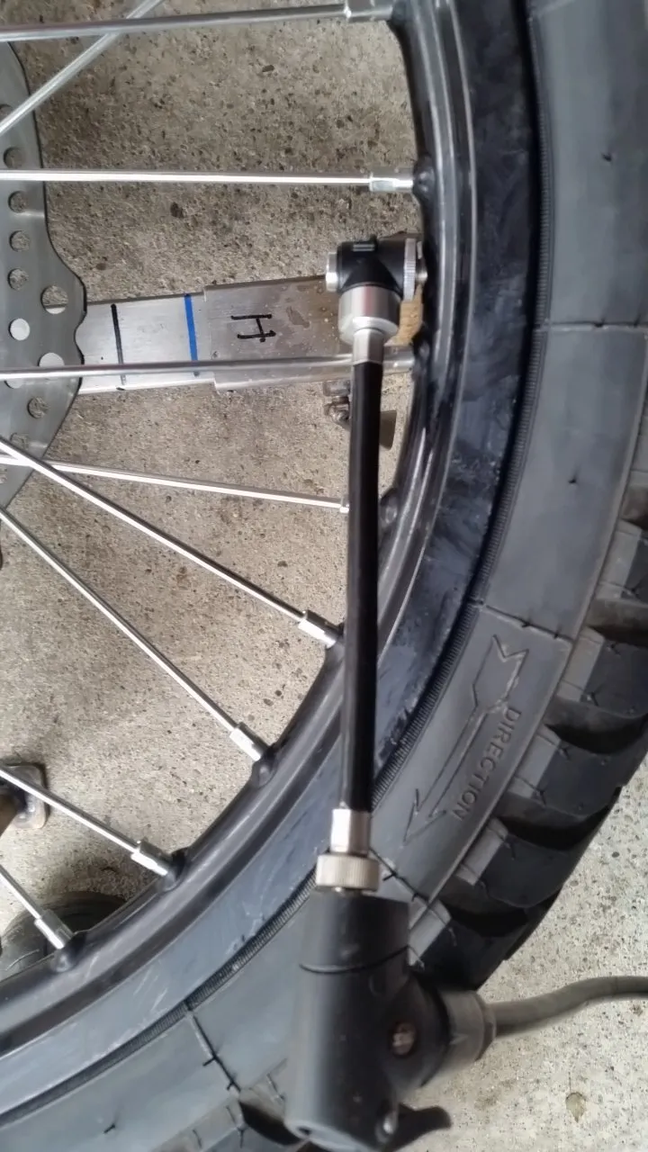

  • Genau dafür ist doch die Montage-Mutter da. Viele benutzen sie ja fälschlicherweise, um das Ventil an der Felge zu verschrauben (ganz böser Fehler). Aber beim einstecken des Ventils die Mutter so weit aufschrauben, dass dahinter noch der der Stecker vom Kompressor bzw die Luftpumpe drauf passt - dafür ist sie doch gedacht?
    Was meinst du mit einer Ventil Verlängerung?
  • Ich Wechsel nicht regelmäßig Reifen am Motorrad selbst. Habe das bisher nur 2 mal im Rahmen eines Reifen Workshops gemacht, 1 mal selbst zum ausprobieren und dann noch 1 mal gezwungenermaßen bei einem Kumpel mitgemacht, als der beim Offroad fahren einen Platten hatte. Ich bin da zu faul zu und lass das lieber den Reifendienst machen, der dank besserer Ausstattung da auch viel kürzer für braucht. Aber am Fahrrad bzw auch bei den 4 Gelegenheiten: ja, genau so ;)
    Geht allerdings nicht bei jedem Schlauch. Manche haben noch ein längeres Stück gummiert, da geht das nicht. Wenn das Gewinde lang genug ist geht das aber. Ist auch bei den meisten Schläuchen so.

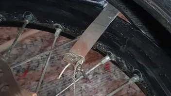

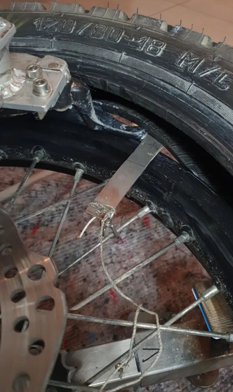

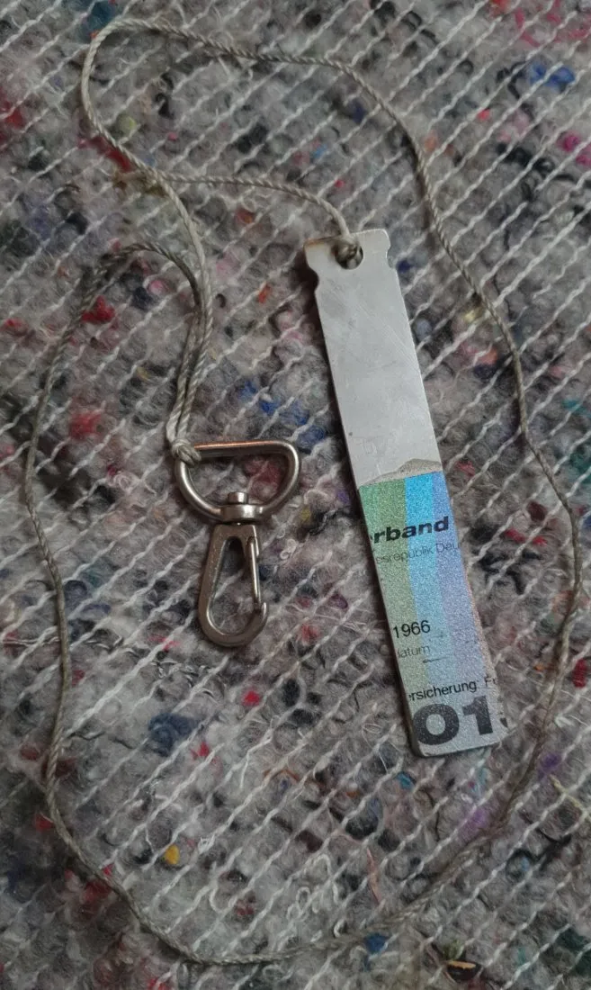

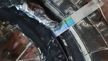

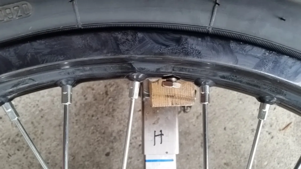

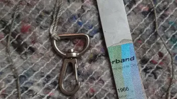

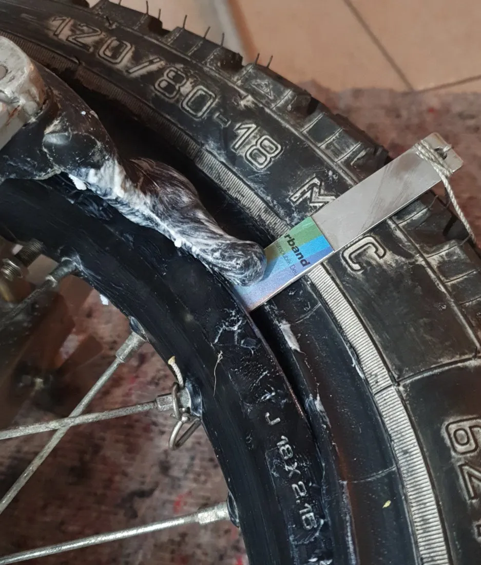

  • Hallo!
    Ich habe mir vor einiger Zeit ein kleines Blech zugeschnitten, daß ich beim Reifenwechsel als dritte Hand verwende.
    Nachdem ich es für 90/90, 120/80 und 150/70 mehrfach getestet habe. Hier mal mein kleines Bastelprojekt:
    Das Blech ist 20x110 mm groß und ist aus 2mm Blech. Als Felgenschoner habe ich einen Streifen einer Plastikkarte aufgeklebt. Durch das kleine Loch läuft die Schnur. Sie hat einen Stopper an einem Ende und einen Minikarabiner am anderen Ende. An den zwei Kerben auf Lochhöhe wird die Schnur nach dem Spannen herumgewickelt. Durch die Schnur kann das Blech für viele Felgenbreiten/Reifengrößen verwendet werden.
    Bei der Demontage des Reifens zeigt das Blech zur Innenseite und liegt auf der Felge auf. Es verhindert, daß die Reifenwulst wieder zurück in Felgenbett rutscht, wenn die Demontage voranschreitet.
    Bei der Montage des Reifens liegt das Blech außen unter dem Felgenrand. Die Schnur läuft hier außen um den Reifen herum. Der Karabiner hängt an der Speiche. Das Blech verhindert, daß der Reifen wieder aus dem Felgenbett herausrutscht.
    Bei einem 150/70 Reifen ist das 2mm Blech am Limit und verbiegt sich etwas. Da ich nur alle 2 Jahre einen 150er wechsel wird's das Blech wohl 10 Jahre machen. :-)
    Auch unterwegs ist das Blech jetzt immer dabei!
