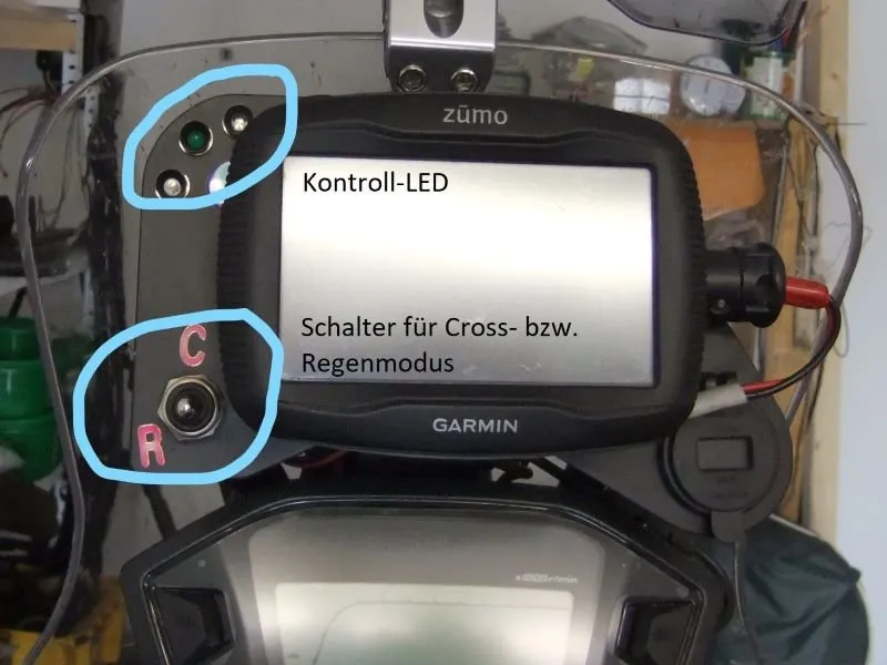

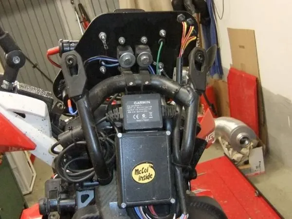

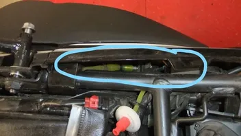

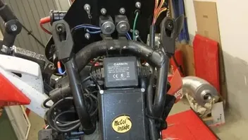

Wo ich die Komponenten des Kettenölers untergebracht hätte, wurde ich gefragt:
Die Steuerung dort, wo die meisten Kabel hingehen und ein guter Schutz gegeben ist.

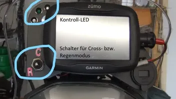

Die Bedien- und Anzeigeelemente:

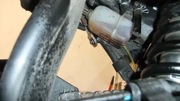

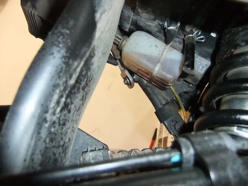

Ölbehälter.

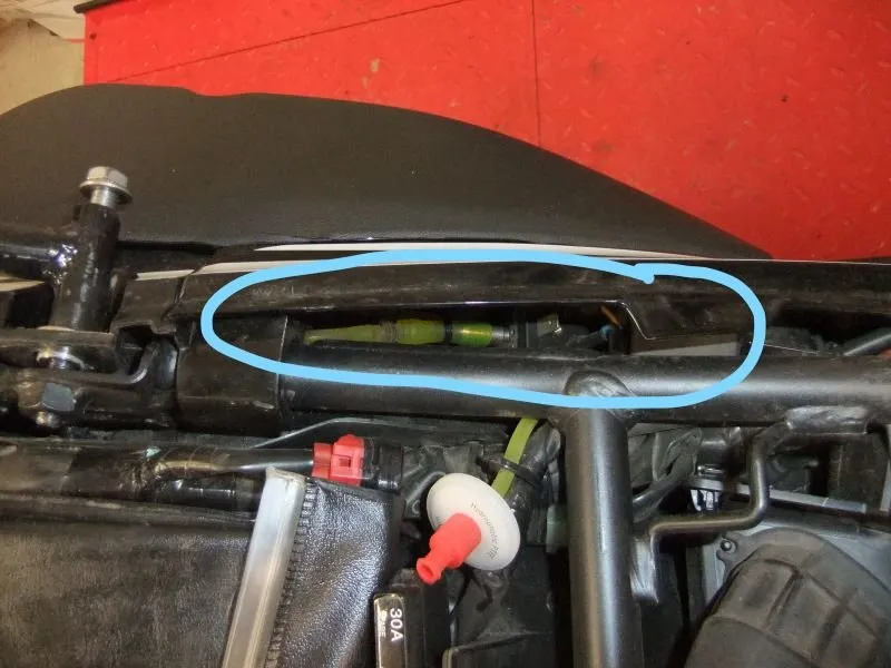

Die Pumpe hinter der linken hinteren Verkleidung.
Die weiße Scheibe mit dem roten Teil dran ist ein Filter für die Tankbelüftung. -

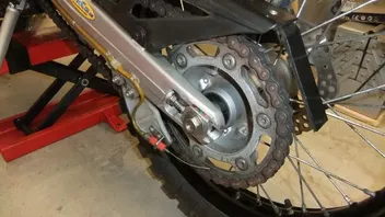

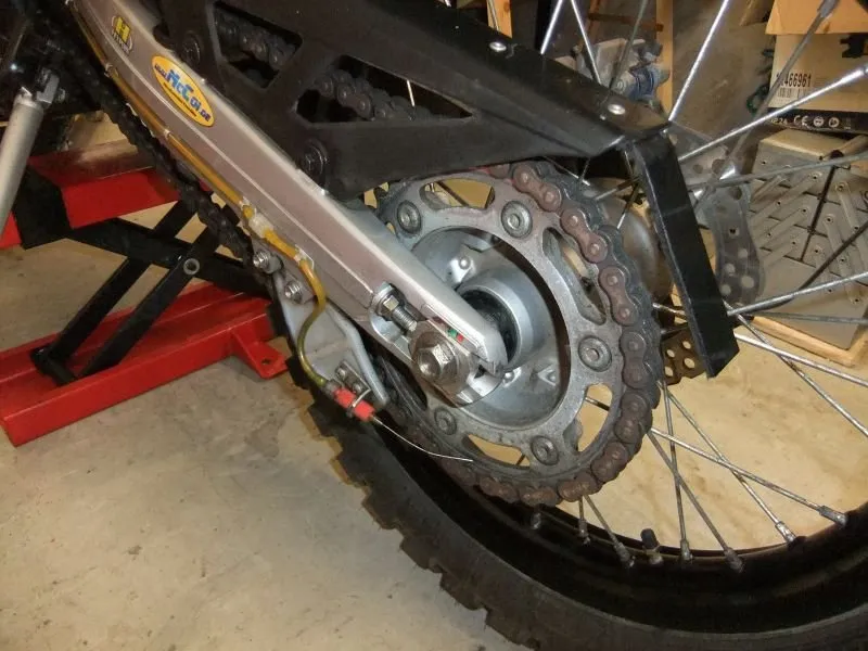

Schlauchverlegung an der Schwinge.
Wenn ich auf Tour bin, soll es nicht schön aussehen und unsichtbar sein. Ich will auf einen Blick sehen, wenn etwas nicht stimmt. Und JA: Den Schlauch vor der Düse hat es mir bei einer Bodenberührung in Marisfeld schon einmal zerrissen, deshalb auch die Schlauchkupplung. -

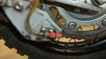

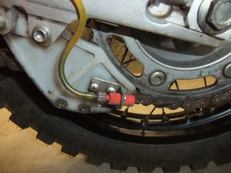

Zuletzt noch die "Düse". Es sind alles Teile aus dem Medizinbereich, z.B. die Kanüle zum Kettenrad. Diese Teile sind beständig gegenüber den Ölbestandteilen und der Schlauch verhärtet kaum.
Zum Einsatz kommt bei mir ausschließlich das Kettenöl von CLS . Dem Bio-Öl sagt man nach, dass es die Dichtringe der Ketten angreift. Und die Getriebeölvariante haftet mir nicht ausreichend. -
