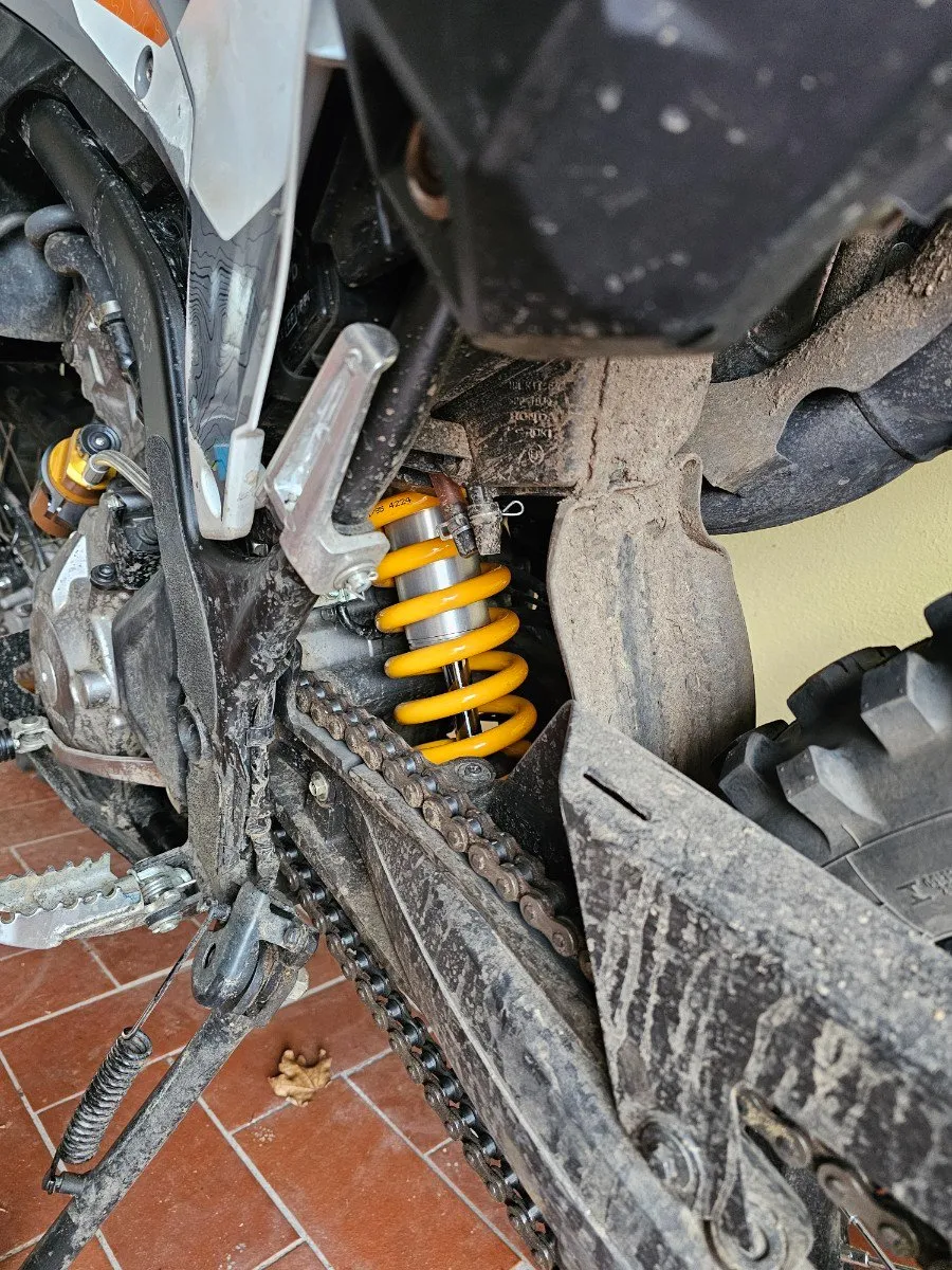

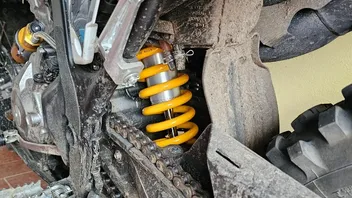

    Hinten habe ich heute eingebaut.
    Dauer etwas über 2h alleine. Die Anleitung ist insgesamt recht gut, an manchen Stellen allerdings nicht 100% eindeutig. Im großen und ganzen stimmt das aber so.
    Man braucht 2x14er Steckschlüssel, 2x17er und dann noch je 1x ein paar kleinere Größen. 8, 10 und 12 glaube. Alle auch mit Verlängerung. Außerdem ein paar Inbus Einsätze in 2 und 3 oder 3 und 4 mm.
    Drehmomente der gelösten Schrauben waren 74Nm (Umlenkungs-Dreieck an Schwinge), 44Nm (Federbein oben und unten und Knochen an Umlenkungs-Dreieck) und 45 NM (die eine Schraube, die durch den Motor durch geht)
    Entgegen der Anleitung habe ich das Umlenkungs-Dreieck ganz raus genommen. Der Platz zum einfädeln des Federbeins wäre sonst zu eng gewesen.
    Was sofort auffällt: beim auf den Seitenständer stellen sackt sie so gut wie gar nicht ein. Selbst beim aufsetzen nur ein kleines bisschen. Und das merkt man auch in der Fahrt: es ist nicht mehr der halbe Federweg nur für Motorrad und Fahrer verbraucht. Dadurch hat man eine deutlich bessere Bodenhaftung, wenn es wellig wird.
    Ansonsten merke ich jetzt deutlich, wie die Feder vorne zu weich ist. Die muss also dringend noch getauscht werden. Und wird auch getauscht, wenn ich die richtigen Kappen bekomme.

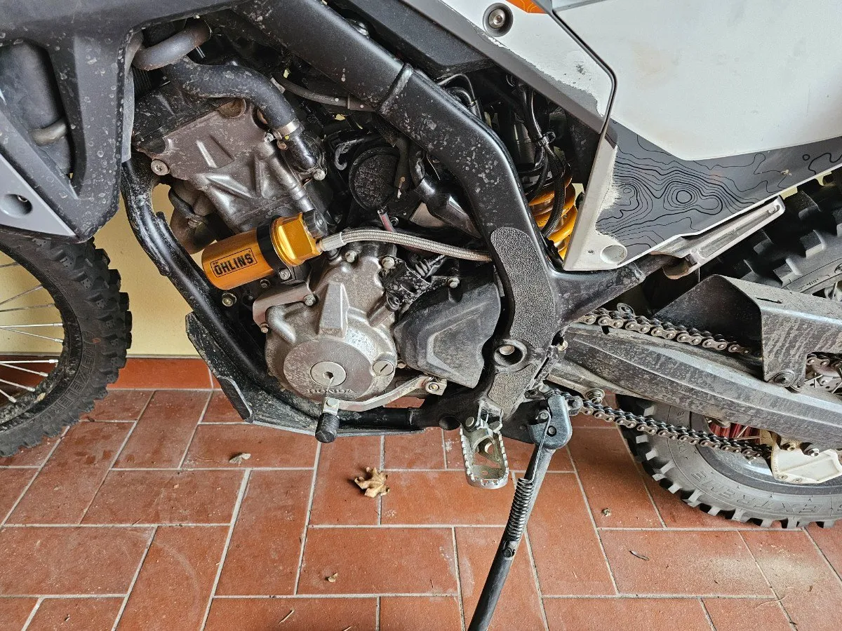

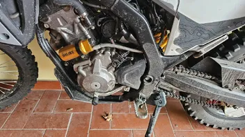

  • Will es so ein Ausgleichsbehälter nicht ehr kühl haben?
  • Das ist von Öhlins genau dort vorgesehen. Gibt einen Montagebügel für genau die Stelle dazu. Vorteil an der Stelle ist, dass dort Fahrtwind vorbei kommt. Erheblich mehr als am Kopf des Federbeins. Dafür hat man die Strahlungswärme vom Motor an der Stelle. Ob jetzt die Kühlung durch den Fahrtwind oder die Erwärmung durch den Motor überwiegt... Keine Ahnung. Ich gehe aber davon aus, dass Öhlins sich etwas dabei gedacht hat, den dort hin zu packen.
  • ah ok,
    ja wenn´s da hin soll. Kam mir halt etwas seltsam vor
  • Sorry, ich wollte auch nicht so pampig klingen. Ich habe mich das auch gefragt und hoffe einfach, dass Öhlins sich da Gedanken drum gemacht hat. Sicher weiß ichs aber natürlich nicht. Notfalls müsste irgendeine Bastellösung her, mit der man den Behälter dann doch am Heck irgendwo platziert.

  • Ich habe das Öhlins Fahrwerk komplett an der CRF 250 Rally und jetzt an der 300L und Rally verbaut. Das Federbein hatte ich an der 250 Rally mit dem Ausgleichsbehälter an der vorgesehenen Stelle am Motor montiert, mit dem Effekt, dass ich aufgrund der Verkleidung zur Verstellung kaum ran kam.
    An der 300L und Rally hab ich den Ausgleichsbehälter jetzt anstelle der Werkzeugbox verbaut. Da kommt man auch dran. Und die komische Box ist eh nur für die Füsse...
    Und ja, ich musste an der L den Seitenständer verlängern weil sie mit dem Öhlins Fahrwerk einfach höher steht.
