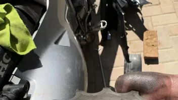

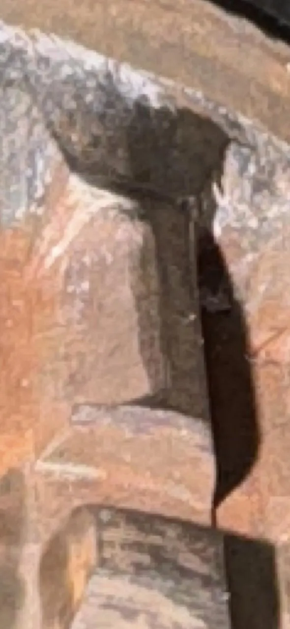

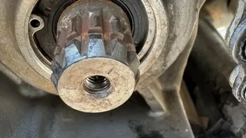

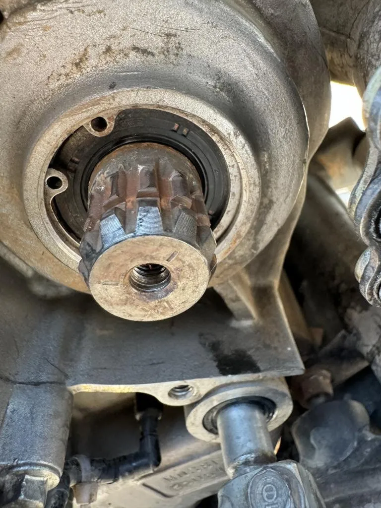

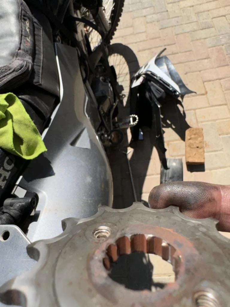

  • Moin, schlechte Nachrichten, bei mir ist nun zum
    2 ten mal die Ausgangswelle nach 43Tkm defekt. Das
    Festsetzten hat wohl nichts gebracht, wie auf den Fotos zu
    sehen ist. Man kann sogar den kleinen Teil der Welle sehen,
    (ca. 1 mm) der durch das Festsetzen des Ritzels nicht verschlissen ist.
    Nach der ersten Reparatur nach 2Tkm, dann in Benin nach 9
    Tkm, und Luanda 18Tkm nachgesehen. In Windhoek war die Welle
    nach 20Tkm defekt. Wenn man sich die Fotos aus Benin anschaut, war
    da schon Kontakterosion zu sehen. In Luanda ganz leichte
    Verschleißerscheinungen an der Welle, Ritzel getauscht und dann
    in Windhoek nach 2Tkm fast nur Piste Welle und Ritzel defekt.
    Hätte das jetzt in Windhoek reparieren können, aber wann passiert es das
    nächste mal. Da ich nicht weiß, was ich falsch gemacht habe, und meine
    anderen Kettenmotorräder mehrere 100 Tkm ohne Probleme mit der Verzahnung
    der Welle und des Ritzels gelaufen haben, habe ich die Reise schweren Herzens
    abgebrochen. Ende November wird die Maschine in Hamburg ankommen.
    Alles andere vom Hyperpro Fahrwerk bis den Motor hat auch bei großer Hitze
    hervorragend funktioniert. Kein einziges Problem gehabt. Ich habe extremst auf die
    Pflege der Kette und Spannung geachtet, und die Kette sowie Rad und beide Ritzel
    waren außen in einen hervorragenden Zustand, auch dank des Ölers. Den 2 ten Kettensatz,
    habe ich bis Windhoek nicht gebraucht.
    Gruss Reiner
