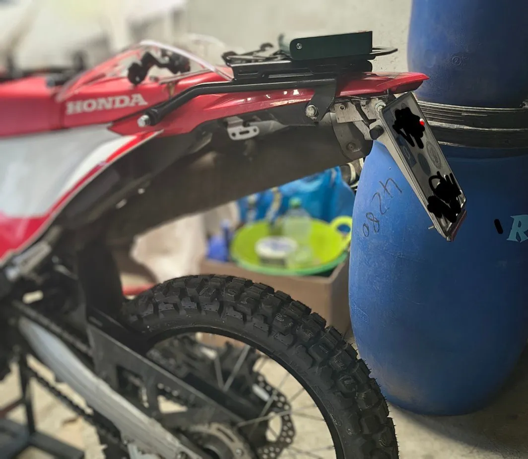

  • Hallo Leute!
    Ich würde für meine CRF ein STVO konformes Heck suchen, welches mit den originalen Blinkern funktioniert und nach Möglichkeit mit dem hinteren Kotflügel so abschließt, dass keine Gischt eindringen kann.
    Die Teile die ich bisher gefunden habe, sehen eher nach Bastellösung aus.
    Hat da jemand von Euch einen Tipp oder schon mal was gefunden?

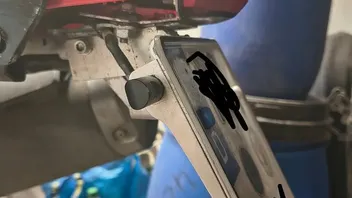

  • DRC und Nachbauten haben ein Blech, welches den Fender abschließt und Aufnahmen für die originalen Blinker.
    Allerdings passt hier der Kennzeichenwinkel nicht, muss man etwas zurechtbiegen, und eine Aufnahme für den Reflektor fehlt.
    Hier gibt es allerdings eine weiterentwickelte Version, welche zumindest die Schwierigkeiten mit Kennzeichen und Reflektor löst, aber scheinbar ohne Rücklicht. https://mtp-racing.de/Kennzeichenhal…R&kModell=33504

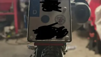

  • Das LED Rücklicht von DRC passt gut. Kannst du hier ansehen (und beim dort verlinkten Post von Abrax).
    Den Winkel zu korrigieren ist simpel, dazu reicht eine Zange. Von Louis/Polo/... dann noch ein kleiner Reflektor unten dran und fertig ists.

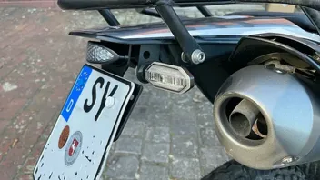

  • Nein hat es nicht. Die einzige Variante mit ABE hat aber leider nur Aufnahmen (rund) für After-market Blinker aus dem Zubehör. Da ich aber die originalen Blinker behalten wollte ist es das DRC Tail Tidy geworden. Anbau völlig problemlos, passt super und hat die ovalen Löcher für die originalen Blinker.
    Habe inzwischen auch den Kennzeichen Winkel korrigiert ;) . Hatte übrigens mit dem kurzen Heck schon TÜV und es gab kein Problem.

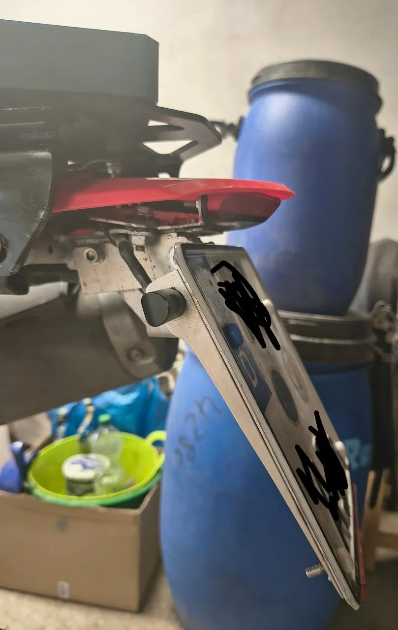

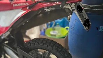

  • Also das kurze Heck von R&G hab ich dran und mit etwas Idee und Material bekommt man die originalen Blinker da auch optisch sehr ansprechend und fest dran.
    Bei Interesse ein Detailfoto, wenn die Rally bleibt, dann werd ich den "Adapter" vielleicht mal noch aus Stahlblech machen...Vorlage ist ja schon da :lol:

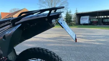

  • Hab gestern das J Tech Heck installiert. Sieht klasse aus, passt super und die originalen Blinder sind auch dran.
    Hat nur 2 Nachteile: 1) der Winkel im Auslieferungszustand geht garnicht, muss etwas flacher gebogen werden. 2) Kein E Zeichen - was jedoch hoffentlich mit dem nun STVO konformen Winkel, den ori. Blinkern und einem Reflektor mit E Nummer nur halb so wild sein sollte.

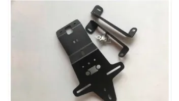

  • Hier gibt es allerdings eine weiterentwickelte Version, welche zumindest die Schwierigkeiten mit Kennzeichen und Reflektor löst, aber scheinbar ohne Rücklicht. https://mtp-racing.de/Kennzeichenhal…R&kModell=33504
    Hatte mir das Teil letzte Woche mal bestellt - heute angekommen. Es ist ein komplettes LED-Rücklicht dabei (!!!), obwohl es nicht in der Beschreibung stand. Macht auch ansonsten einen soliden Eindruck.

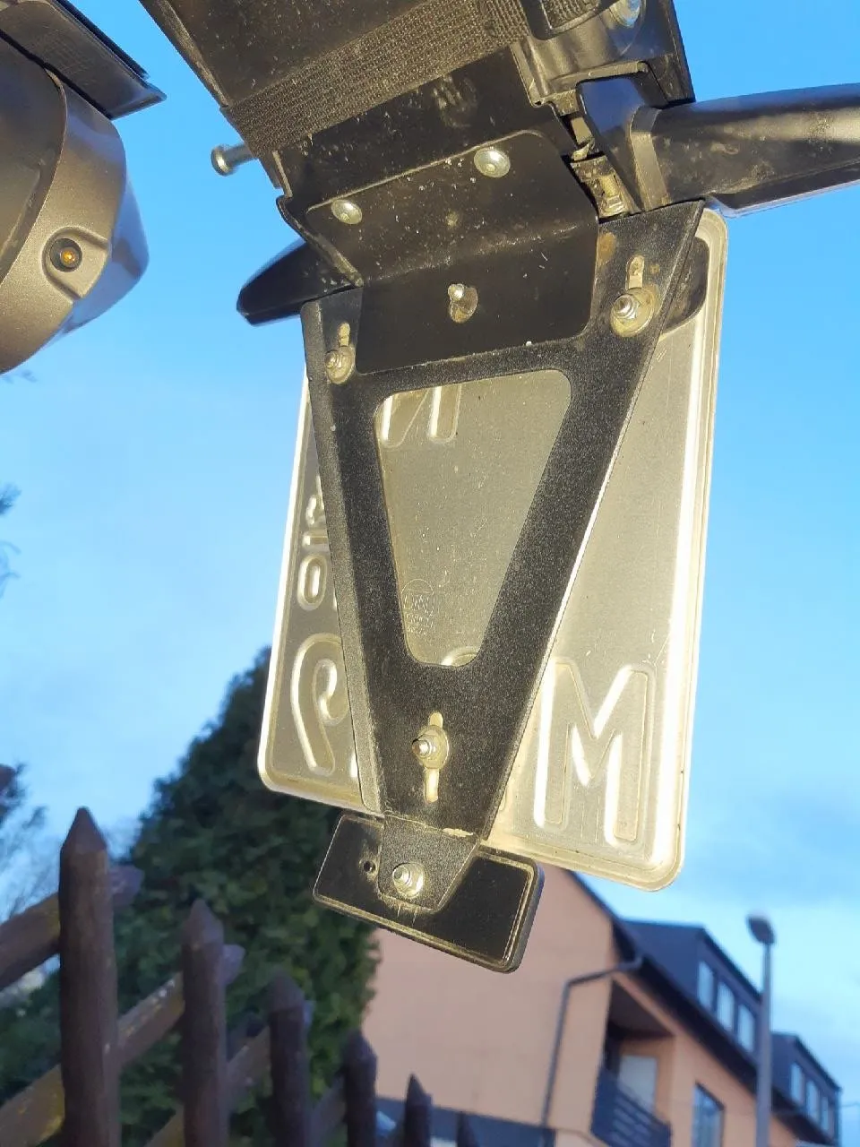

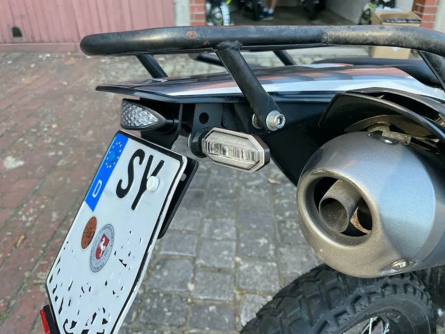

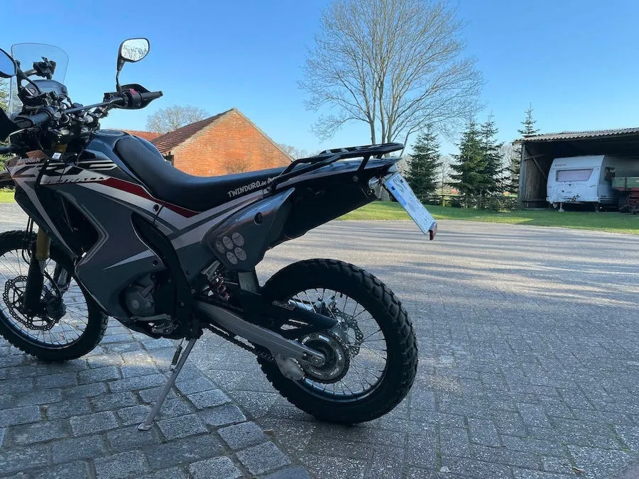

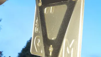

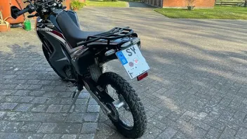

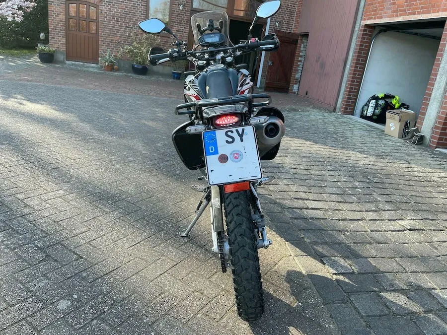

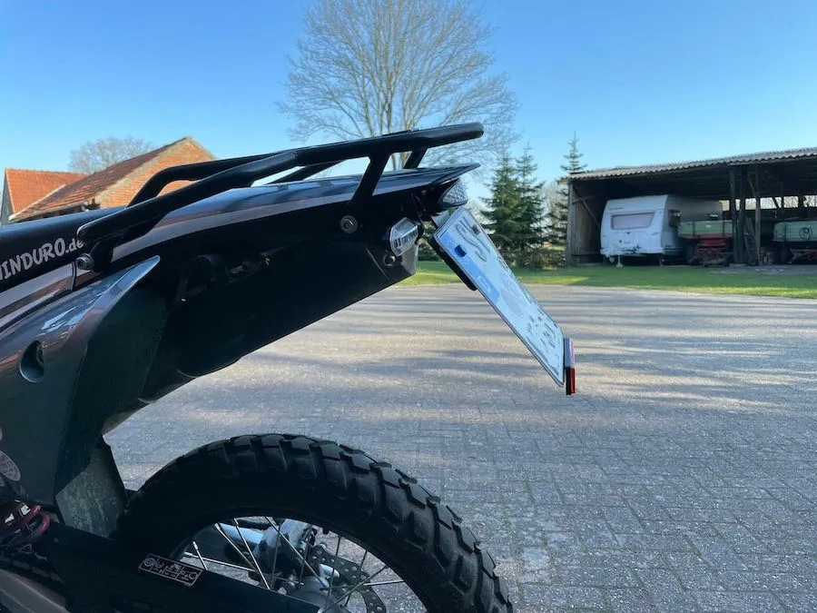

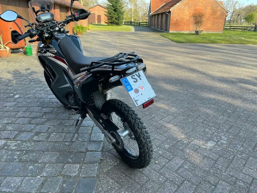

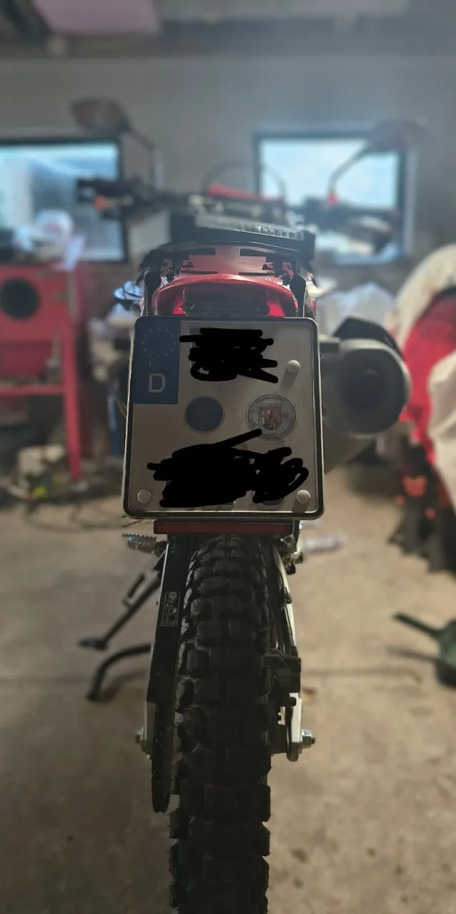

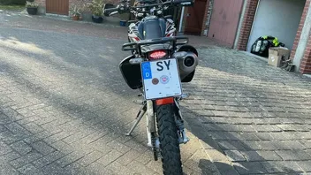

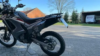

  • So, der Umbau des MTP-Racing Hecks ist vollzogen 8-) !
    Alles hat soweit gepasst. MTP liefert auch alle notwendigen Teile, Schrauben und Stecker mit, so dass es am Ende auf ein "Plug&Play" hinausläuft.
    Das Reinsetzen der Original-Rally-Blinker war ein wenig Fummelkram, da die mitgelieferte Unterlegscheiben auf der Innenseite mit in die Gummierung eingefädelt werden müssen.
    Der Kennzeichenhalter kann dann wahlweise mit oder ohne zusätzliche Reflektor-Strebe montiert/gefahren werden. Ich hab mich aber für diese Strebe entschieden, weil das Kennzeichen sonst nur mit 2 Schrauben gehalten wird und durch den Reflektor zusätzlichen Halt bekommt.
    Übrigens gibt es zwei verschiedene Blinker-Aufnahmen - eine für die Originalen und eine für Nachrüstblinker. Der Vorteil: die Montage der Blinker erfolgt separat und nicht an der hinteren Schraube. Somit gibt es auch keine Probleme, falls ein Gepäckträger montiert ist (wie bei mir).
    Alles in allem eine sehr gute Lösung für einen mega-günstigen Preis. Mal schauen, wie es sich in der Praxis und im Langzeittest bewährt.
    Für eine der beiden "L" aus unserem "CRF-Fuhrpark" ;) haben wir parallel das R&G-Heck bestellt - sollte morgen kommen. Dann haben wir mal den direkten Vergleich...
    Und hier noch ein paar Bilder dazu:

  • Jetzt müssten die Bilder sichtbar sein!
    Ja, auf der Website ist kein Bild dazu und es steht auch nur "LED-Kennzeichenbeleuchtung" - bei mir war aber ein vollwertiges Rücklicht dabei, wie man auf den Fotos erkennen kann.
