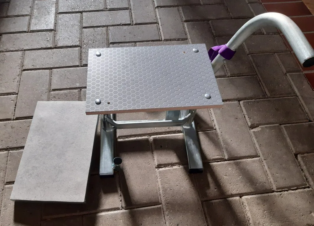

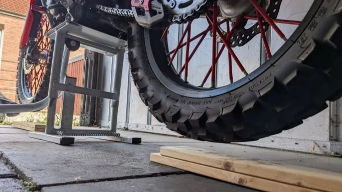

Bei Ebay habe ich gestern einen für die alte Yamaha TT600 gefunden.https://www.ebay.de/itm/3135293923…ZUAAMXQLQJRERSr
In der unteren Position 26 cm, max 37cm. Den Vorteil sehe ich in der Tragfähigkeit von 180kg, was ein wenig Reserve bringt…
Schaun wir mal, wenn er da ist…Du hast zwar keine weitere Rückmeldung dazu gegeben, aber nachdem meine crf unbedingt von ner Bierkiste hüpfen musste, habe ich mir auch das Teil geholt.
Hat in unterster Stellung gut 3cm Luft. Hebe ich an, bleibt das Hinterrad gerade so am Boden, macht nen stabilen Eindruck.
Um das komplette Moped schön zu lupfen, hab ich einfach ne 2,5 cm Platte zusätzlich drauf gelegt.
Bin mit dem Kauf zufrieden. :D -

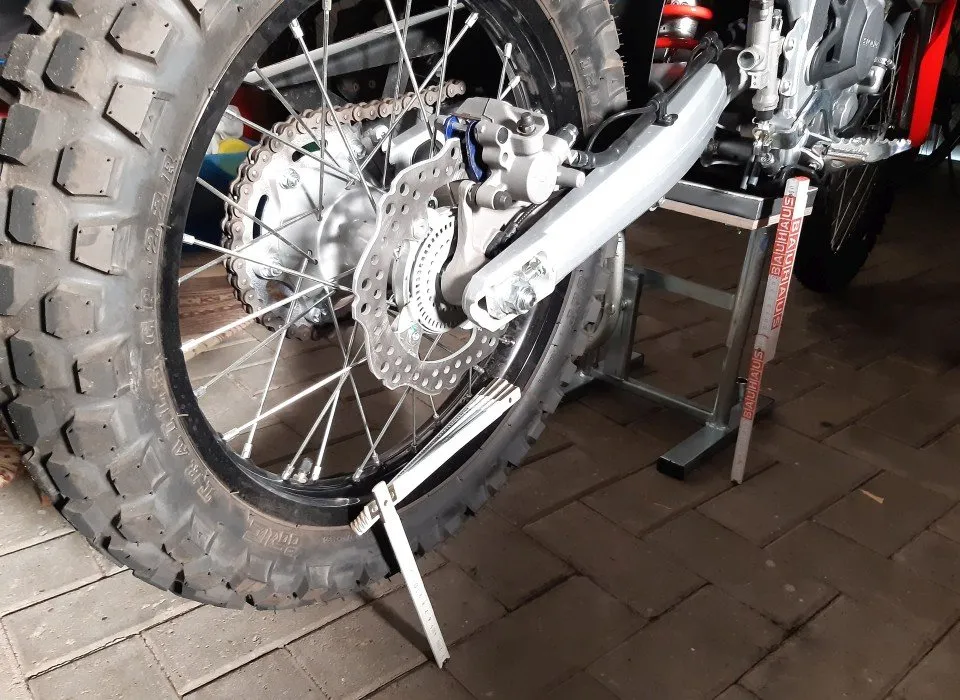

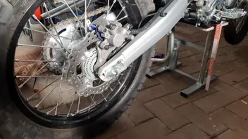

Ich habe mir jetzt erst einmal so geholfen:
Funktioniert und ist etwas wackelig. Zum Ausbau der Räder sollte es aber passen.

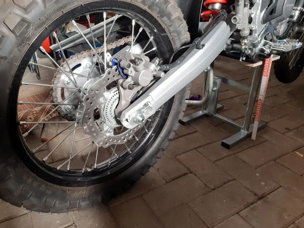

Jetzt will ich mir so ein Hubständer zulegen. Welche Mindesthöhe solle er haben, damit ich die 150kg nicht heben muss? Reichen 28cm oder muss der niedriger einstellbar sein? (25cm) Hab auch den Ascerbis Kunstoff Motorschutz drunter.
Eigentlich steht die Antwort ja genau 4 Beiträge weiter vorn ;)
Man kann aber auch mal nen Zollstock ranhalten (tiefergelegt, Reifen abgefahren...?)Auf jeden Fall ists im Zweifel einfacher, etwas auf oder unter den Hubständer zu legen als das Moped erst auf Keile zu fahren 8-)
Servus Rainer,
entweder ist der Hubständer zu lang/hoch (wie auf dem Bild), dann hilft es natürlich nix, wenn man ihn noch höher macht ;) . Wenn er zu niedrig ist, dann ist des natürlich die Lösung.
Der Hubständer auf dem Bild, den find ich gut, weil er zwei parallel laufende Vierkantkohre hat, des schafft schon mal mehr Vertrauen in die Stabilität.
By the way, bist Du wieder fit? Wann startest Du? Bei mir verzögert es sich jetzt auch noch, mein Navi spinnt. Laut Internet, soll es der Akku sein. Na ja, steckt da schon seit 2015 drin und hat über 100k auf der Uhr, da darf er schon schwächeln, denke ich. Bin ja froh, dass das Ding jetzt verreckt und nicht erst, wenn ich unterwegs bin...
Beim Moped hab ich jetzt die Versicherung gewechselt, damit Marokko auf der Grünen-Versicherungskarte steht (war kein Problem, die HUK hat mich ohne Kündigungszeit ziehen lassen, jetzt bin ich bei der GVV). Gestern nen Mitas E09 Dakar montiert, der für vorne kommt heute, hoffe ich. Frischer Kettensatz und Lenker ist auch schon verbaut. Einen Öltank hab ich jetzt fix an die Trägerplatte meiner linken Gepacktasche gebastelt (1,5 Liter), für mehr Reichweite :D .
Nur noch 1000 Kleinigkeiten, dann gehts endlich los, wird auch Zeit :P . Wir sehen uns, wenn nicht auf dem Runterweg, dann halt auf dem Heimweg.
Der Hubständer auf dem Bild, den find ich gut, weil er zwei parallel laufende Vierkantkohre hat, des schafft schon mal mehr Vertrauen in die Stabilität. ...ja, schön stabil.
@ Jörg: kriegst pn

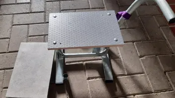

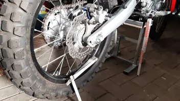

Für Karklausi hier noch Bilder zum Hubständer.
Meiner hat 25cm, mit Auflage 27-28.
Normalerweise sollten also 28 gut passen. -

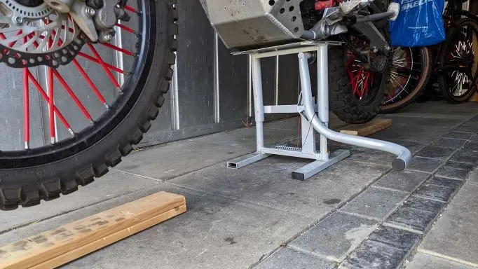

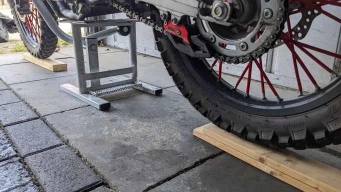

Ich habe diese Heber :D
