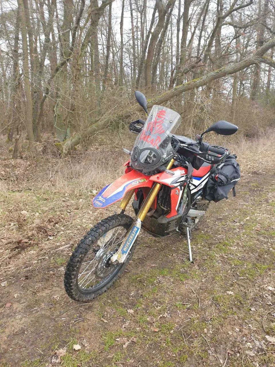

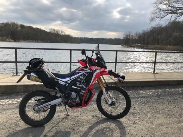

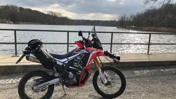

  • Moin,
    ich habe Ortlieb Motorrad Seitentaschen M2201.
    Hat die schon einmal jemand an der CRF verwendet? Bei einem ersten, schnellen Test waren die nicht so ganz glücklich mit den dafür vorgesehenen Riemen zu verspannen. Jemand eine Idee?
    Wegen der Hitze vom ESD habe ich ggf. noch Enduristan Inferno vom alten Moped.
    Vom Platzangebot und der Verarbeitung her finde ich die Taschen recht gut.
    Habe ein altes Vorgängermodell, aber das funktioniert prima. Die Taschen einfach über die Sitzbank gelegt (vor dem Gepäckträger), ein Gurt hinten um den Gepäckträger (gegen's nach vorne rutschen) und dann links/rechts vor der Fussraste befestigt (mit je einem kleinen Klettgurt, da der Gurt der Taschen zu dick ist (zu viel Gefummel). Schwerpunkt bleibt damit schön weit vorne. Ab und an rutschen sie etwas nach links oder rechts (runterfallen geht nicht, sind ja beidseitig befestigt, aber etwas Spiel bleibt), aber das ist mit einer Hand auch während der Fahrt schnell behoben. Gleichmäßig beladen hilft...

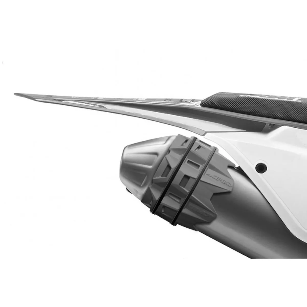

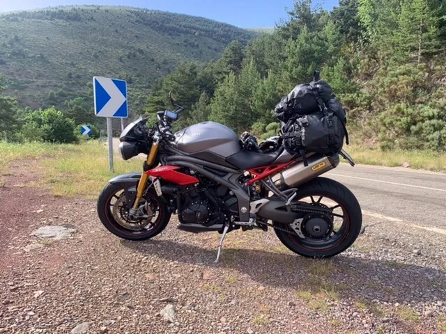

  • Wie ist das am Schalldämpfer (ARROW) mit der Tasche geregelt?
    Der wird ja schon warm.
    Anbei noch ein Foto. Man sieht wenigstens wie die Taschen sitzen. Hier ohne gefüllte Packsäcke. Rückbank bleibt frei (wofür auch immer).
    Detailfotos gern wenn es jemanden interessiert.

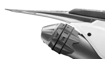

    Ich kann die hier empfehlen, ggf. 2x davon. Nicht schön, aber weil kein Wärmeleiter recht effizient.
    z.B. hier: https://www.maciag-offroad.de/acerbis-endsch…z-sid87899.html

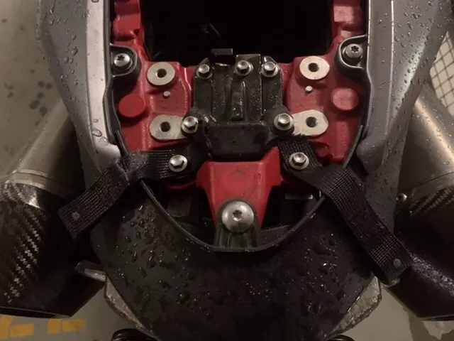

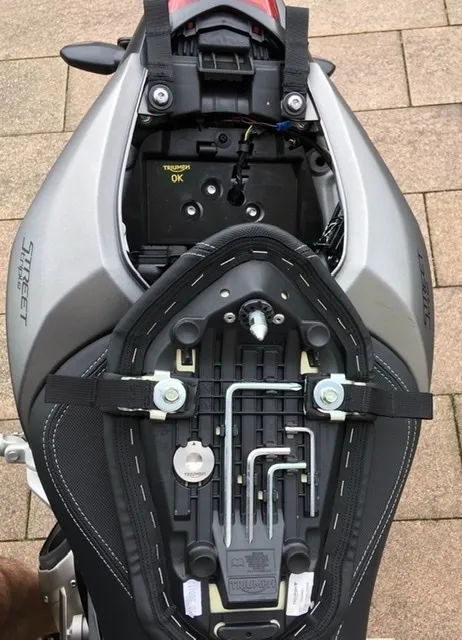

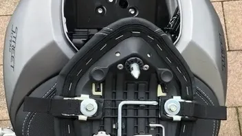

    Ahh nee Streety :)
    Ich hab die Speedy :)
    Kleiner Tipp ich hab die Laschen gelocht und am Heck angeschraubt.

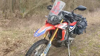

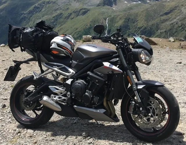

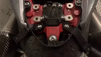

  • Städi: 👍 Die Triumph hab ich im Frühjahr verkauft. Ich kann mich irgendwie nicht zurückhalten ... da hab ich entschieden, dass es besser für die Gesundheit und den Führerschein ist, sie ziehen zu lassen.
    Bei der Streety hab ich das ähnlich in wie Du gemacht (siehe Foto)

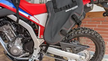

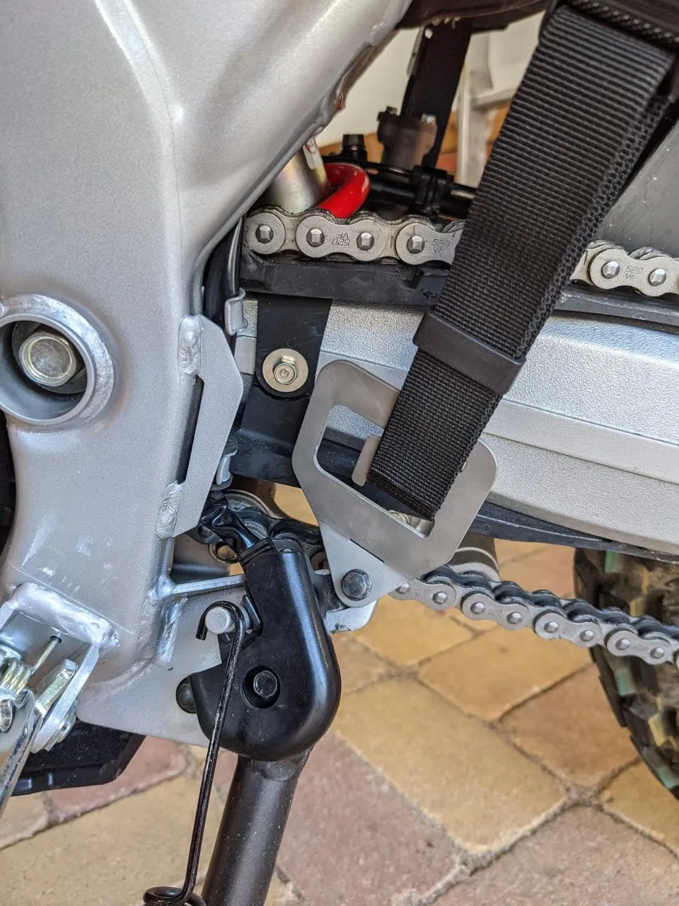

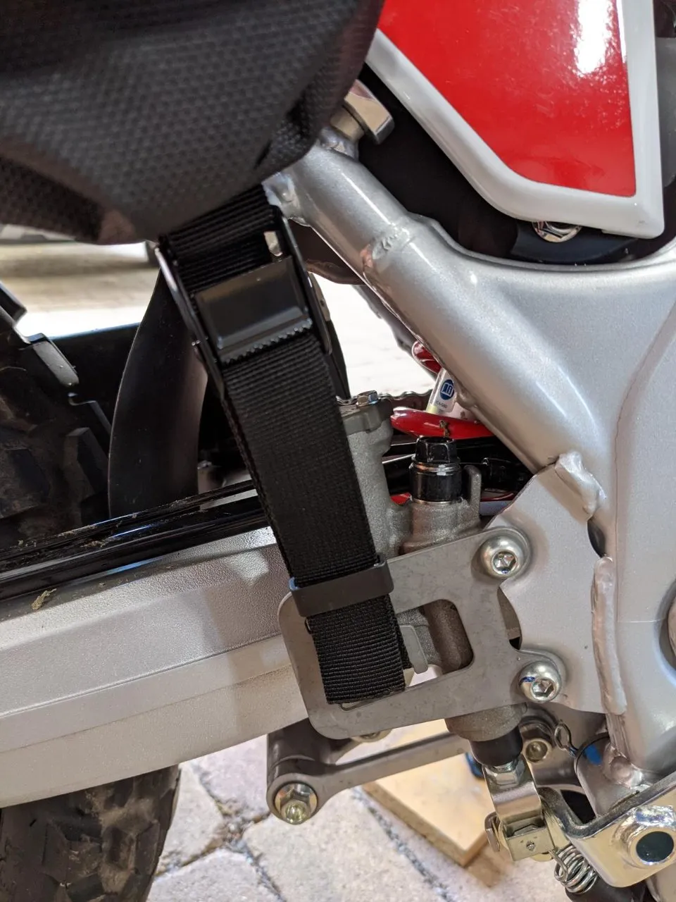

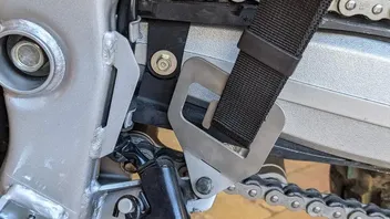

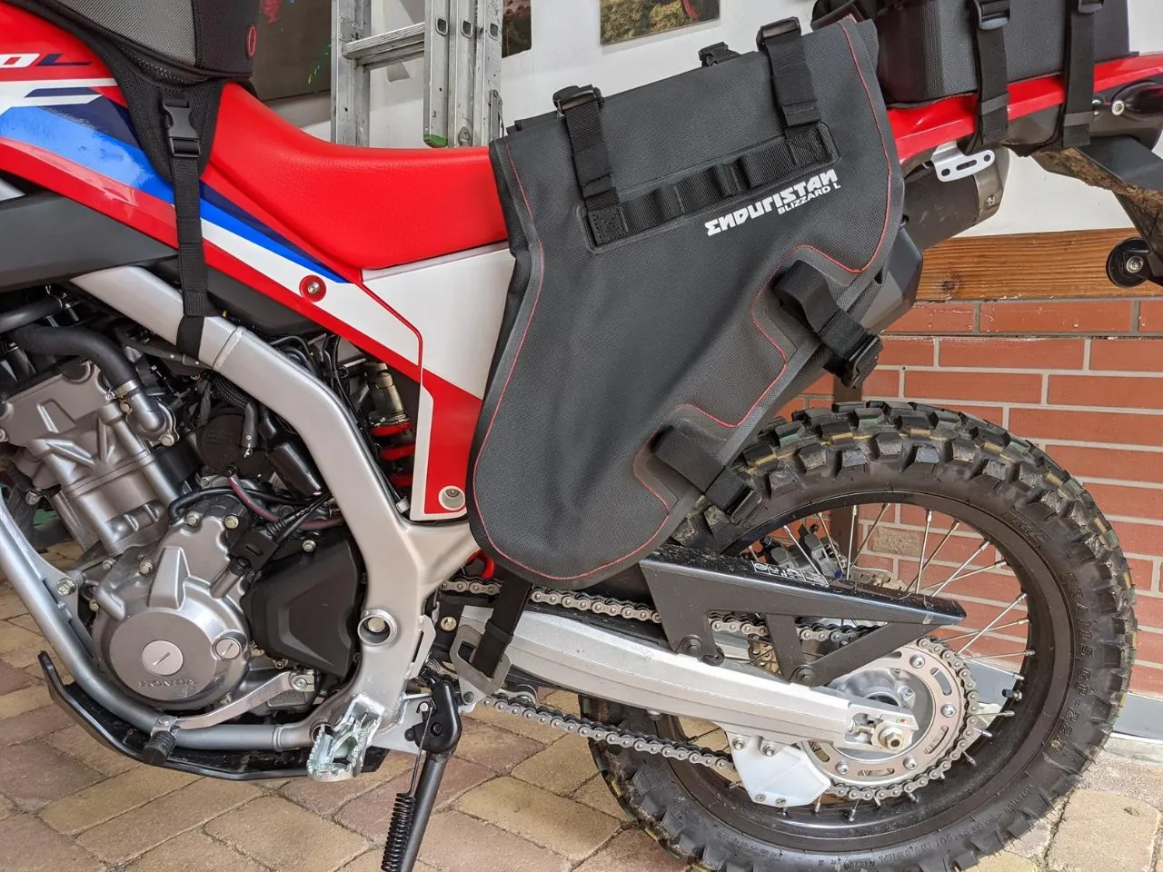

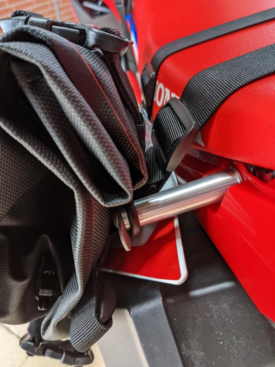

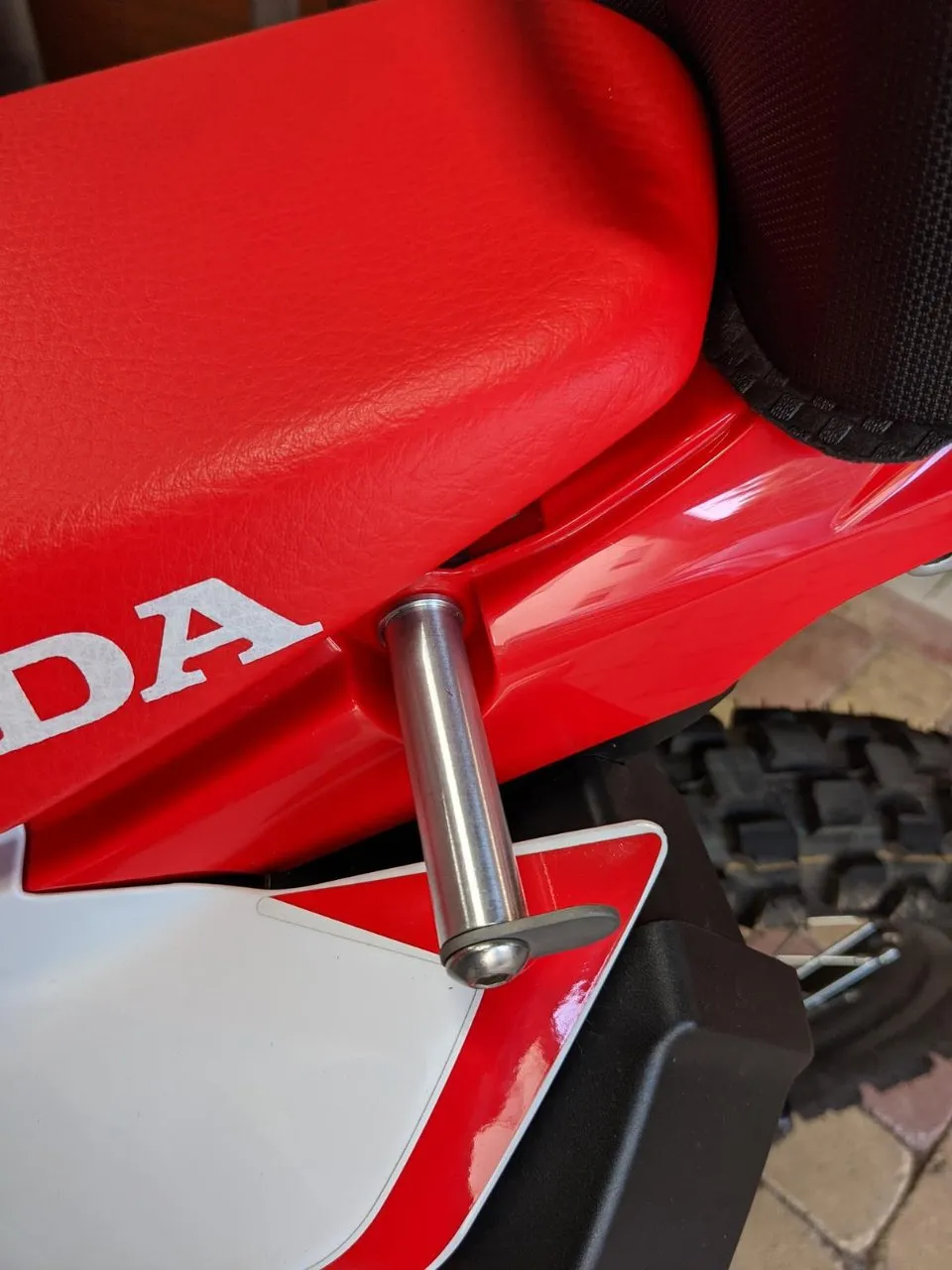

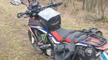

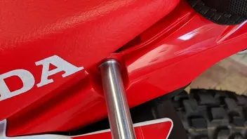

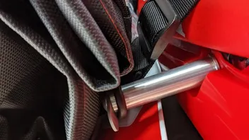

  • [size=14]Enduristan Blizzard - Anbringen und Verzurren in 40 Sekunden[/size]
    Jetzt ist die Jan'sche Blizz-Lock Lösung fertig! :D :D :D
    Folgende Schritte sind notwendig:
    1. Satteltaschen auflegen
    2. Einhängen der Taschenösen in die Spezial-Halterungen oben (links und rechts)
    3. Einhängen und Verzurren der unteren Schlaufen in die Spezial-Halterungen unten (links und rechts)
    Das Demontieren geht genauso schnell. :D :D :D
    Ergänzende Infos:
    - in den Bildern sind die Enduristan Blizzard in Größe L zu sehen
    - das Mehrgewicht für alle Halterungen beträgt 174g
    Jan
  • @Jan: Sehr cool!
    Sitzt Du dabei nicht auf den “Strapsen” ? Mich nervt schon dieses Serien-Band,wie die Prinzessin auf der Erbse :lol:
