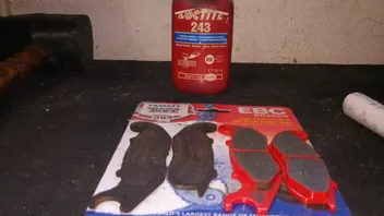

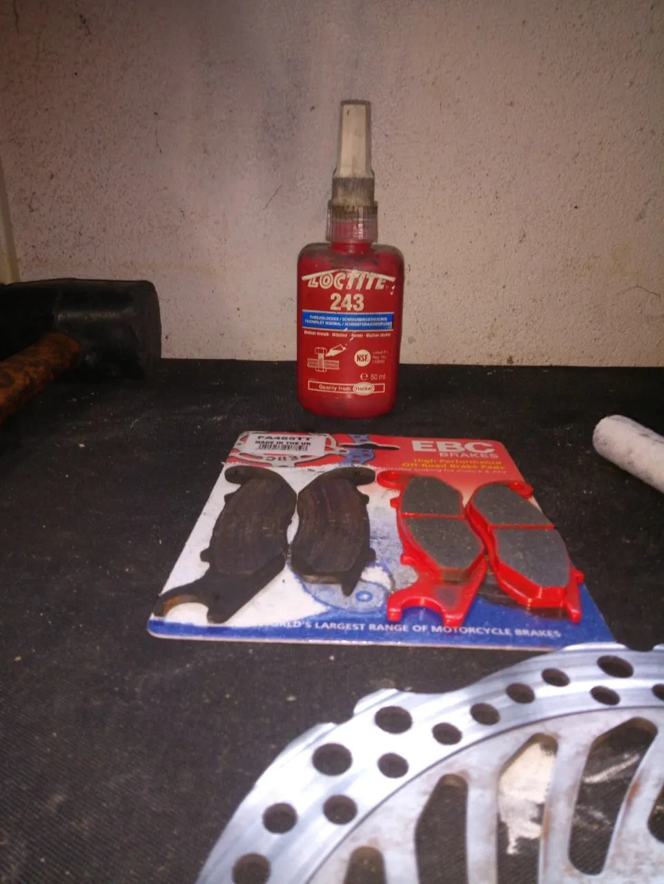

    Bei meiner CRF habe ich seit 15000 km
    EBC Klötze eingebaut,Scheibe Original
    Geräusche sind beim Normalen Fahren
    Nicht da, nur beim Extrem Ankern auf den den letzten 5 Metern vor dem Stop.

  • Hallöchen
    Ja die Bremsklötze haben eine KBA Nr
    Und sind da wo sie Passen zugelassen !
    EBC liefert 3 verschiedene Möglichkeiten
    1: Organische
    2: Semi Sinter FA465TT
    3: Sinter klötze FA 465R
    Habe mit den Sinter klötzen sehr gute Erfahrung gemacht,nach 23000km
    Nur noch ca0,8mm Belag
    Die Bremsleistung war bis zuletzt,auch Mal aus ca120km/h voll gebremst bis auf 0km,kein nachlassen oder ähnliches,meine MD38 hat kein ABS
    Der TW301 Reifen machte leichte Geräusche, ebenso auf den letzten 5 Metern Quietschen der Bremse.
    Die Bremsscheibe ist mit ca2,5mm, auch Erneuerungsbedarf.
    Die Neuen Klötze haben 4,5 mm Belag
    Jetzt Wechsel ich auf Semi-Sinter
    von EBC FA465TT .
