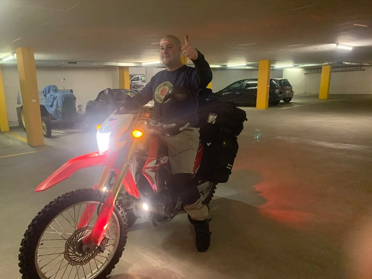

  • Ohne Sozia kann das sogar ganz cool sein, weil man danit auch eine Art Rückenstütze hat. Ich habe das auf einer 10 tägigen Sardinientour mit Erfolg ausprobiert. Gruss Eduard

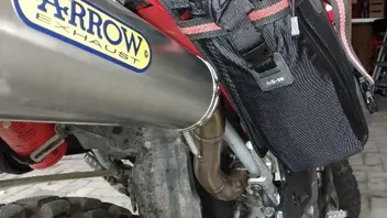

  • Ich hab die Taschen an der L.
    Einmal am Gepäckträger fest, das geht prima. Bei der anderen durchs Heckteil gebohrt - auch wunderbar.
    Hält, der Winkel ist okay, bin zufrieden. Aber: Es hängt durch den Auspuff insgesamt doch ziemlich asymmetrisch.
    Das dran und abfummeln der Taschen an die Base ist wirklich gewöhnungsbedürftig - wir nehmen fast immer stattdessen das ganze System ab - das geht deutlich schneller und man kanns sich über die Schulter werfen zum tragen. Dann könnte man aber natürlich auch gleich die Enduristans nehmen... aber jetzt haben wir die Kriegas und ich bin damit auch bisher sehr zufrieden.

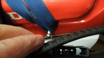

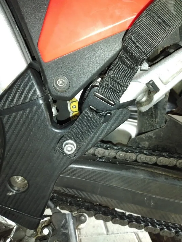

  • Also bei den monsoon 3 von Enduristan ist das ganz entspannt.
    Drüber legen, den hinteren Gurt um den Gepäck Träger legen.
    Vorne unten am den Sozia Rasten befestigen und fest ziehen.
    Fertig.
    Die Rechte Tasche hängt etwas höher und man braucht einen Hitze Schutz.
    Sonst geht's aber Easy.
    Innen Taschen zum heraus nehmen machen die Sache noch einfacher.
    Dann können die Taschen dran bleiben.
    Das einzige,was mich nervt.
    Sitzen die Taschen weit vorne,sitzt man automatisch auf dem vorderen quer Gurt.
    Der drückt auf Dauer ganz schön am A...

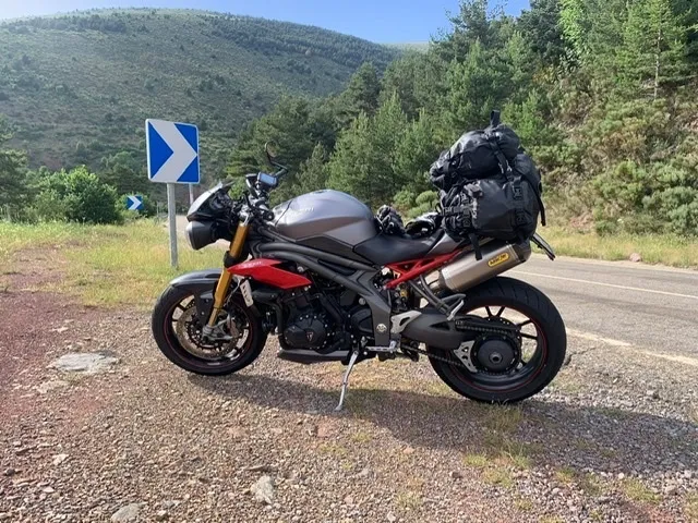

  • Warum wird so gut wie nie ein Gepäckträger genutzt mit Gepäckrolle /Tasche oä?
    Es wäre doch auch möglich sie längs fest zu schnallen.
    Die kommt zusätzlich drauf ;-)
    Schwerpunkt ist bei Satteltaschen natürlich günstiger, aber ich hab bisher immer einfach ne Hecktasche aufs Mopped geworfen (andere Moppeds) solange alles da rein ging.
    Jetzt sollte aber eine Lösung für ausreichend Gepäck für die gaaaanz lange Tour. Da geht ohne Satteltaschen gar nix. Oben muss ja auch noch Zelt, Iso, Schlafsack, ... drauf.
